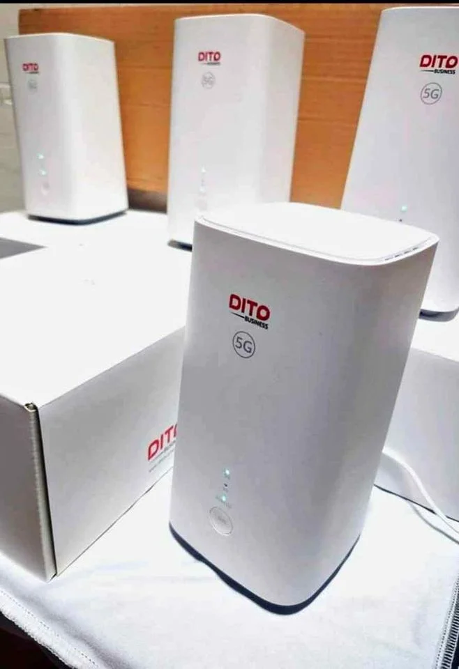

Sinukuan ko na yung CA ng B3+B28+N41 sa H155 sa area ko. Lagi lang syang B3+B1+N41 or kung isasabit ko yung B28, nagiging B3+N41 lang. Kahit Cell lock pa.
H155 - mas mabigat, gawa siguro ng mga lalagyan ng antenna at dagdag na antenna sa loob. Di ko alam kung antenna ba dahilan bat ayaw mag B3+B28 to sa lugar ko. Kaya 5CA sa 4G. Maganda daw kapag maraming CA. Sticker lang yung PLDT logo.
H153-3CA lang sa 4G, pero di ko rin ramdam difference nya sa 5CA sa lugar ko. Dalawa option ko sa sa 5G CA. B3+B1+N41 or B3+B28+N41. Ito sana gustong makuha sa H155. Mas maganda pagkakagawa ng logo ng PLDT dito, hindi sticker.
Kung 4G palang sa lugar. Mag H155 ako kasi same price lang naman at feeling satisfied gawa ng 5CA ito. Pero kung my H153 na. Ok na at Pass na muna sa H155 at baka may lumabas pa na bagong unit sa mga susunod, parang LTE-A lang din, madaming unit na.
Overall, mas maganda na may unit ka isa man sa kanila. :D At ma enjoy yung 5g speed at maka download ng mga 4K na mabilisan. hehe. enjoy enjoy..
yeah i think it's a software/modem firmware issue na.. mukhang mahirap tlga mag B28 + 5G sa H155 nakita ko lang na 4G 3CA + 5G is itong combo na to
it's because it's laser printed mismo sa plastic, i would guess H155 was rushed to production as almost everything is OEM, including the box, meanwhile DITO does use the same model/same variation ng chasis they laser printed their logo sa taas ng 5G.
