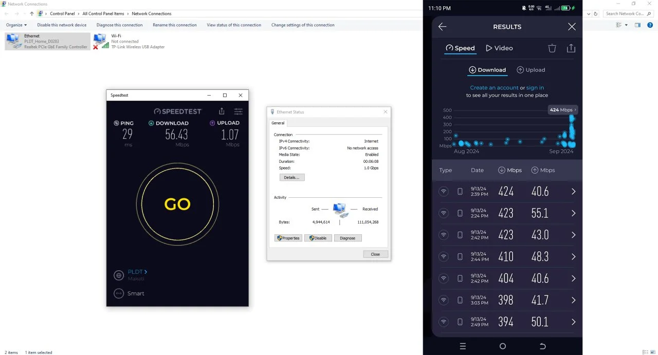

May nakaexperience ba sa inyo na mababa yung speed sa PC using both wifi at lan cable? 300+ kasi sa phone ko pero sa PC 40+mbps using wifi at lan cable(Venition Cat 8)
Nasa 2.4 ghz malamang connected PC mo. Bili ka wifi dongle na may 5ghz or try mo yung kasamang lan cable mismo.

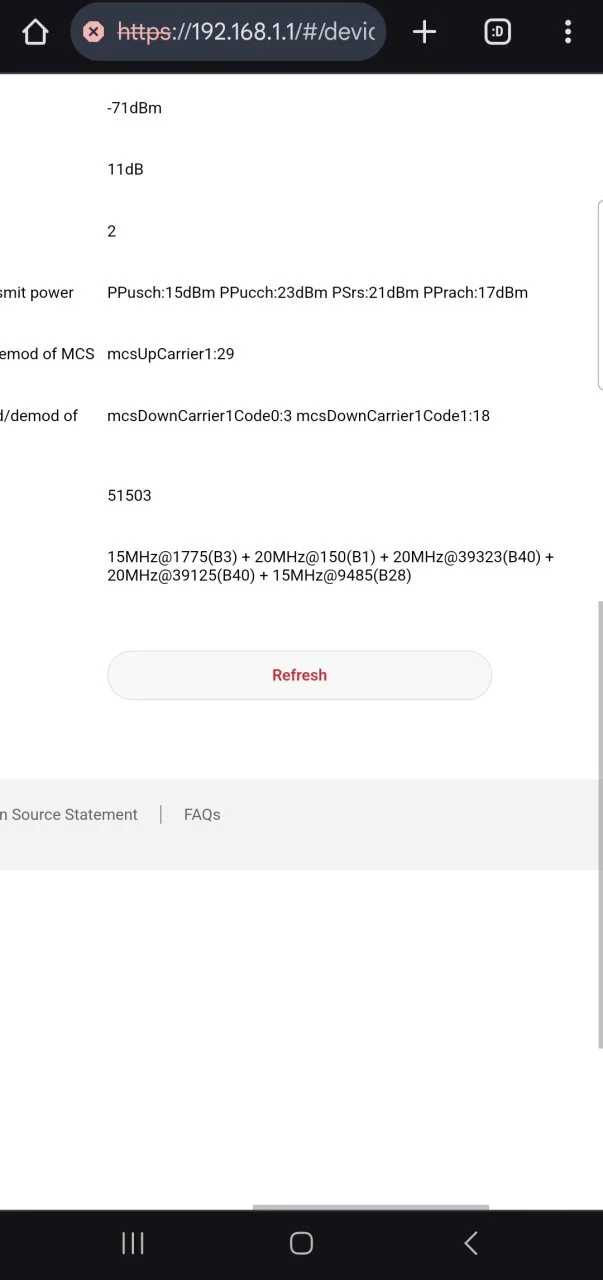

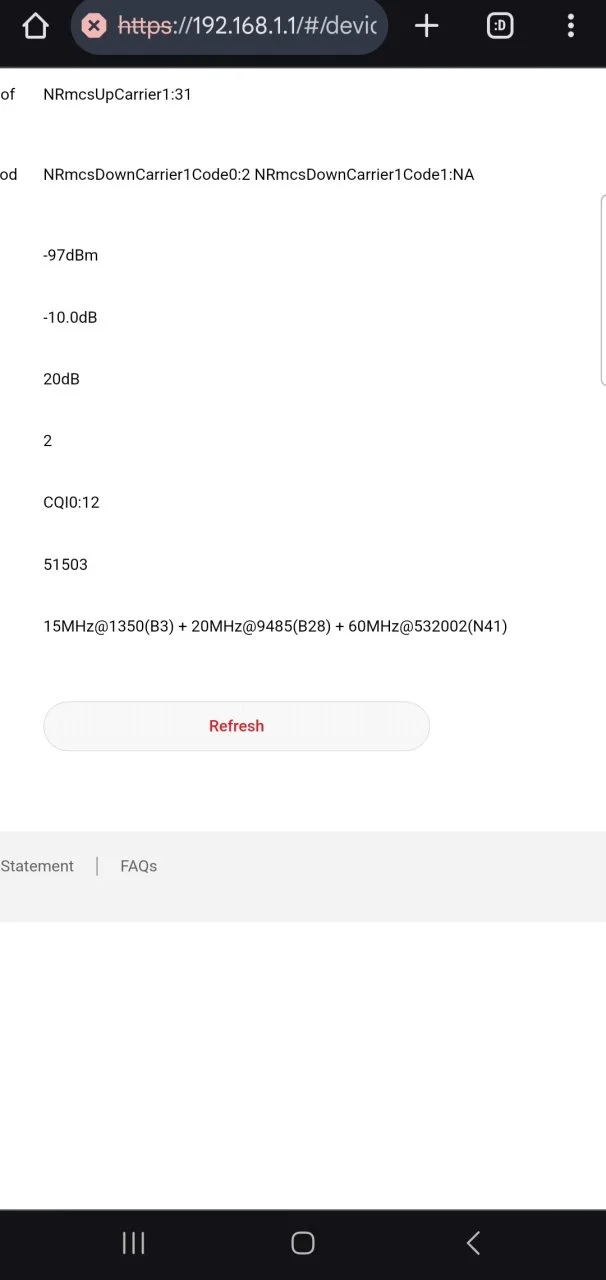

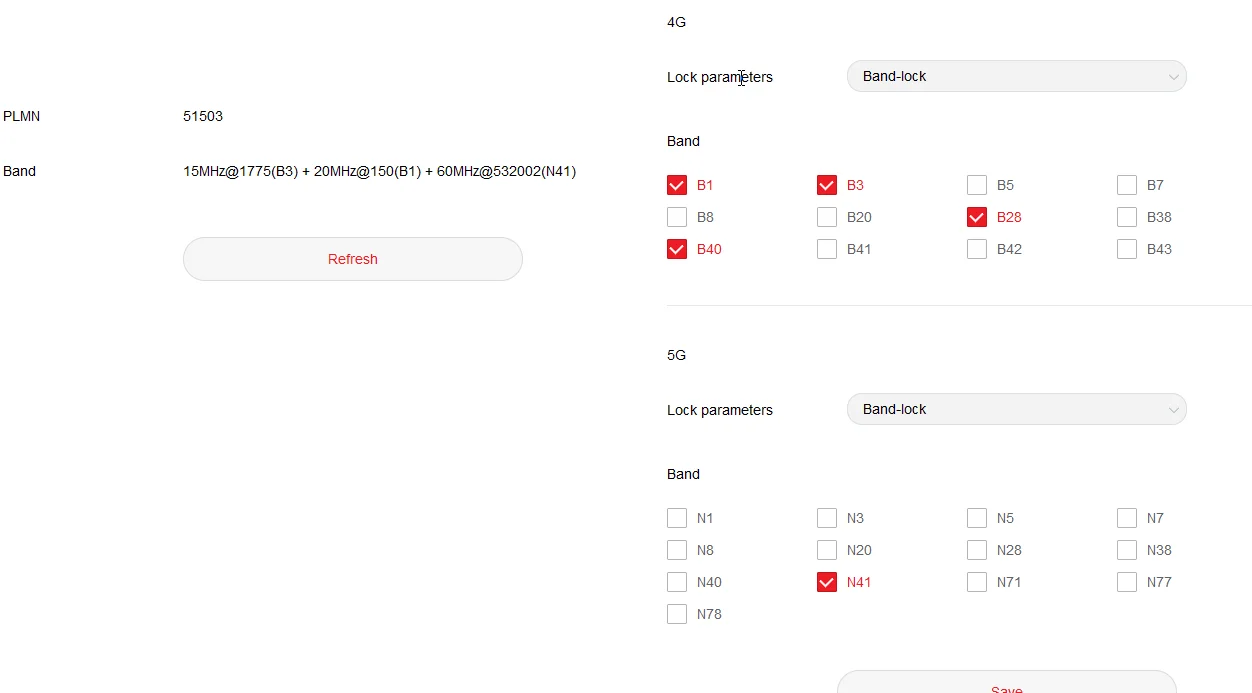

if autoband = B1 + B3 + n41 naka latch
lock b28 sa setting = B28 + B40 + B1 + B3 + B40 nakalatch
more testing pa to come... mahina tlga lang B28 sa area ko kaya ayaw mag auto sa 28, kailangan pa ilock..
Hindi mahina band 28 paps sa area mo. Ayaw lang talaga mag CA ng band 28 sa N41 sa area natin pag H155.. Ewan ko sa iba.

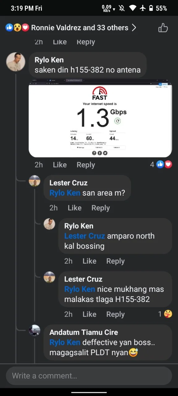

Nakahiram ako ngayon ng H155..
Yung H153, auto nya B3+B28+N41, kaya din ilock sa B1+B3+N41, itong H155 ayaw sa B3+B28+N41. same location.
panalo pa naman yung B28 sa area ko.
Pag dumating H153 mo test mo lang, pasok sa B28 yan.
Yung 4G ng H155 - panalo naman pag naka lock mo yung 4g band, 4CA (B1+B3+B28+B40) nasa 100plus DL.
pag di naka lock yung band, pa iba iba ng speed. Sa wala pang 5G na lugar, OK tong H155.
Sa 5G naman, halos walang pagkaiba sa H153 maliban lang sa di makapag CA sa band 28 yung N41 sa lugar ko yung H155.
hindi po napagsasabay ang internet from 2 sources You do not have permission to view the full content of this post. Log in or register now.
Windows will prioritize, in most cases, lan over wifi. And feeling ko nagpapriority yung wifi sa pc mo (speeds of 40+ mbps is usual sa 2.4ghz wifi) so better disconnect yung wifi then hayaan mo mag connect sa network yung pc mo via lan. Check mo din if maayos yung cable mo and nakukuha yung full gigabit throughput ng ethernet ports mo
Yes po, na try ko na rin na naka disable ang wifi. As I said both have slow speeds whether it is via lan or wifi.
Shäçk. Salamat sir.. Depende rin siguro talaga sa tower. Di ko malaman bakit ayaw mag CA ng H155 pag nakasabit sa band 28 yung 5G sa lugar ko pero sa H153 ang auto nya B3+B28+N41.
Update: Binalik ko sa H153 yung Sim. Parang di nakilala yung ios. may symbol ng wifi pero walang net yung phone.
Bale may lalabas din under ng wifi name sa phone na need mo re-start yung modem or contact your ISP. Ayon ne-restart ko gamit yung dashboard.. Ok na sya.
Siguro dahil matagal nawala sa H153 modem yung sim or bug ng IOS. Restart nyo lang sa dashboard yung modem.. O-ok na yan.

magbandlock ka kasali ang band 28
