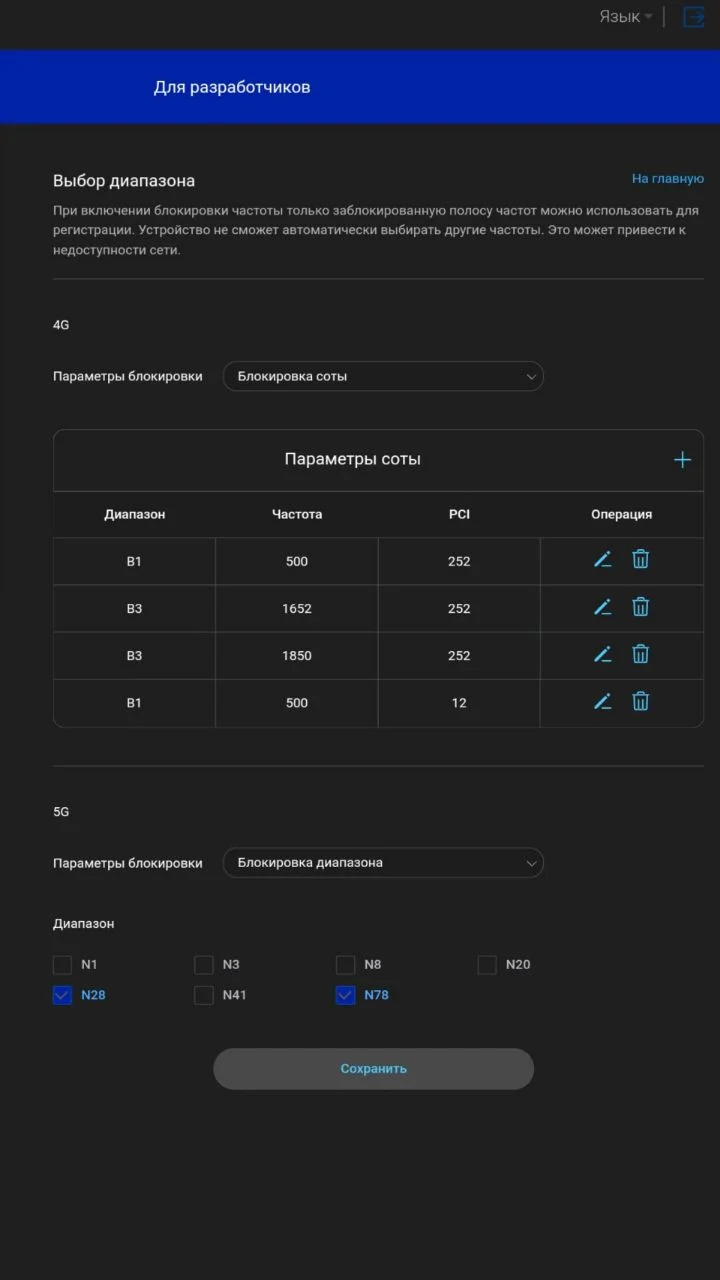

bat sayu connected yung B1+B28+n41? sa akin di talaga
H153 ngayon yan. Kaya ng H153 B3+B28+N41 at B1+B3+N41.. yan ang di kaya ng h155 sa lugar ko, kasi b1+b3+n41 lang sya gaya sayo.
sa H153 pag gusto ko b1+b3+n41 band lock ko yung b1 lang magiging b1+b3+n41 na sya.
H153 lang s kanya e heheh kaya hanggang ganyan lng ata kaya
apat h155 nya. dalawa palang daw ginagamit nya.
bug talaga sa H155 yung B1+B28+n41 ayaw mugana

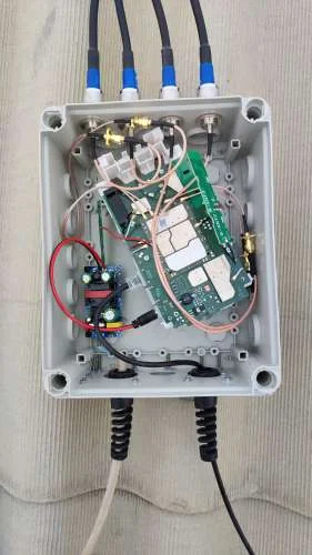

Reshell mod for outdoor

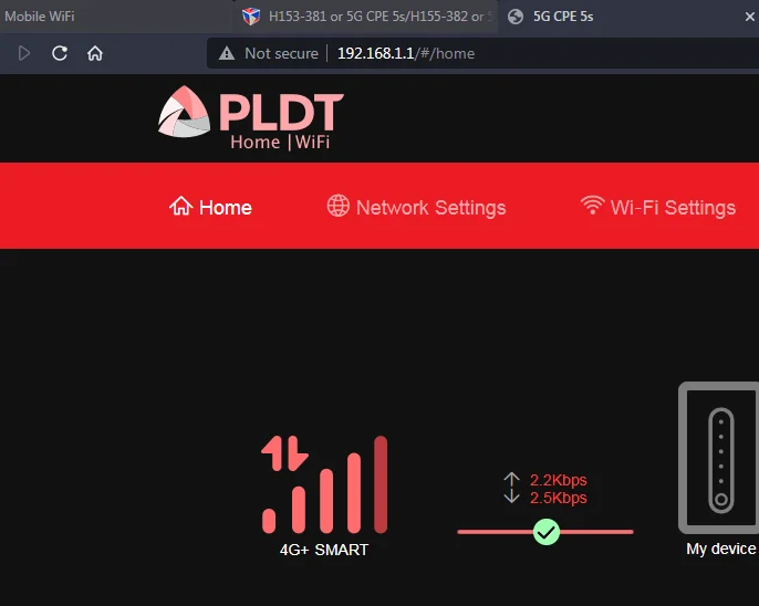

help, san ko mahahanap DNS dito? sandamukal na ads lagi lumalabas lmao.

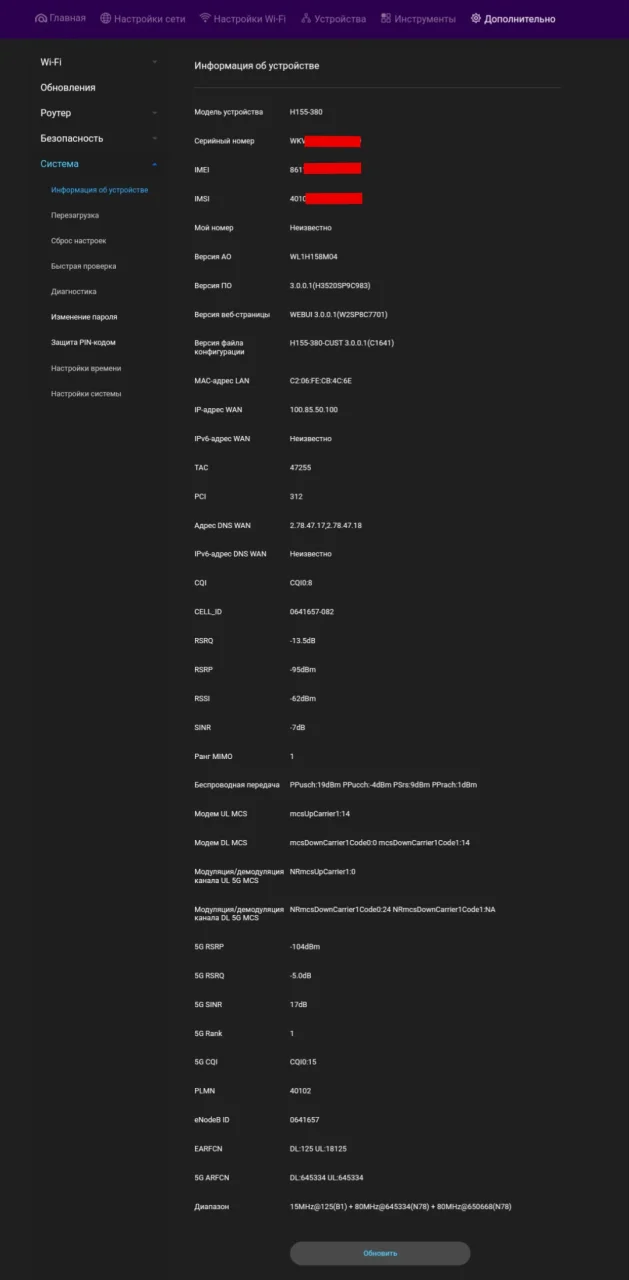

same speed padin nangyari 15Mbps haha, yung band 28 lagi nag la lock kahit di ko nilock sa band 28 lmao haha, yung locking ng cell id di ko gets ano ilalagay

yung DNS need ko palitan, sana may makatugon
