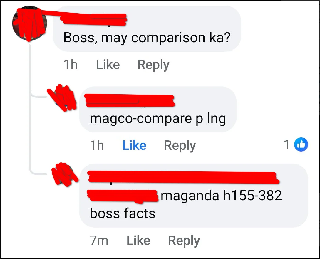

Character development :ROFLMAO: akala ko comparison to help the group bakit biglang naging available on hand ng mas mahal o_O
I think may nanalo na tlga, tinatago lng nila ang katotohanan para mabenta pa rin ung isang model
Character development :ROFLMAO: akala ko comparison to help the group bakit binebenta ng mas mahal o_O
Parang flagship vs mid-range in terms of specification. Pero alam na natin sino winner sa dalawa.

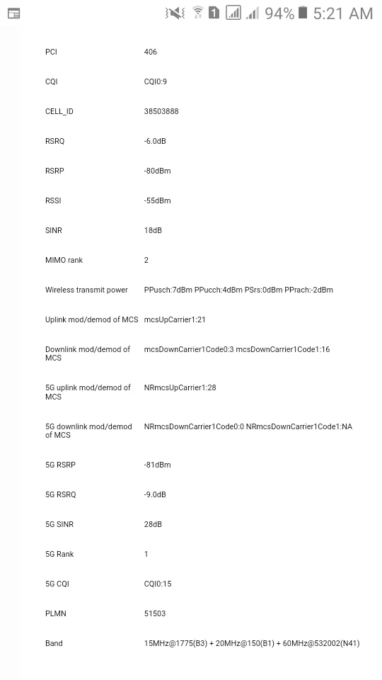

May combination din sa H155 sa 5CA with 5g nr Band (4 lte bands + 1 5g nr band).
For reference po ito and credit to the owner.

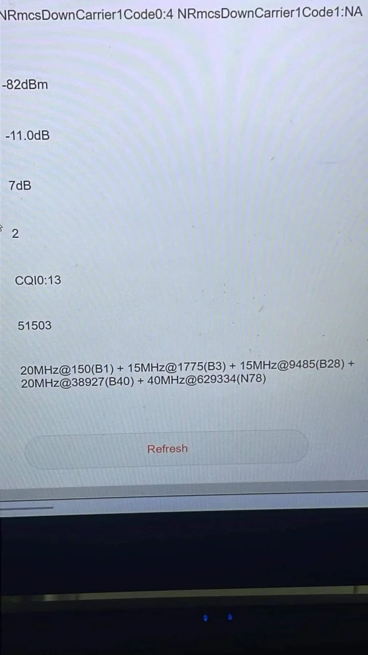

For reference po ito ang credit to the owner.
Wala pa kasing SA si smart kaya di makita ang 2CA sa 5G
Yan ang 4 lte bands + 1 5g band
Credit to the owner

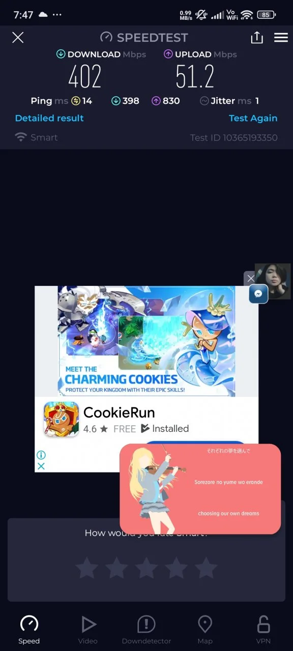

Tbh, ganyang ka laking jitter 25ms ramdam na ramdam yan sa RTS games na latency sensitive
Pati na rin sa video calls, jitter kasi is parang nag spike ang ping during testing, it will show the same situation sa gaming na bigla biglaang mag spi spike ang ping
Goods naman Jitter ng 153
1ms lang

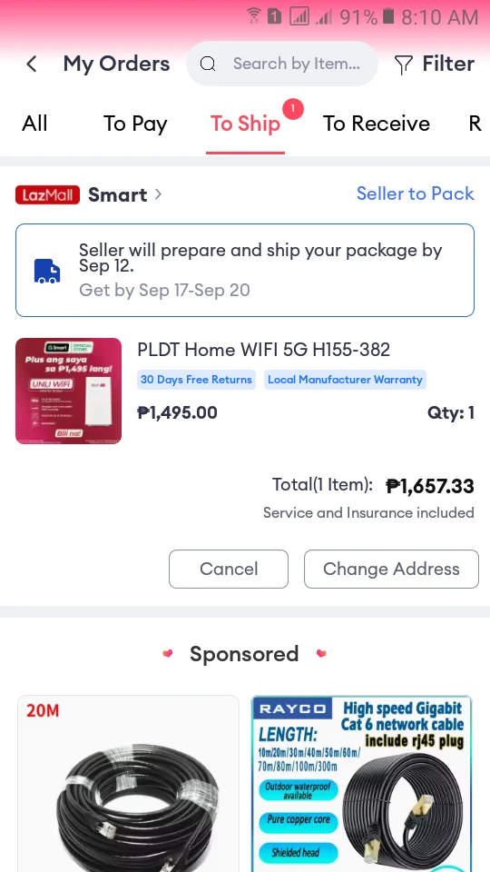

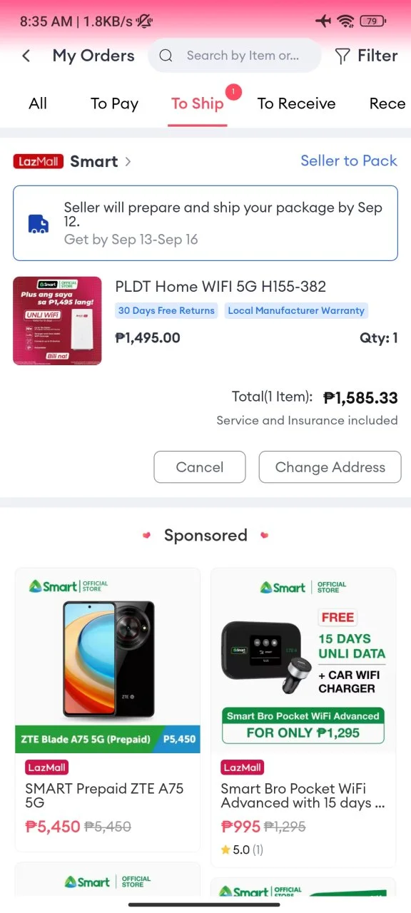

Out of stock Naman po palagi. Paano po kayo nakabili? :unsure:
Nakabili ako kaninang hapon sa PLDT SM Bicutan. May 2 stocks pa raw sila nung tinanong ko pagkakuha nung H155-382. Di ko lang sigurado kung meron pa. Di rin daw sigurado kung merong pang darating bukas. Nagtanong kasi ako dun nung September 9 kung may stock. Wala raw. Nag iwan na lang ako ng contact number para masabihan ako kung may stock na. Nagtext naman kinabukasan na meron na nga raw ng dineliver.

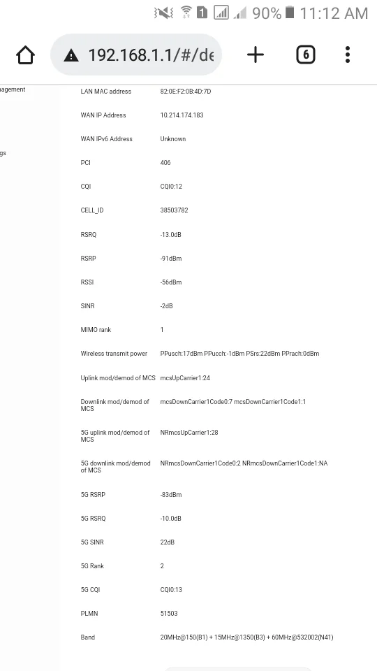

swerte nag mabagal net di ko nakuha yan.381 nalng ako buti naka check out
maganda din 381, as per review ng ibang users dito sa phcorner, walng pag kakaiba sa H153/H155 kung 4G 2CA + 5G single band /4G 3CA lng kaya ng area/cellsite sa location mo... kasi 3CA max lang naman din kaya nyan based so far sa mga reports...
mas maganda kasi 5CA ,sa area ko 5CA kasi nag check ako sa phone ko

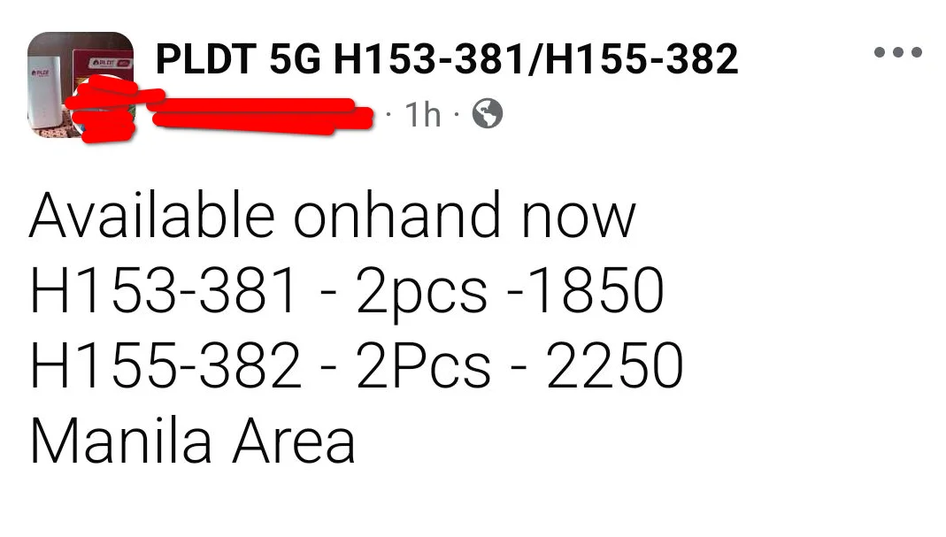

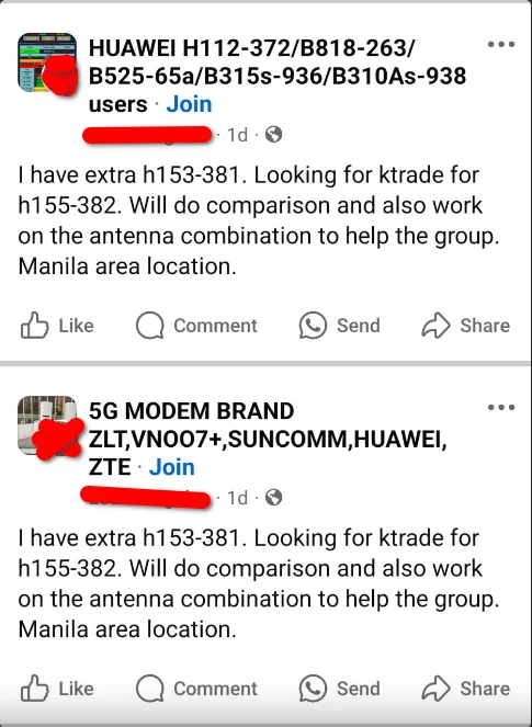

Plot twist, same poster ng nag reresell ng H153/H155 for comparison daw, true ba tlga to or hindi lng mabenta ang h153...

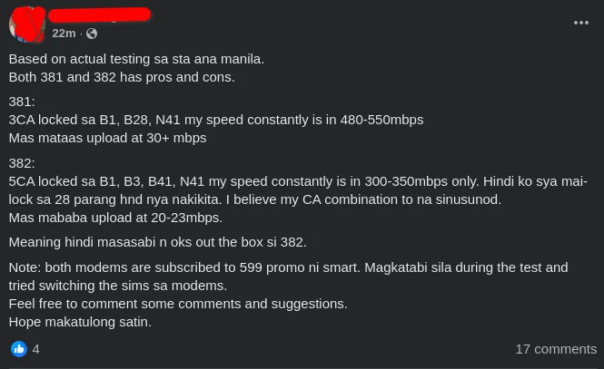

Bumaba upload kasi kasama sa CA ng 382 ang lte band 41 sa 381 band 1 at band 28 syempre mataas upload speed sa bands na yan.
Kung may SA na ang smart for sure tataas na upload speed nyan sa pure 5G. Sana ang 382 may tdd+fdd CA sa upload speed same sa h122-373.
