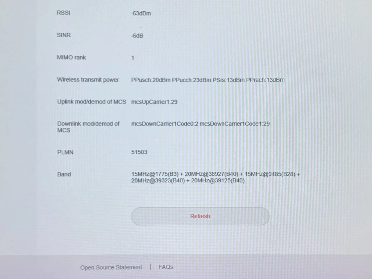

davao area, cell lock sa 4G at band lock sa 5G sa n41, di lumabas band ng 5G pero naka ilaw naman yung 5G led sa modem. sa speed test sobrang hina nasa 7mbps lang. may speed cap yata sim ko. naka 1499 for 90 days. mag eexpire ngayong 21st
yung b40 tsaka yung b28, walang buga yan lodi, or mahina.. ganyan din sa akin, by default naka b3 b40 at b28, pero yung b3 lang ang may buga jan.. kelangan talaga siya e band lock to b1+b3+b3+n41, ganyan para may buga siya at para lumabas ang 5G band niya..
subokan ko mamaya boss

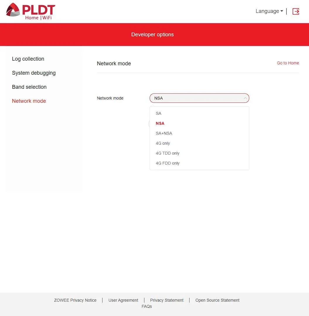

Wala pang NSA Smart nationwide. BGC and Makati lang alam kong meron raw SA. Currently Dito Telecom palang may SA deployed on most cities nationwide
mostly po NSA palang ang meron sa smart at pldt, ang dito telecom naman ang merong SA sa network 5G nila kaso hindi masyado widen ang coverage... siguro merong SA sa smart pero hindi yun as in all...

b40 ang pinakamalakas na 4g band, umaabot sya ng 270Mbps kahit single band lang.
sa ibang lugar siguro ang b40... dito kase sa amin ang b41 ang malakas..ang problema lang is walang 5g nsa ang b41. only b1, b3, b5 ang may 5g nsa... tapos separate band ang n41 for 5g alone. aside sa n71 at n78, yan yung mga band na gumagana para sa akin...
dun naman sa binigay kung band kanina, isang way lang po yun para at first ay magkaroon ng 5g signal reception sa band, kase mostly sa iba, hindi agad nag kakaroon ng reception sa signal pagka setup or tinatawag na walang buga... kaya pwede siyang e bandlock muna dun sa mga binigay kung band...
