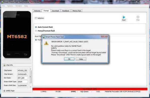

Boss help po sa phone ko ....di na po nag oopen at wlang ilaw pag nagcharge..na detect naman ng pc saka na flash ko ung original stock rom nya pero ganun parin ayaw mag open..tapos di ko ma format sa sp flash tool..error ung lumalabas
BROM ERROR: S_PART_NO_valid table (1037)
no valid partition table for nand flash

Boss paano kapag no power kahit icharge, isalpak ko sa pc hindi madetect at saka pindutin ang power button no response. Nangyari ito after napress ko iyong format option sa sp flash tool tapos ngayon hindi ko tuloy maiflash. Pa help naman boss.
