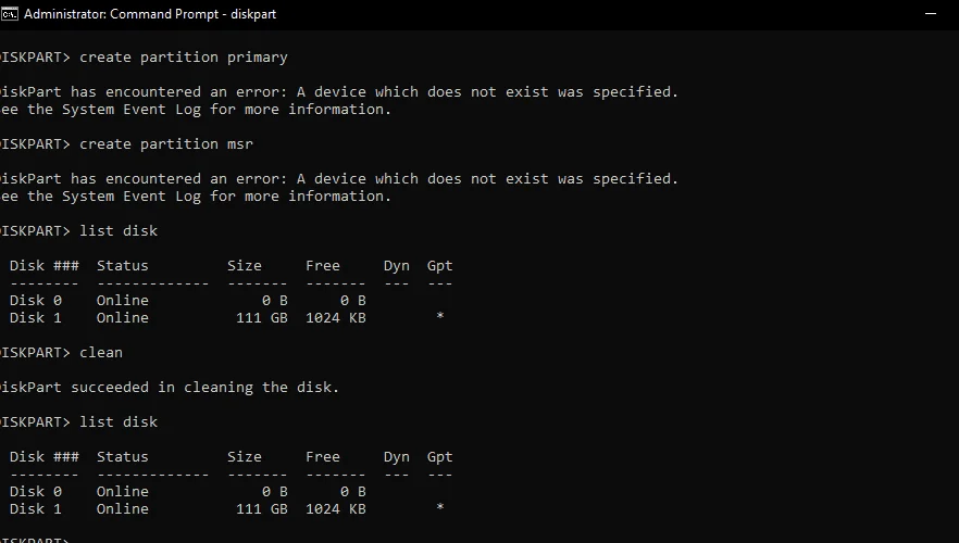

ASAP po sana kase bigla nalang po nawala ung ram ko eh may roon namn po siyang ram naka salpak namn po at nilgay ko na din po sa slot 2 ganun paden ayaw paden eh
una po may lumalabas po na "A device which does not exist was specified" kapag pinipindot kopo ung Local Disk (F:) po ata un nalimutan ko na ano name tas bigla nalang po siyan nawala nuong tinary ko ito

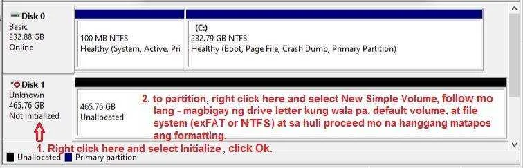

TS, check mo yung User account mo, dapat Administrator ang privelege mo para hindi ka
mam-'roblema sa mga permissions kapg nagpe-perform ka ng Disk Management or maintanance ng laptop.
Hindi mo na maa-access yung mga files mo sa drive na iyan dahil na-wipeout na nung nag-perform ka ng cleaning sa Diskpart at na-reformat mo na rin siya.
i-low level format mo na lang iyan para ma-linis siya, babalik siya sa raw status. Pagkatapos niyan, open mo si Disk Management at doon mo gawin yung Initialization, Patitioning at formatting sa NTFS file system.
Kung Initialized na siya pagkatapos ni HDD LLF Tool, proceed ka sa step 2 sa picture sa ibaba:
Right click ka sa area ng Unallocated space, click New simple volume, mag-assign ka ng unused Drive letter (say G:), sa Partition style select mo MBR, i-Partition mo na kung Default o i-specify mo mga sizes ng volumes na gusto mong partihin, tuloy Formatting sa File System: NTFS or exFAT (pipiliin mo yung exFAT kung ginagamit mo rin iyang drive sa Linux o Mac devices, accessible din kay Windows iyan). Ok na, proceed hanggang matapos yung formatting.

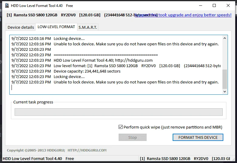

paano po i low level format?? ok lang po mawala ung laman nuon basta po bumalik lang ung disk ko please nawala po kase ulit siya after kahapon inantok ako naka tulog po ako pag open ko po now wla naanmn siya

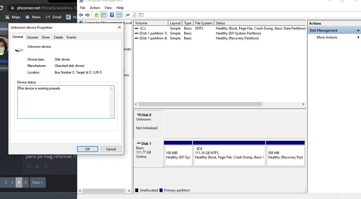

after kopo i properties si disk 0 yan po lumabas unknown napo siya

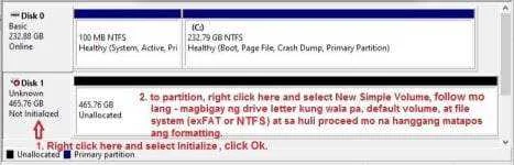

Raw pa ang status niya ngayon, kailangan pa muna siyang initialized. Sundan mo muna yung steps 1 and 2 from my last comment, depende sa magiging resulta kung itutuloy yung low level formatting:
Edit:
Kung Initialized na siya pagkatapos ni HDD LLF Tool, proceed ka sa steps 1 and 2 sa picture sa ibaba:
Right click ka sa left area kung saan naka sulat yung Disk 0, click mo yung Initialize then Ok.
Next, right click ka sa area ng Unallocated space (sa right side), click New simple volume, mag-assign ka ng unused Drive letter (say G:), sa Partition style select mo MBR, i-Partition mo na kung Default o i-specify mo mga sizes ng volumes na gusto mong partihin, tuloy Formatting sa File System: NTFS or exFAT (pipiliin mo yung exFAT kung ginagamit mo rin iyang drive sa Linux o Mac devices, accessible din kay Windows iyan). Ok na, proceed hanggang matapos yung formatting.

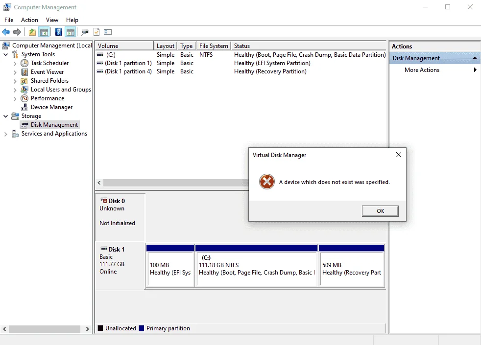

pag nag right click ako sa disk 0 tapos intialized po yan po nalabas
a.webpanyare po dito?
Maaring nakaka-apekto rin yung koneksiyon ng mga drives mo sa motherboard. Dapat primary drive yung Disk 0 kung saan naka-install yung OS at secondary drive lang yung Disk 1 na suppose to be ay storage lang? Sa Registry maaring may protection policy para sa Disk 0 kaya hindi siya ma-access.
Kung tanggalin mo muna yung HDD, tapos ilipat mo yung koneksiyon ng SSD SATA cable sa pinanggalingan nung HDD sa motherboard at i-boot mo muna para ma-detect siya as Disk 0.
Next, i-shutdown mo at i-konekta mo na yung HDD doon sa pinanggalingan nung SSD sa motherboard para siya naman yung maging Disk 1.
Ngayon, perform mo uli yung diskpart, this time Disk 1 na ang pipiliin mo, 0B ang reflected na size niya. Remember na ang size ni Disk 0 ay 111Gb.

naka ilang restart po ako at lagi pong nawawala ung disk 0 nayan after ko mag cmd sa diskpart tyaka wala nadin siya sa isa ung sa may manage .. dipo siya na dedetect.

Pinagpalit mo na ba yung koneksiyon nila sa motherboard, naging Disk 0 na ba yung SSD mo? Pa-screenshot ng Disk Management, TS. Baka mali ang ilalagay kong description sa ia-advise ko sa iyo.
Open mo si Device Manager, expand mo yung Disk Drives, Right click mo si HDD (ST500DM0002-1BD142) at confirm mo na hindi siya Disabled. Kung naka-disabled nga, ilagay mo sa Enabled.
Kung hindi siya naka-lista sa Disk Drives, naka-hide siya, click mo yung View tab tapos click mo yung Show hidden devices.
Next, balik ka sa Disk Management at check mo kung nag-appear na si HDD (Disk 1) at wala na yung red marking na may white downward arrow. Pa-screenshot uli, TS.

Ahaha awit sa nagturo sayo ng clear readonly sa disk 0 mo. . una nahide na yung una mo disk 0 na 10GB. . Tapos nagclear readonly ka sa Bagong Disk 0 na 500GB.. . Nahide na yung una mo disk 0 eh. Bale ang ginagalaw mo na sa command ngaun yung nakashow na 500GB. . Kahit ano clear readonly gawin mo jan hindi yan aayos kasi iba na yung disk 0.
parang ganun na nga nang yare pano kaya maibalik?
