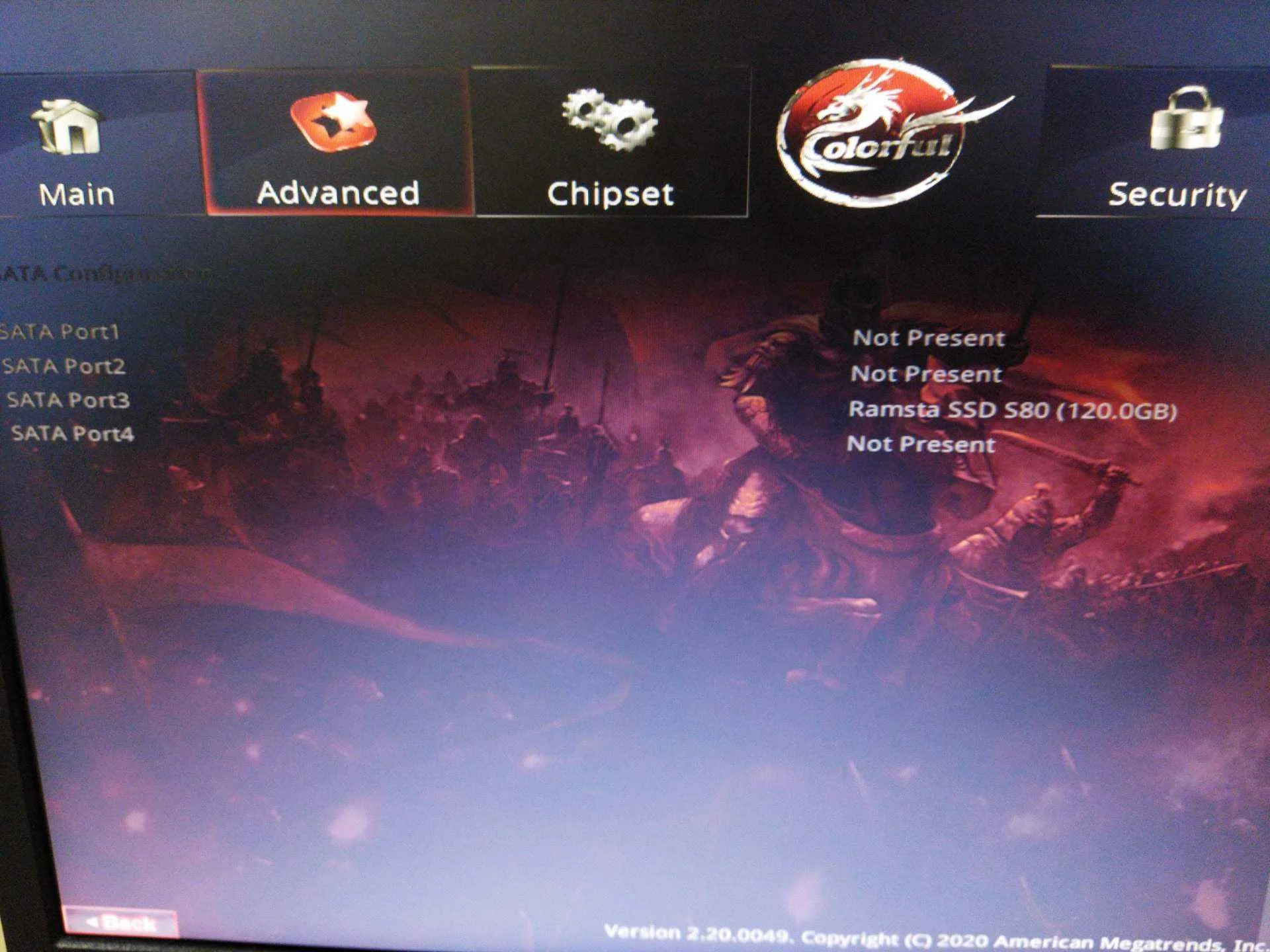

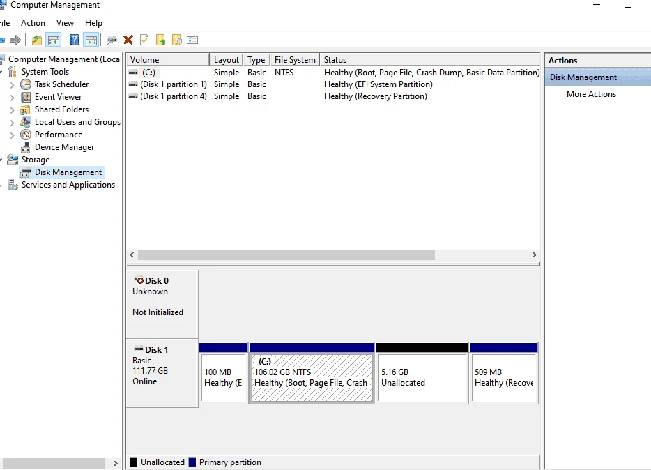

ASAP po sana kase bigla nalang po nawala ung ram ko eh may roon namn po siyang ram naka salpak namn po at nilgay ko na din po sa slot 2 ganun paden ayaw paden eh
una po may lumalabas po na "A device which does not exist was specified" kapag pinipindot kopo ung Local Disk (F:) po ata un nalimutan ko na ano name tas bigla nalang po siyan nawala nuong tinary ko ito

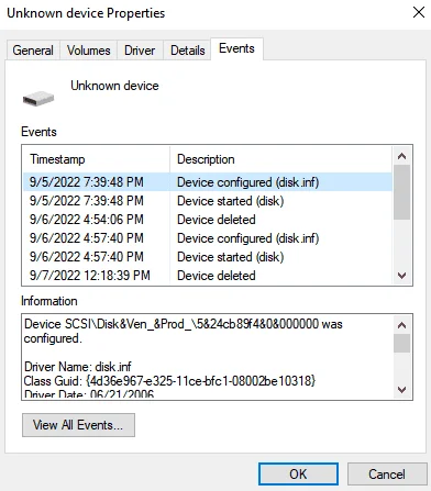

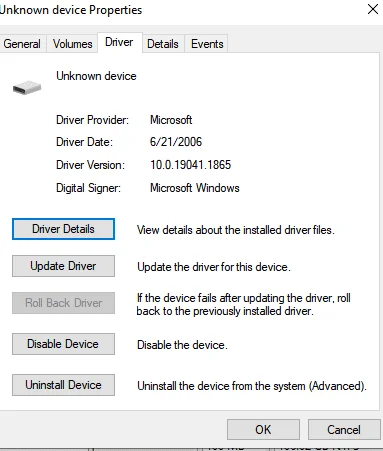

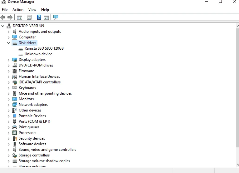

dev.webp files ko h
View attachment 2148034eto po ung hidden nya po ung unkown lang ponawal un isa
Kailangan siyang i-reconnect physically. Shutdown ang computer, disconnect si HDD, restart ang computer para ma-rehistro na walang nakasaksak sa slot, shutdown uli tapos i-plug na si HDD para ma-detect siya uli sa pag-restart ni Windows. Ganito ang itsura ni HDD.
Pwede mo nang i-swap yung dalawang SATA cable connections sa motherboard, para magpalit yung Disk 0 at Disk 1.
bat po ganun naingay ung HDD ko?

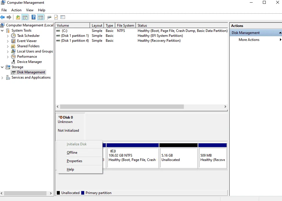

Nai-reconnect mo na siya?
Pa-screenshot uli ni Disk Management.
na ireconnect ko na po siya
btw na scan for hardware change ko na po siya also naka show hidden naden po yan

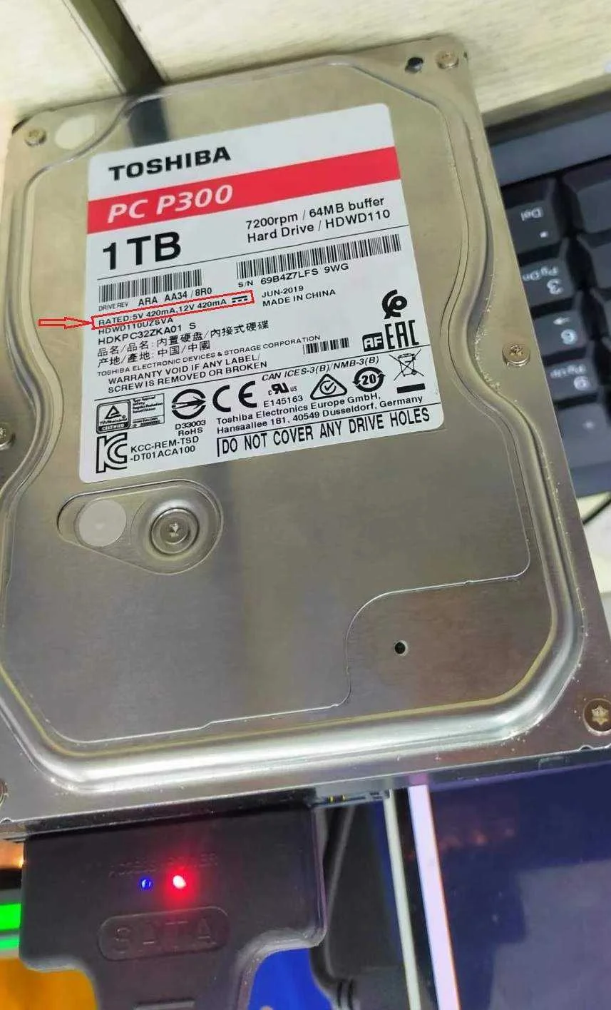

ung sata cable kopo is 30V po diko alam san sa SATA1 OR 2 nilagay ko siya sa 1 now
