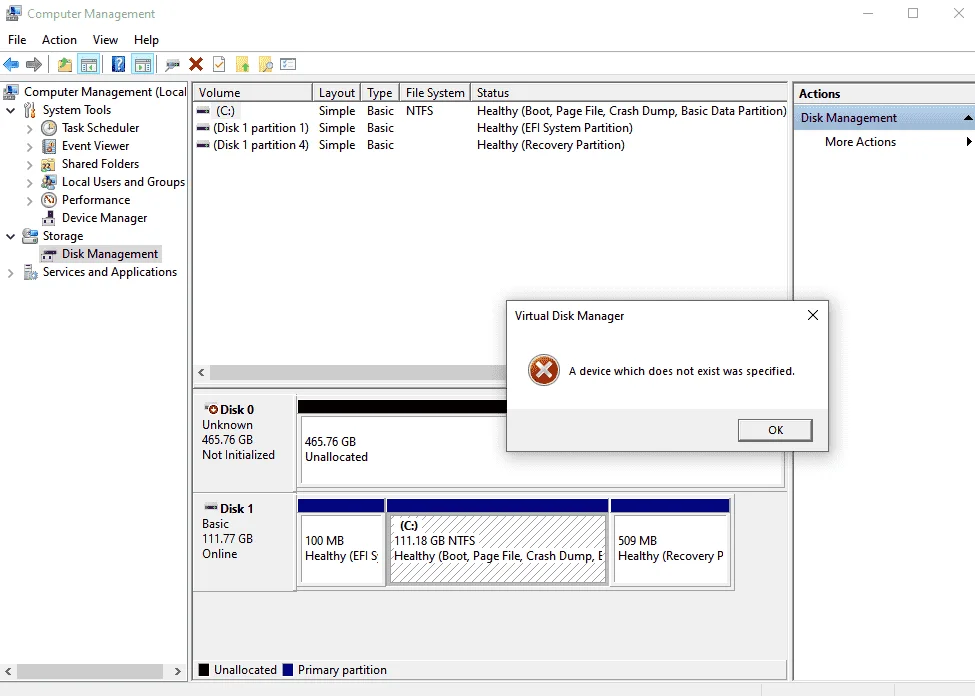

ASAP po sana kase bigla nalang po nawala ung ram ko eh may roon namn po siyang ram naka salpak namn po at nilgay ko na din po sa slot 2 ganun paden ayaw paden eh

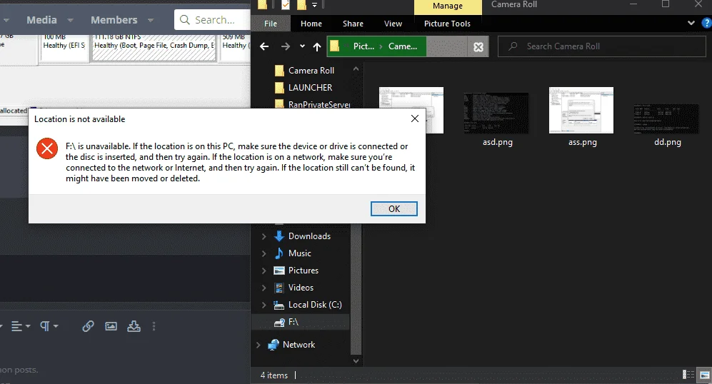

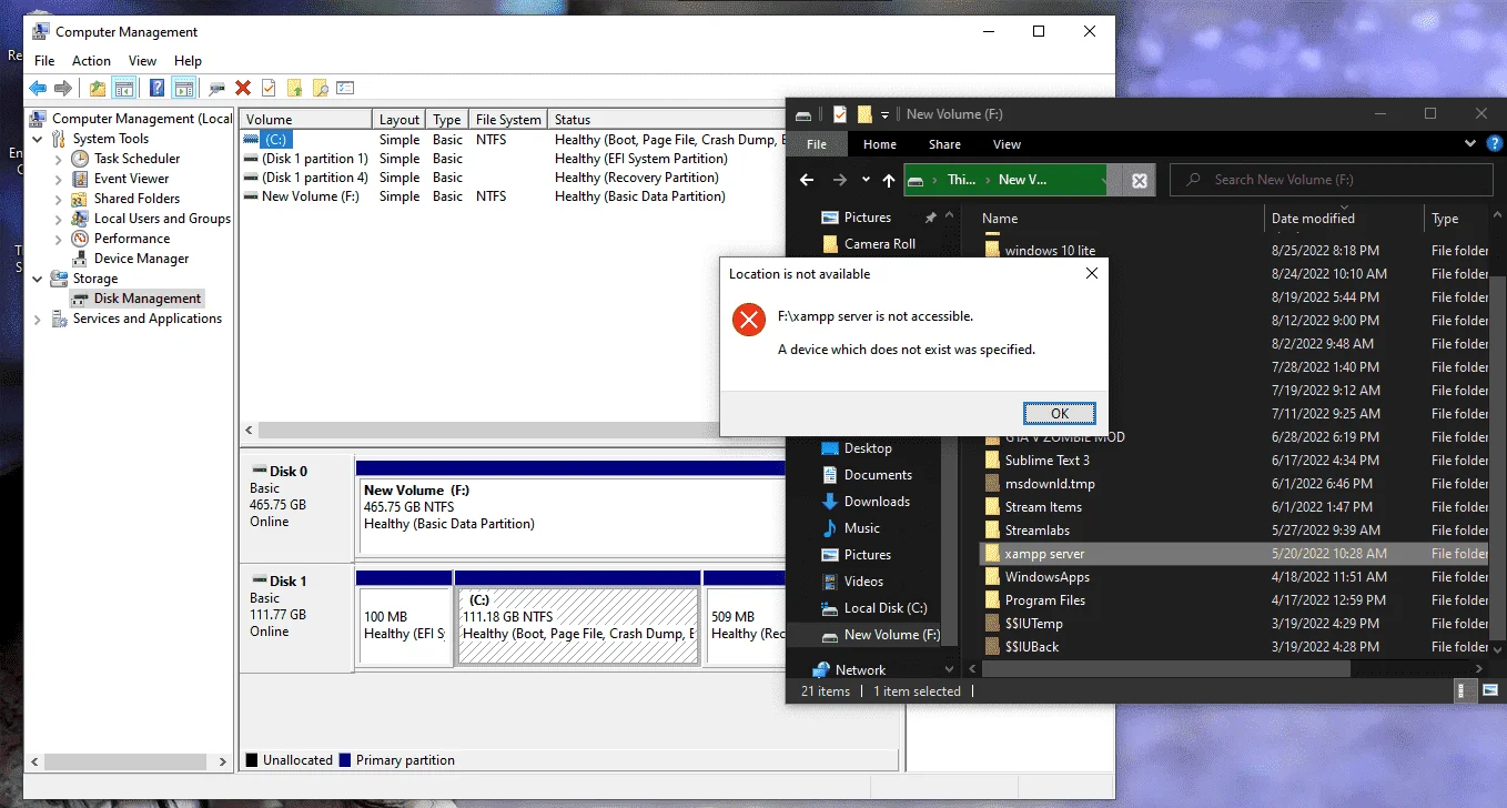

una po may lumalabas po na "A device which does not exist was specified" kapag pinipindot kopo ung Local Disk (F:) po ata un nalimutan ko na ano name tas bigla nalang po siyan nawala nuong tinary ko ito

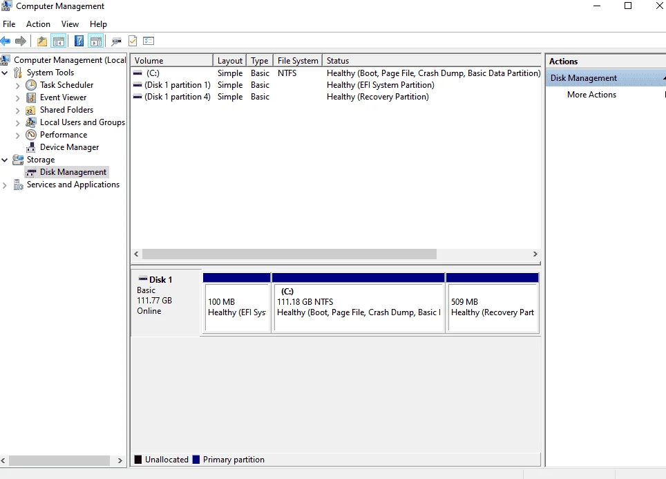

View attachment 2135887pag iclick ko ung F:\
View attachment 2135891nawala na nga ng tuluyan

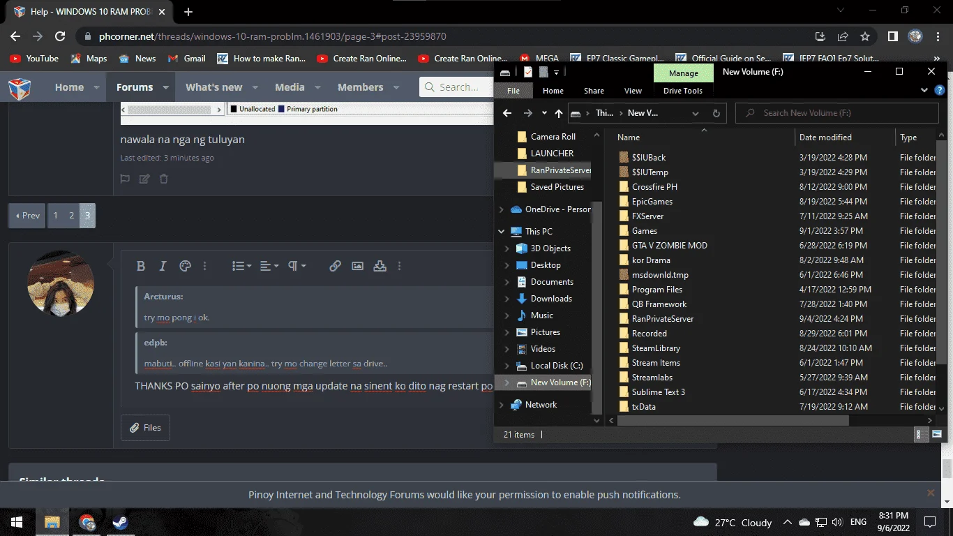

THANKS PO sainyo after po nuong mga update na sinent ko dito nag restart po ako at un ok napo lumabas napo ung disk ko xD pero dipo ako sure if after ko po mag restart or mag shutdown e mawala ulit siya wag naman po sana
btw mag sent ulit ako dito if mang yari ulit un xD salamat po tlga sainyo

Hindi mo na maa-access yung mga files mo sa drive na iyan dahil na-wipeout na nung nag-perform ka ng cleaning sa Diskpart at na-reformat mo na rin siya.

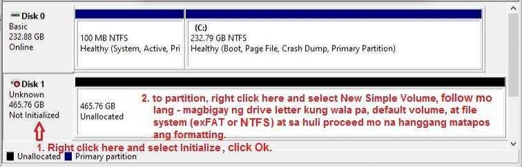

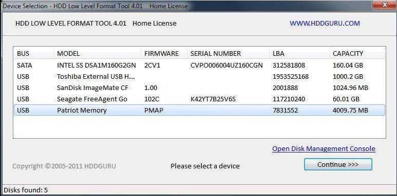

i-low level format mo na lang iyan para ma-linis siya, babalik siya sa raw status. Pagkatapos niyan, open mo si Disk Management at doon mo gawin yung Initialization, Patitioning at formatting sa NTFS file system.
Kung Initialized na siya pagkatapos ni HDD LLF Tool, proceed ka sa step 2 sa picture sa ibaba:
Right click ka sa area ng Unallocated space, click New simple volume, mag-assign ka ng unused Drive letter (say G:), sa Partition style select mo MBR, i-Partition mo na kung Default o i-specify mo mga sizes ng volumes na gusto mong partihin, tuloy Formatting sa File System: NTFS or exFAT (pipiliin mo yung exFAT kung ginagamit mo rin iyang drive sa Linux o Mac devices, accessible din kay Windows iyan). Ok na, proceed hanggang matapos yung formatting.
