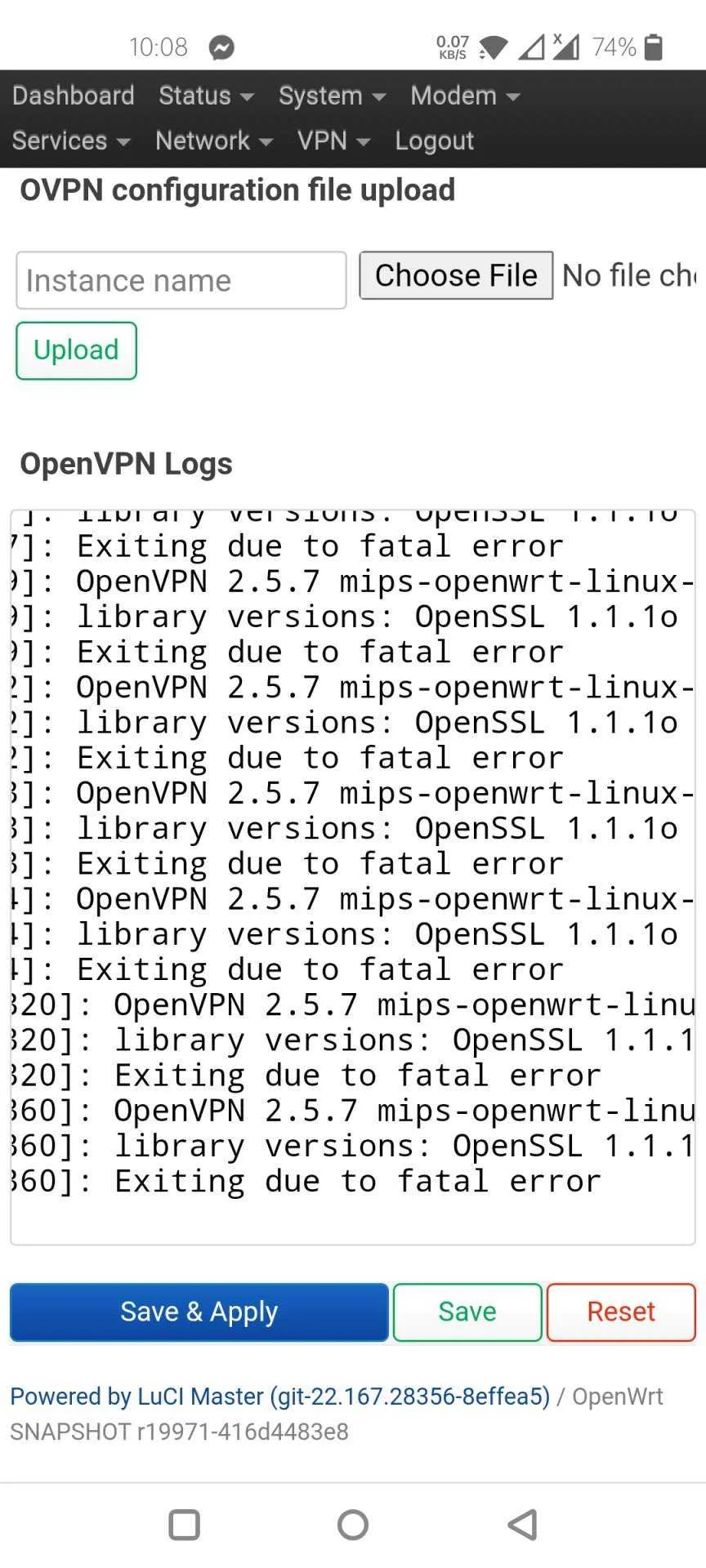

hello sino pwede help sakin newbie lang po ako sa open vpn sa modem
pano po ba ilagay yun config sa modem nag fafatal error po kasi e may babaguhin paba don ang ginawa ko po kasi is upload ko lang then click enable and start anyway ang modem kopo zte mf286ra openwrt
Eto tutorial nyan, mapa snapshot or hindi gagana parin yan, mali lang siguro ang setup mo or baka sa parameters na ng config mo.

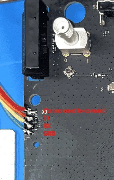

1. connect serial
2. interrupt uboot

AT+ZNCK="nckcode" via /dev/ttyACM0
kinomfirm ko lang na sabi mo "no need serial" ..
So you lost me at "1. Connect Serial"
no need serial if gumagana pa ung ibang methods.
may zte_debug.sh pero di gumagana ung commandinjection sa addURLFilter so need talaga serial.

sysupgrade mo lang. di maganda gumamit ng snapshot since rolling ang packages nyan. Same reason kung bakit di recommended gumamit ng Arch Linux sa karamihan.
pwedeng magiba soversion ng mga library kaya pwede masira ang fw pag nag update ng packages.
mas maganda gumamit ng versioned releases.

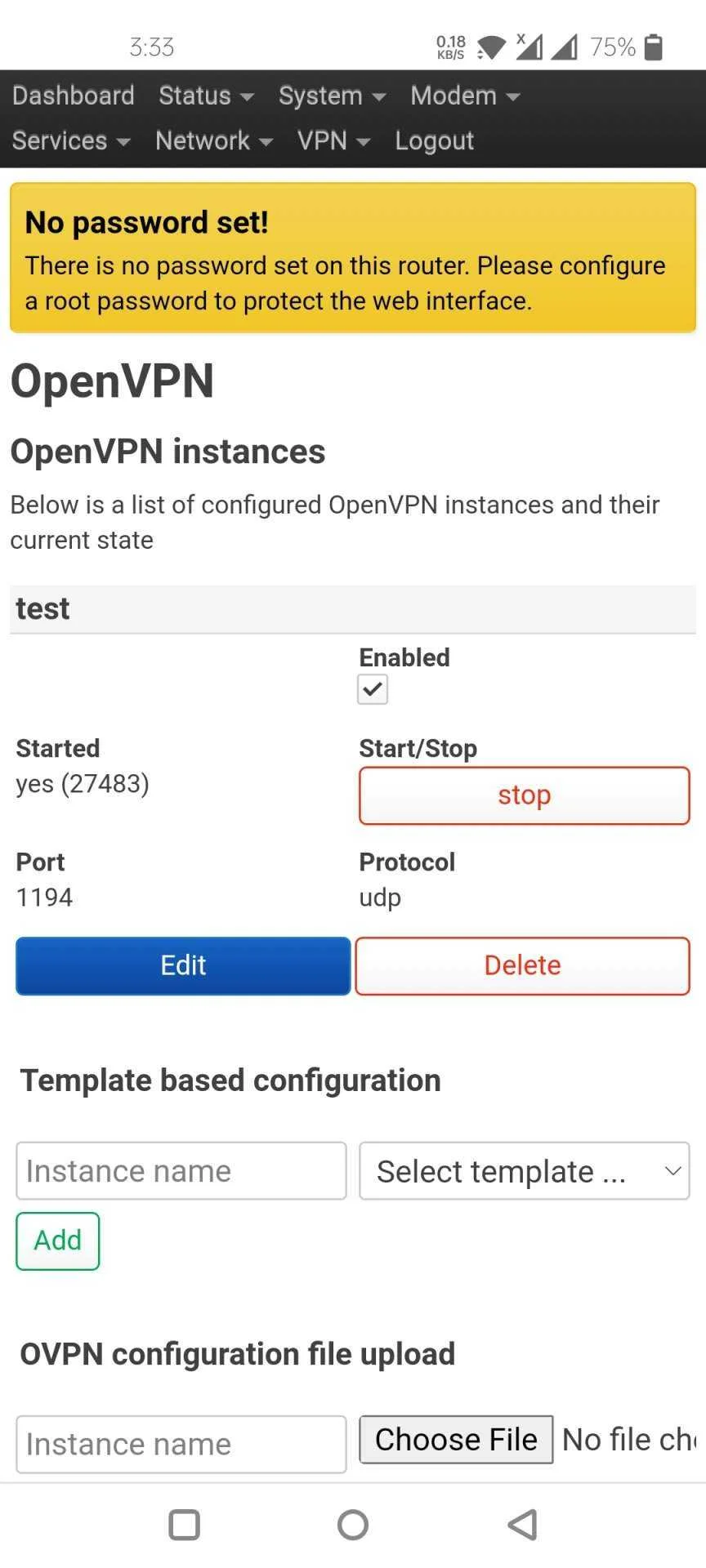

Try mo dito gumawa ng free config.
Or try mo nalang ang config na ito sa baba.

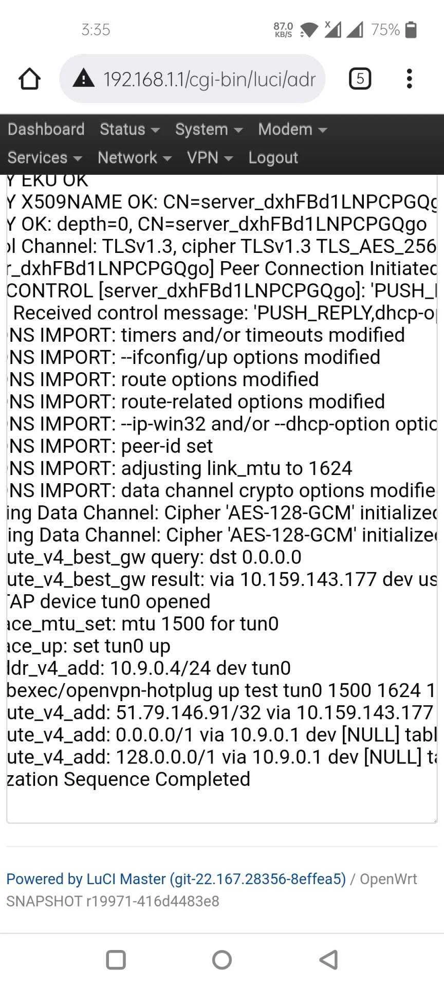

Pagkaupload check tapos apply mo lang then automatic ng mag start ang openvpn. Tapos check logs kung nag connect na.

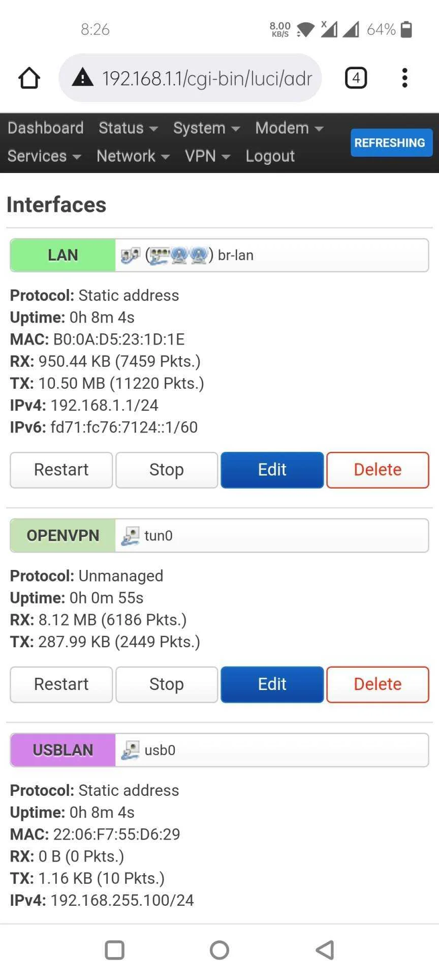

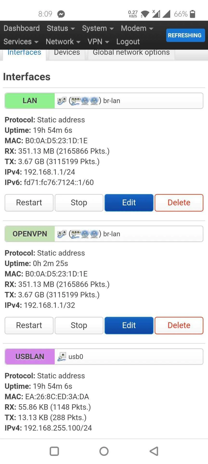

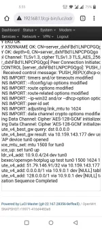

maraming salamat po sir 🥺😊
sir pag po ganyan okay napo ba yan ? yun ip kopo kasi is ganun pa din
