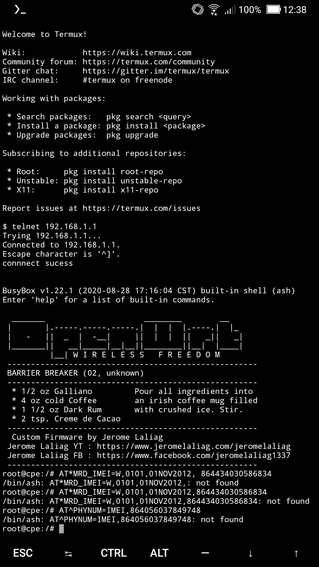

AT*MRD_IMEI=W,0101,01NOV2012, 864434030586834
(palitan niyo lang po kung meron kayong IMEI sa globe at home) pwede rin yang gamitin

Sa ssh ba dapat? Ayaw kasi sa telnet
Uu Lods, ssh ka dapat para ung function maging parang huawei terminal
Para magamit ang ssh termux
Eto ung command
Open Termux
Type ssh root@192.168.1.1
Then press enter
Depende sa password na na set mo
user:root password: root or notion

fw_setenv IMEI, yang command na yan gumagana, ano ilalagay ko sa imei? Yong ipapalit ko na ba
Oks Lodi, mukhang naka write protect ung imei, kahit nag reboot ka ba, reboot ka saka mo check sa dashboard kung nagpalit imei, kung hinde pa rin kulang pa tau command, hehe
Pag ka insert ko ng code nireboot ko, ganun pa din sa dashboard yong imei nya na original
Try ko sa putty kong gagana
Ulti_xplorer22 pumasok yong imei na galing sa dati naming smart bro pocket wifi, pero sa dashboard ng R051 hindi lumabas, ibig sabihin ba non hindi pa nababasa ng modem yong nilagay ko na bagong imei?
Ulti_xplorer22 pumasok yong imei na galing sa dati naming smart bro pocket wifi, pero sa dashboard ng R051 hindi lumabas, ibig sabihin ba non hindi pa nababasa ng modem yong nilagay ko na bagong imei? View attachment 1808008
