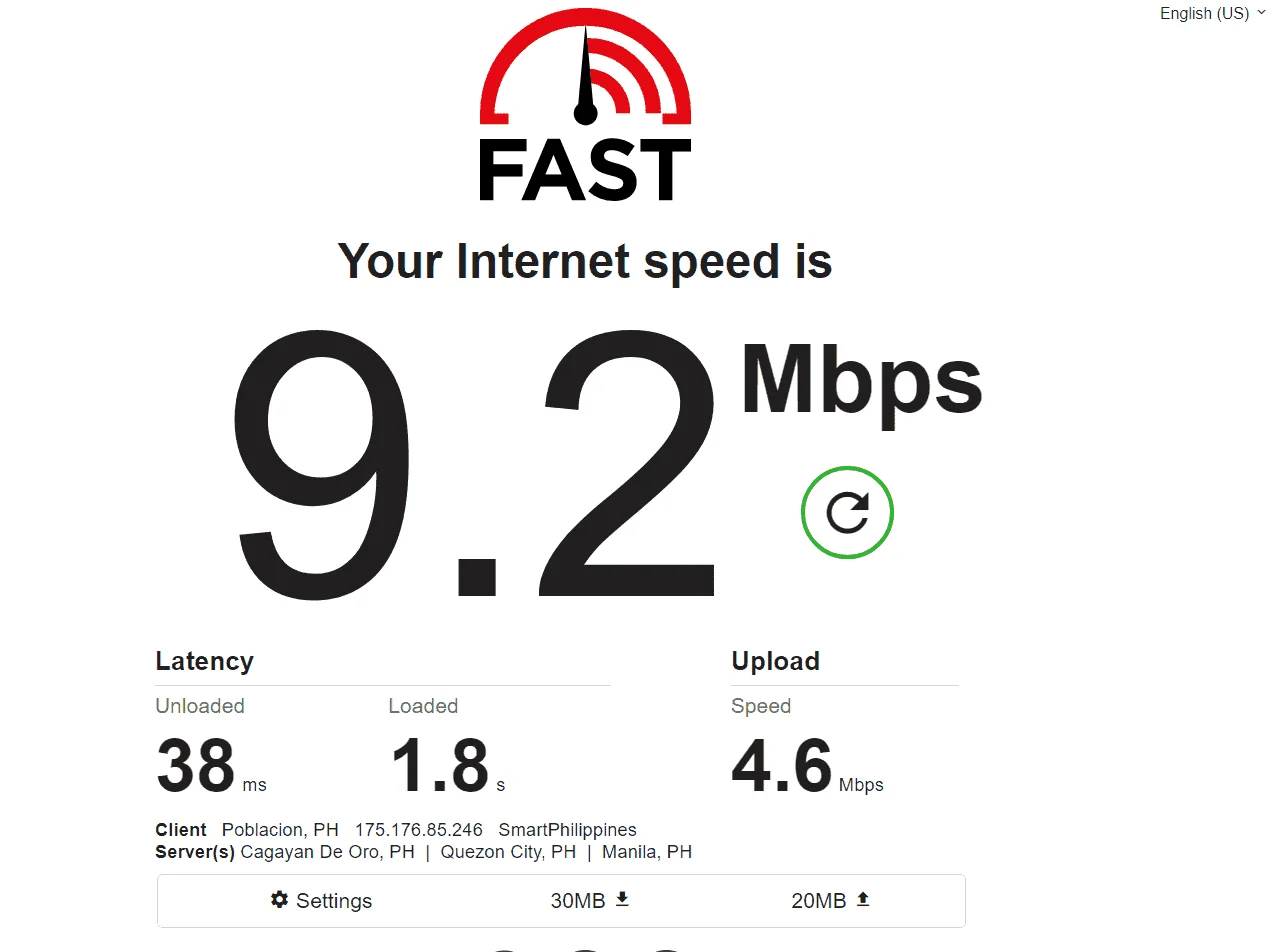

Sawakas lumagpas na sa 2mbps 😍😭
Medyo ok na yan, Lods

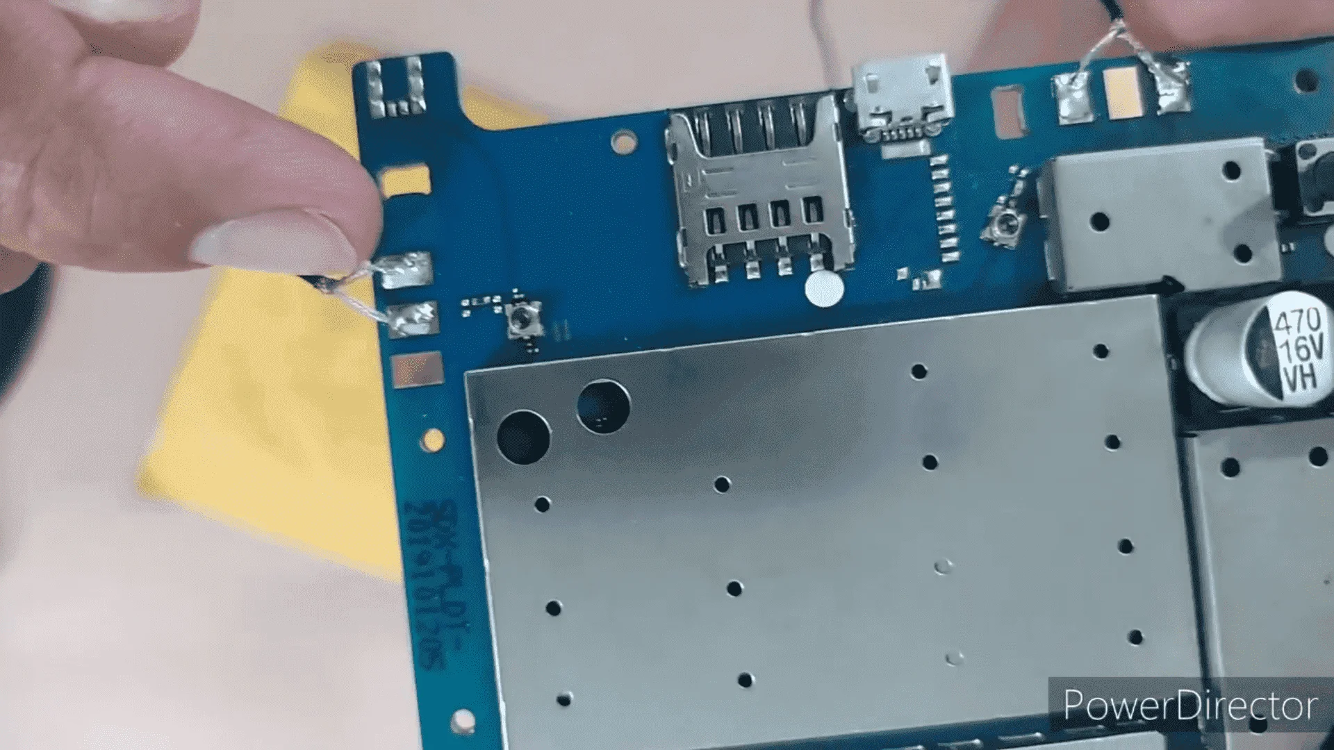

Pwede pa palakasin yan kung mag modified Antenna port ka at masalpakan antenna , bibili ka sma to ufl at hybrid fusion antenna para sa band28 or hybrid pro x sa shopee, nood ka rin video na Clear ung video Tutz Yamuas tv sa r051 modified antenna
Sige po. Ty sa suggestion lods
Gupitin mo yong mabibili mong SMA tapos hiwalay mo yong ground(yong naka palibot sa tube, nasa labas) at positive(yong nasa loob ng tube), kailangan mo yun isolder sa pinag kakabitan ng built-in antenna, hanapin mo nalang sa yt kung san dun yong positive at ground kasi tatlo yong pinag sasaksakan nyan. Wag kang maniniwala sa ibang tutorials sa YT na basta lang sinasalpak yong SMA sa board ng R051, kasi di yun gumagana, pang palakas lang yun ng range ng WiFi hindi para sa External Antenna. Tested ko na yan.
Ganito ang tamang pag kabit. View attachment 1798215
lods saan tutorial mo eto nakita sa yt? try ko subukan at sundan tut vid niya. Salamat
Mas malakas kunti yang naka soldering mga, Lods 7 to 15%
Pero oks lang din inde naka soldering

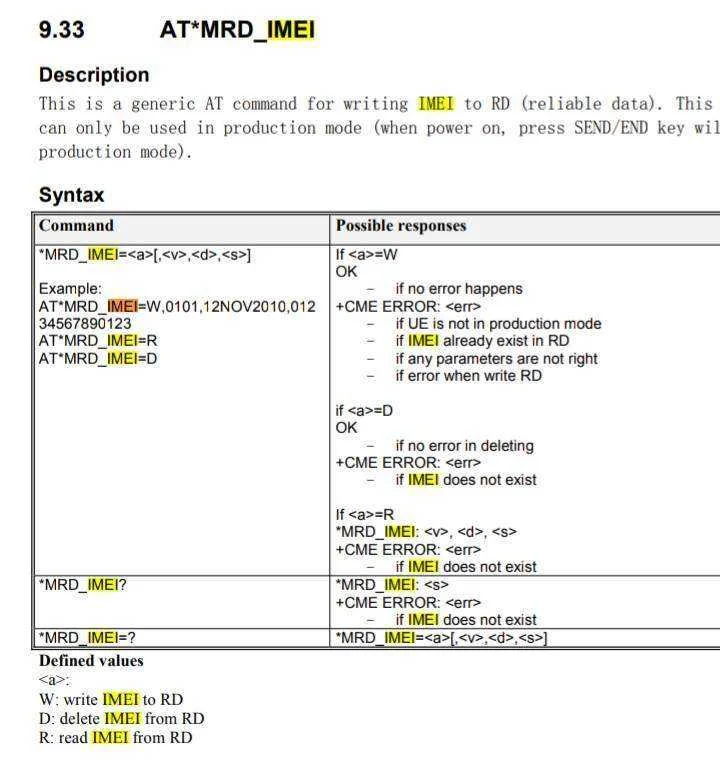

AT*MRD_IMEI=R <- read
AT*MRD_IMEI=D <- delete
AT*MRD_IMEI=W,0,DATE,IMEI <- Write new one, base at first commands
AT*MRD_IMEI=R <- read after change
Ano ilalagay sa AT*MRD_IMEI=W,0,DATE,IMEI?
Kaw Lods, do at your own risk not tested pa kac wala nag shared
