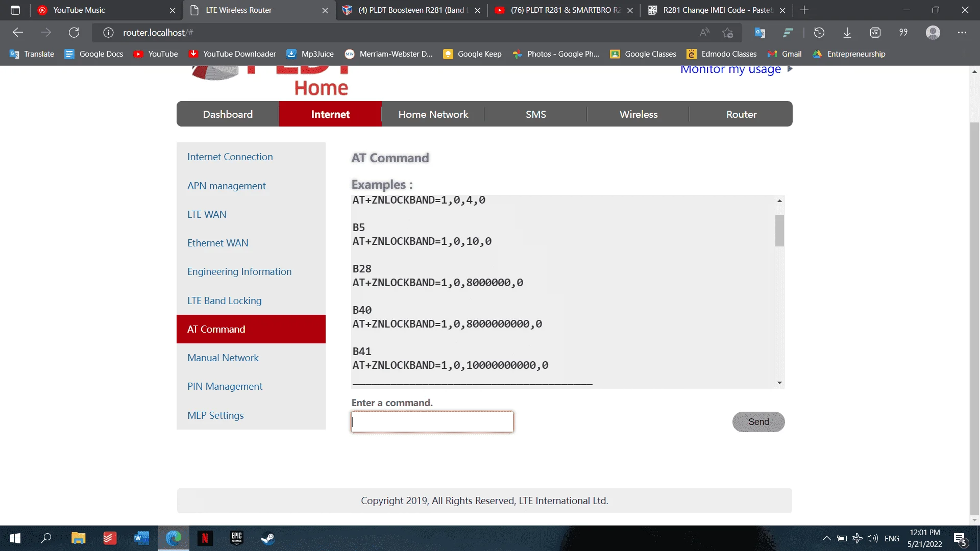

NA FIX KO NA!!
ung r281 ko kasi naging ganyan kanina paggising ko. Ganito ko na fix:
Step 1: kailangan mo ung file na nasa Page 1, e download mo.
Step 2: e-run mo ung nginx na application.
Step 3: punta ka sa browser tapos pumunta ka sa "You do not have permission to view the full content of this post. Log in or register now.".
Step 4: Mag log-in ka, then punta ka sa Internet then AT Command. (See Screenshot)
Step 5: e-type mo sa may box (below Enter a command.) ang: (without the "")
"AT*PROD=2"
"AT*MRD_IMEI=W,0101,01NOV2012,IMEI"
"AT*PROD=0"
-Replace IMEI (ung nasa pangalawang code) sa phone imei mo, para makasiguradong gagana iinsert muna sa phone yung rocket sim then yun ang gamitin na imei kapag nakakapag internet.
Step 6: e-restart mo modem mo
DO IT AT YOUR OWN RISK! kasi wala akong knowledge sa coding, high school palang ako. Experimentation ko lang ito kanina 🤣.
Credits pala kay sir Jhowel ang video niya sa yt ang ginawa kong reference.

thanks paps working back on tract na modem ko ^^

inform ko lang, Di pala to gumana sa unit ko (R281 SmartBRO 5.3), di makapag palit ng IMEI
