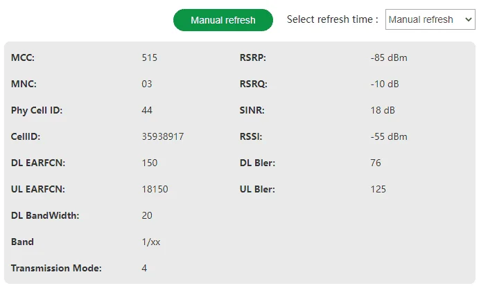

Hello mga bossing! May mga nakaranas din ba dito na humina ang band 3 and totally nawala band 1? Biglang naging ganon. Yung band 1 kasi reliable dito sa area namin, kasi siya yung naka DL bandwidth 20.

Depende ata sa area mo yung band 3 kasi tower yan e. About sa resetting po, di naman po affected promo mo.

akin po band 41, bigla nalang nawala signal. yun pa mandin yung mabilis
