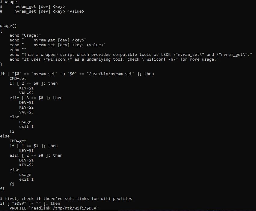

check crontab:
cat /etc/crontabs/root

Eto lang un Lods, galing kay Eugene
check crontab:

0 0 * * * ubus call statistics day_change
yan lang lumabas

ano dir nito lods?
yan lang lumabas
oks Lods, edit mo na lang ung pwede ma edit dito
vim /etc/init.d/services.init
vim /etc/config/tr069
vim /etc/hosts
vim /etc/default.prop

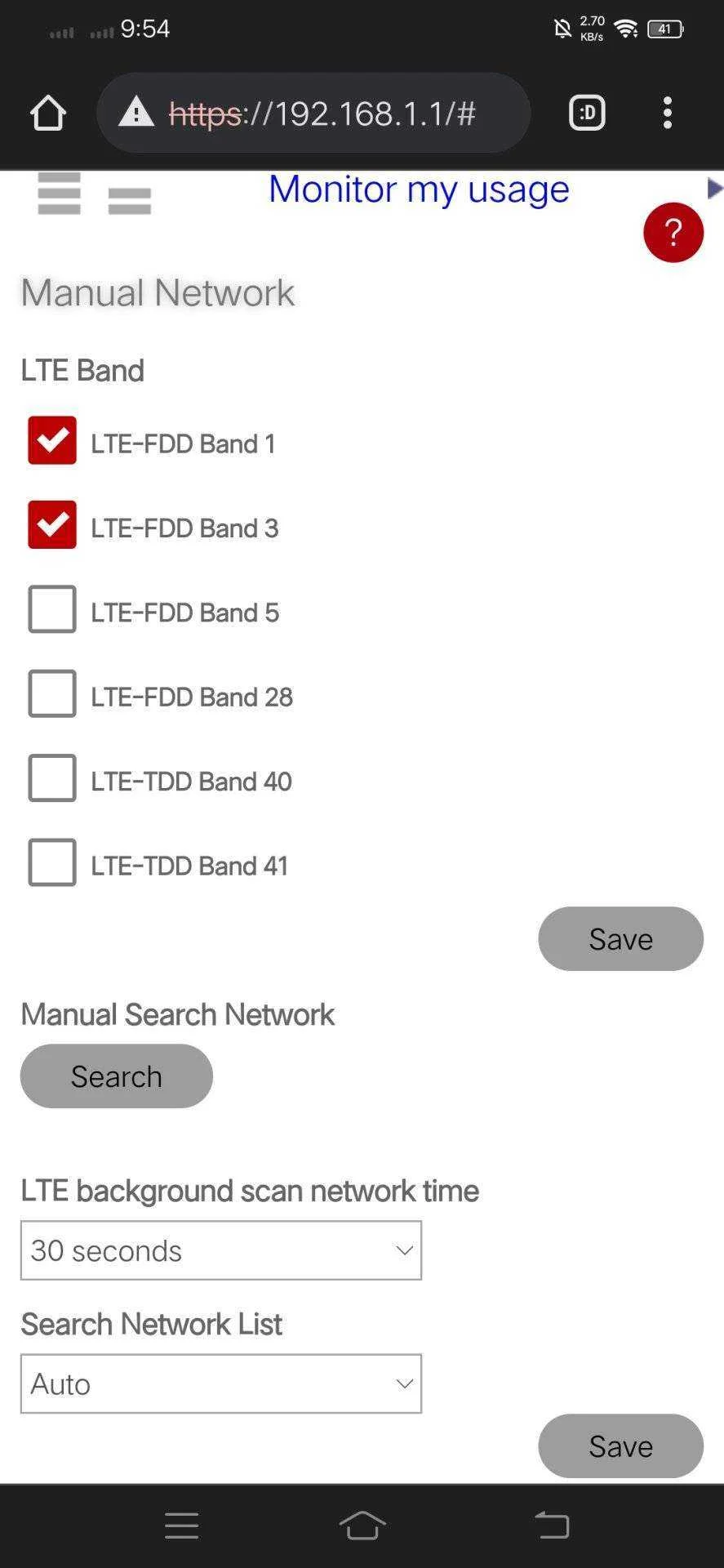

Subok lang ulit mga lods and Blessed Sunday sa lahat. R281 red box pala sa akin SV4.2, BBS2.2, para easy band locking.
Step 1. Dinownload ko yong file sa page 1 ang double click ko yong green icon "nginx".
Step 2. Login sa "local host".
Step 3. Enable SAC under Firewall and SAC list.
Step 4. Under router mgnt, enable telnet settings.

Paulit ulit ko ng binasa as suggested peru di ko masundan, nagkaka error ako sa "AndFTP" sa vid tut page 143 by zxshiels using cp.

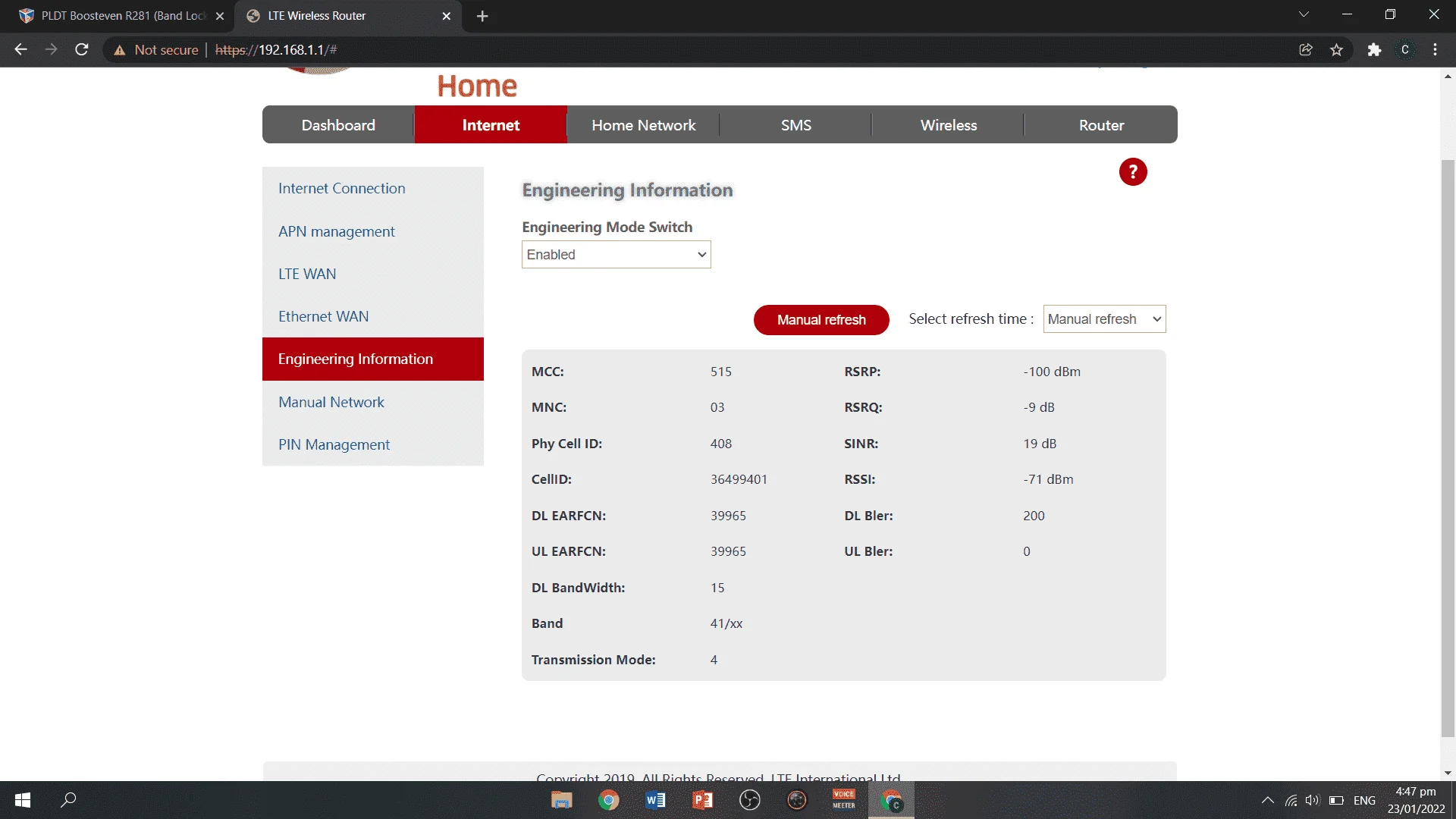

Any ideas mga ka phc kung bakit nigla humina speed ng modem ko? same rsrp, rsrq, sinr pa rin naman, pinalitan ko lang naman sim card?
**bigla
dati rocket sim ngayon regular prepaid sim ung nakasaksak
