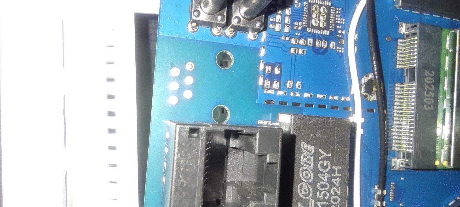

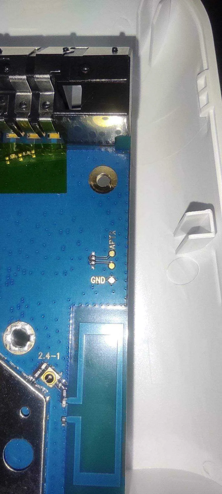

I wonder kung gagana kaya ung USB to TTL dito sa r281 para mahugot o ma flash ung firmware🤔🤔🤔? Saan kayo dito un? May idea kayo mga sir? Thanks. 😊
Mukhang mahirap gawin, Lods
Mukhang wala, binuksan ko na noon yung R281 ko wala akong makita. Sinubukan ko na rin gamitan ng tftpd di rin gumana.

N
Di ko rin makita... Di ko mahanap yung RXTX

N
