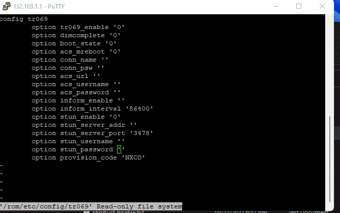

Mga lods this disable updates tricks not working po. Mag manual edit nalang kayo mas sigurado pa
Code:
TR069_INFO=MODEL=P28OPEN;OUI=010203;tr069_enable=0;inform_enable=0;acs_url=http://localhost:9091
FOTA_INFO=FOTA_ENABLE=0;fota_upgrade_url=http://localhost;fota_register_url=http://localhost

Sa mga nag pa openline kay lods zxshiels at ng try mag disable ng updates pa double check kasi not working ung tricks. Tinignan ko ayaw kaya tinanggal ko sa modem ko.
Code:
agree master. parang better nga tanggalin lahat ng credentials kac dalawang fokder ang nagcacall sa upgrade websites. kahit tanggalin yung url dun sa services.init folder, may isa pang folder ang nagcacall sa upgrade website. o baka may iba pa ngang folder ang nag cacall.
