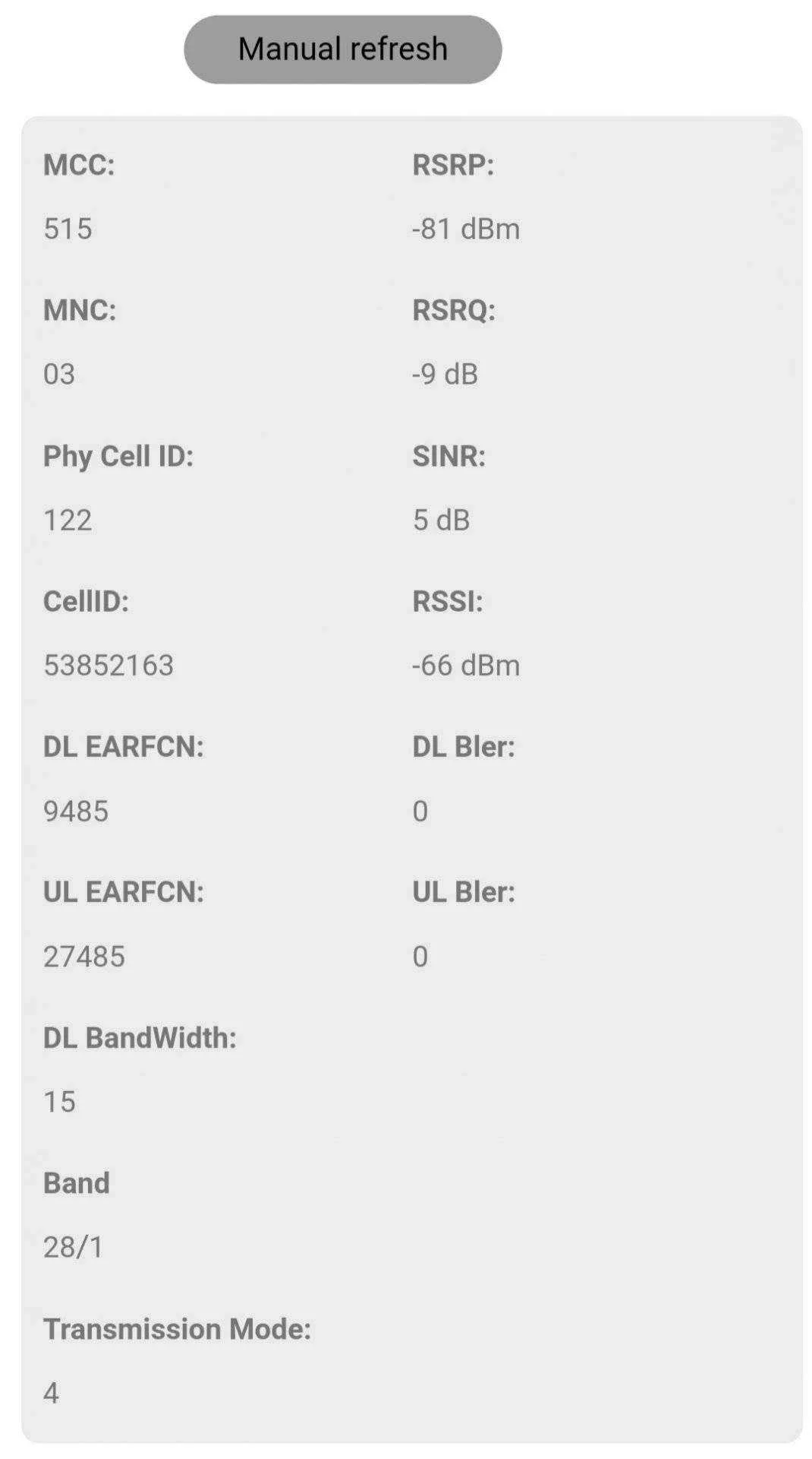

no data since nag palit na ko banda after ko maglagay antenna. pero band 28/1 tsaka 28/3 gamit ko before bago magkaroon ng antenna

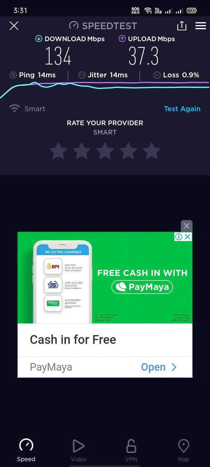

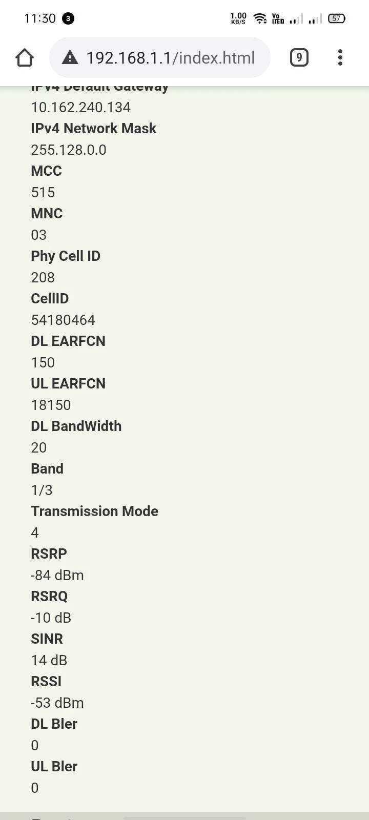

try mo ts mag lagay external antenna. eto setup ko di din naabot 15mbps nung internal tas band 28. After ko maglagay antenna nag try ako mag scan ng band na high sinr tsaka not band 28 since low freq for the antenna. if prio mo downloading try tdd bands kaso ako pc gaming kaya fdd bands 1/3 stable sakin kahit may heavy downloader na ganyan speed

Ano gamit mo Antenna, Lods. Parang parabolic na yan 100mbps pataas, kac pag hybrid mimo 30mbps to 60mbps lang👍👍
Ayos ah Lodi, Mas malakas ba yan sa hybrid mimo antenna 36db(18*2)
not sure eh. may mga nagbebenta din kasi ng antenna na di accurate yung rated dbi tsaka freq kaya gamit ko yung sa globe since subok naman na yon. 9*2dbi lang to tas anjan sa screenshot signal 1km yung tower kaso congested sa dami ng bahay tas matataas, kaya mostly mga nasa 4th floor gadgets or antenna lang din nakakasagap ng signal na yan
Cge Boss, salamat sa info. Malapit lang kac ako tower dto sa amin, 250 to 300 meters. Kaya d na ko gumamit Antenna, pero mahina pa rin 2 bar to 4 bars signals
normal lang yan paps kasi 5dbi lang halos yung max rated ng built in antenna. try mo globe v4 yun na mura eh tutok mo lang sa tower if may line of sight or lagay mo sa steel pole. lalakas din upload mo panigurado lalo na if naka CA
2 Bars sa Band 28, Lodi. Tapos sa Band1 and 3, 4 Bars. Mas gusto ko kc band28 mas malakas download, medyo weak lang cignal. Pero maraming salamat sa info, Boss👍👍
