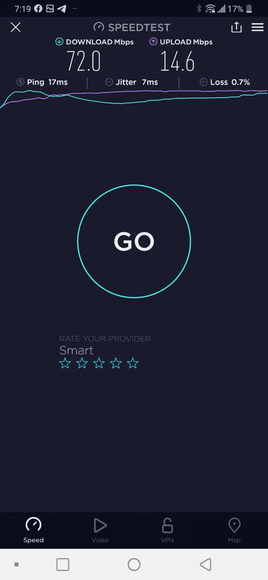

Na lock ko na lods 40 to 50mbps Ang DL nya.. Pero duon sa pocketwifi 70mbps.. Subukan ko kunin cellid kung saan nakonek si pocketwifi..
Pocket wifi lang yan boss na greenpacket.. Mabilis kasi yung sa cellID na yan nakaconnecrlt si pocketwifi

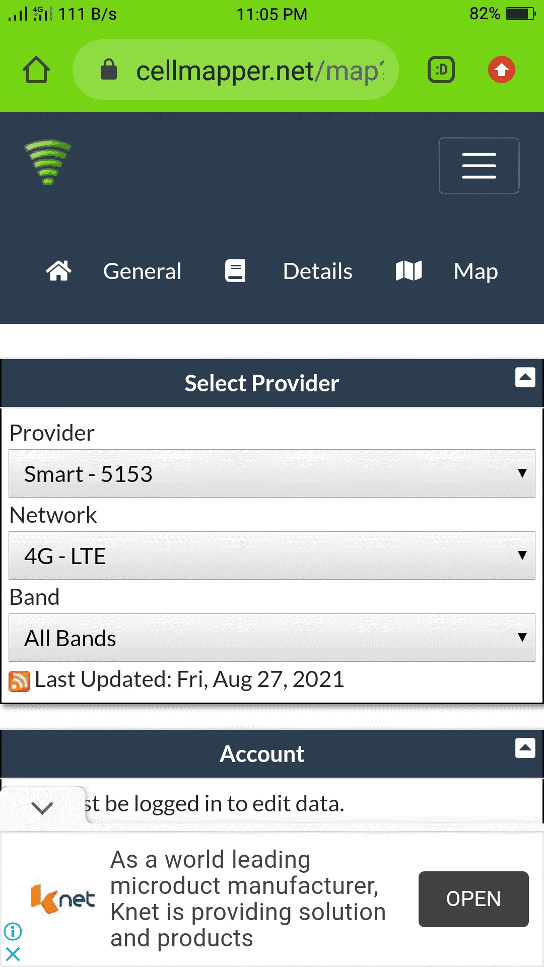

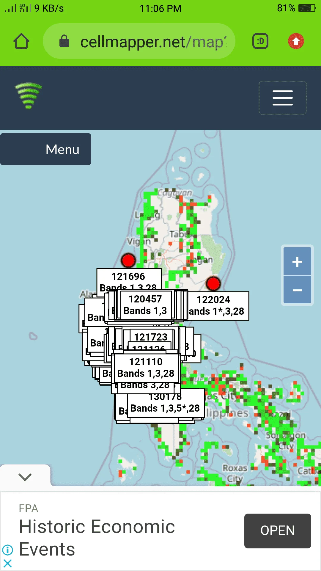

Punta ka cellmapper.net or. Com yun
Ilagay molang sa philillipines tapos sa network 515 -3 yata yun, pakita mo yung cell id mo, pci, saka yong earfn ba yun, tapos patulong ka kay Lods Lenar at hawk
Screenshot_2021-08-27-23-05-26-67.webp Screenshot_2021-08-27-23-06-30-74.webp
Yun nga eh hahaha baka ma dedo si r281 ko
Haha danger nga, Lods. Antay mo muna si Master Lenar, d rin ako nag cell id, medyo katakot din. D rin kac makita Tore na malapit dto sa amin ng Cellmapper, yung opensignal naman kita Torre pero d kta mga pci, cell id, download frequency at yung Ernfcn ba yun, Bro hehe👍👍
