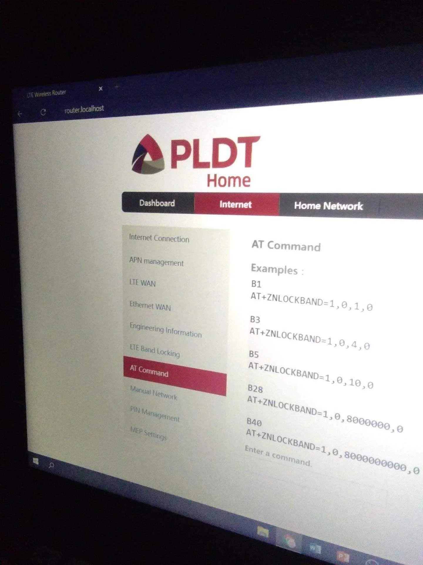

Pahelp mga boss pano to masolusyunan... panay kasi DC kapag nag lock ako sa isang band gaming yung AT*CELL command, kada oras ko kailangan i restart modem
Bandlocking lang Lods gamitin mo maglagay ka 3 bands para inde cdc mas stable pa un wala cdc lilipat sa secondary at 3rd band kung mahina primary band, yan ang sakit ng at cell

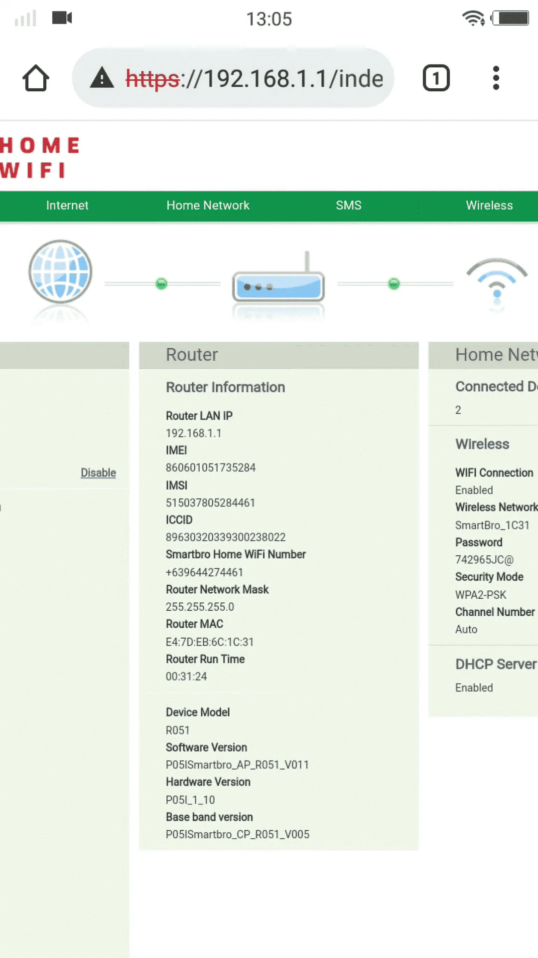

Anlakas ngayun yung new model ng R051 updated na baseband v5 at firmware v11 na pero sulit malakas na upload speed halos pantay na sa download speed from Lods Hawk eye Yt
Dapat mag updates na rin cla sa r281 baseband 5 at v11 firmware Noob updates trams sa r281

gagana po ba ito sa r051 kasi nung na access ko na ung router.localhost kahit i type ko ung tamang password ng router invalid sinasabi tinry ko din ung nasa video ayaw pa din pang band lock lang po sana sa band 1 ang hina kasi ng signal ng smart sa area namin
Iba nginx ng r051 ka phc punta ka sa Yt subscribe ka kay Hawk eye . Tapos magpa email ka link ng r051 nginx

Mga sir pa help po. Nag lock po ako sa Band 41 gamit AT command pero after few hours or minutes nawawala internet connection at kailangan pa i reboot modem para bumalik o di kaya ilipat sa ibang band para lang ma restore yung internet connection. Ano po solution dito?

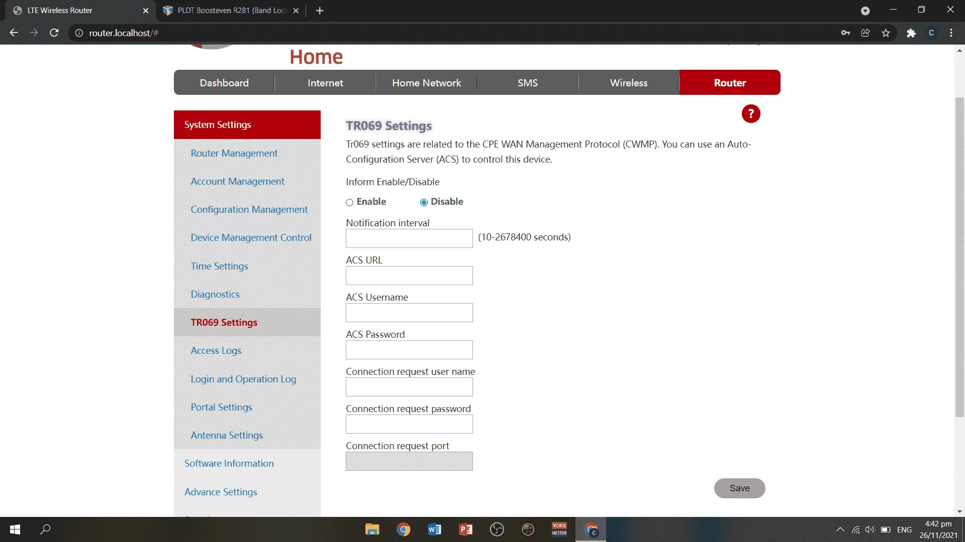

Ano po gagawin dito para disable updates? Thanks sa tutulong.
Ganyan din sa'kin, lagi na lang nawawala connection bigla, mabilis sana, yan na yata sakit ng r281. Sana may paraan mga master para mafix yan at maging stable connection nya. Yong akin tinabi ko muna, kasi lagi na lang nawawala, reboot at execute ulit ng band locking command ginagawa ko para bumalik connection, nakakainis na. :D
Wala ba nakashow ganto sayo sir?
Lods anong ginamit mong nginx, pano naging ganyan UI sa'yo?
Page 1 na nginx file sir
Ano po code kung 3 bands(b3, b28, b41) lang gusto ko ma enable?

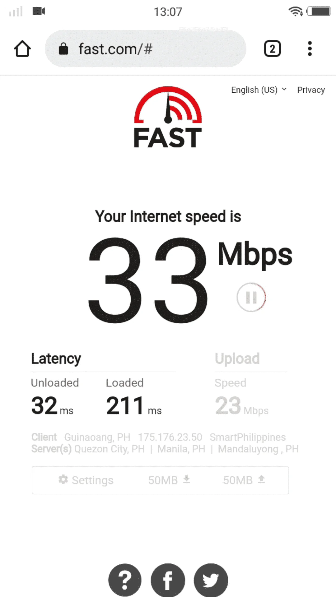

R051 ba Yan gamit mo o R281?
batak upload ah😁
