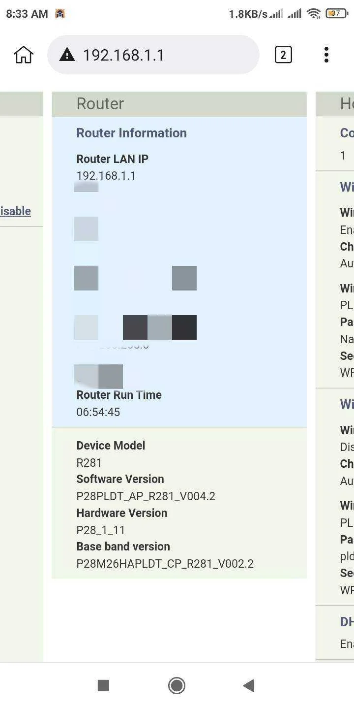

Tanong ko lang po, ano po yung flash firmware?
Kung gusto mo mag Flash/downgrade firmware, Lods. Magagamit mo yung mtdwrite command para mag updates/downgrade firmware kaya lang ay useless pa sa ngayon , kac inde rin gagana dahil dapat ma downgrade din dapat yung baseband, ang problema ni lock ng smart/pldt. Kaya nanatiling naka Lock sa smart sim ang mga firmware version 4.2, hanggat inde mada downgrade yung baseband sa v2.0 at v2.1

Master, patulong naman ako. talaga bang nagiging internal ang antenna once na maband lock na? salamat! nung nag try kasi walang mag external, walang nangyayari
Lods madali nalang yang gawin, basta bukas na yung Telnet mo sa 192.168.1.1 port 42, hanapin mo yung UBUS command na pang set to external Antenn sa page 40 to 58

Madali ma open Telnet. Kung windows mode para sa r281 latest firmware v42 baseband 22, may pang enable na telnet yung nginx ni master lenar, tapos next mo enable ssh using putty, mag backread ka sa page 22 to 38, para mahanap mo mga commands
Kung smartphone ka halos same procedure, pero dadaan ka sa termux para mapagana mo nginx exe files na pang windows, yung telnet at ssh nada download sa playstore
