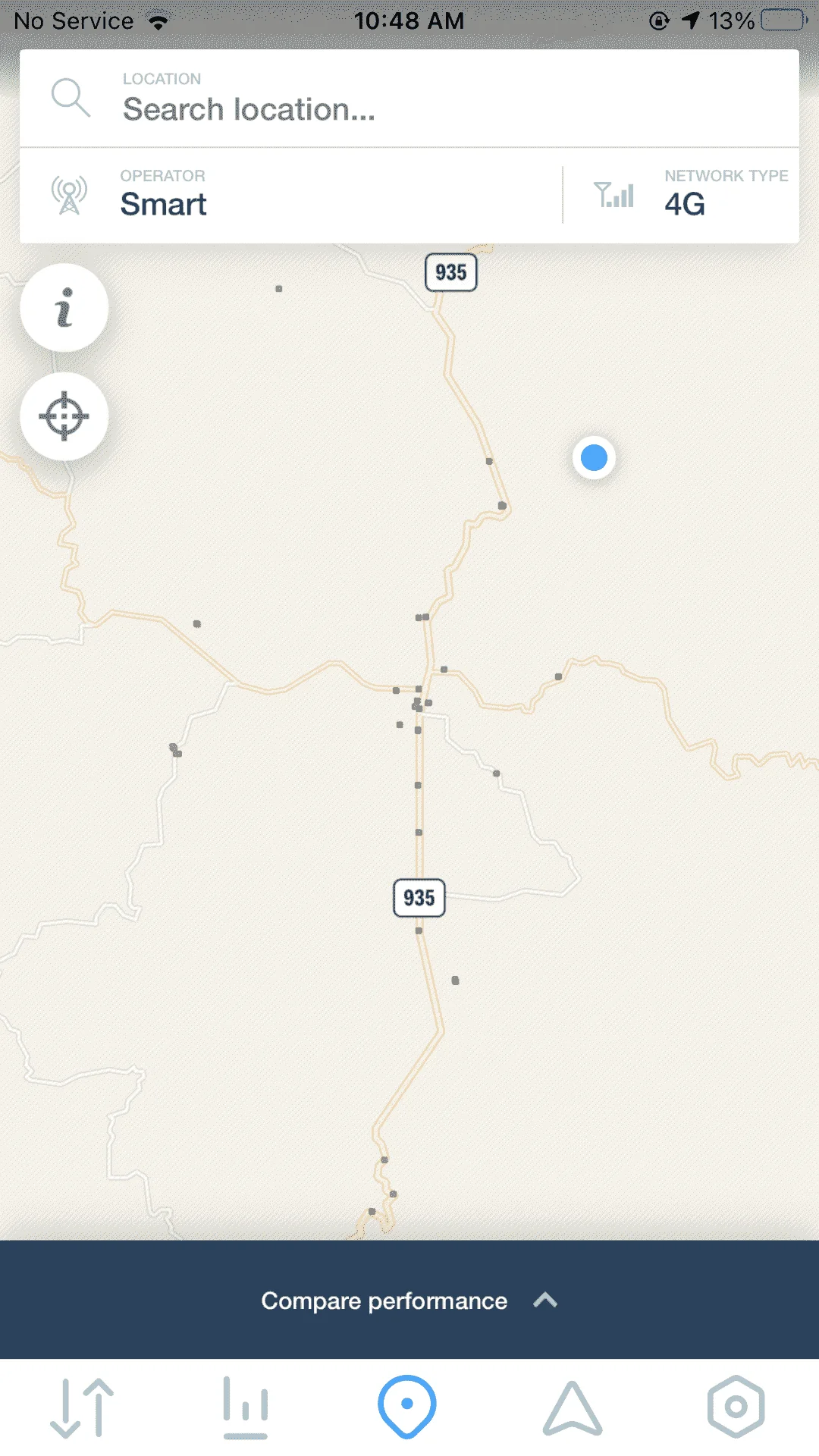

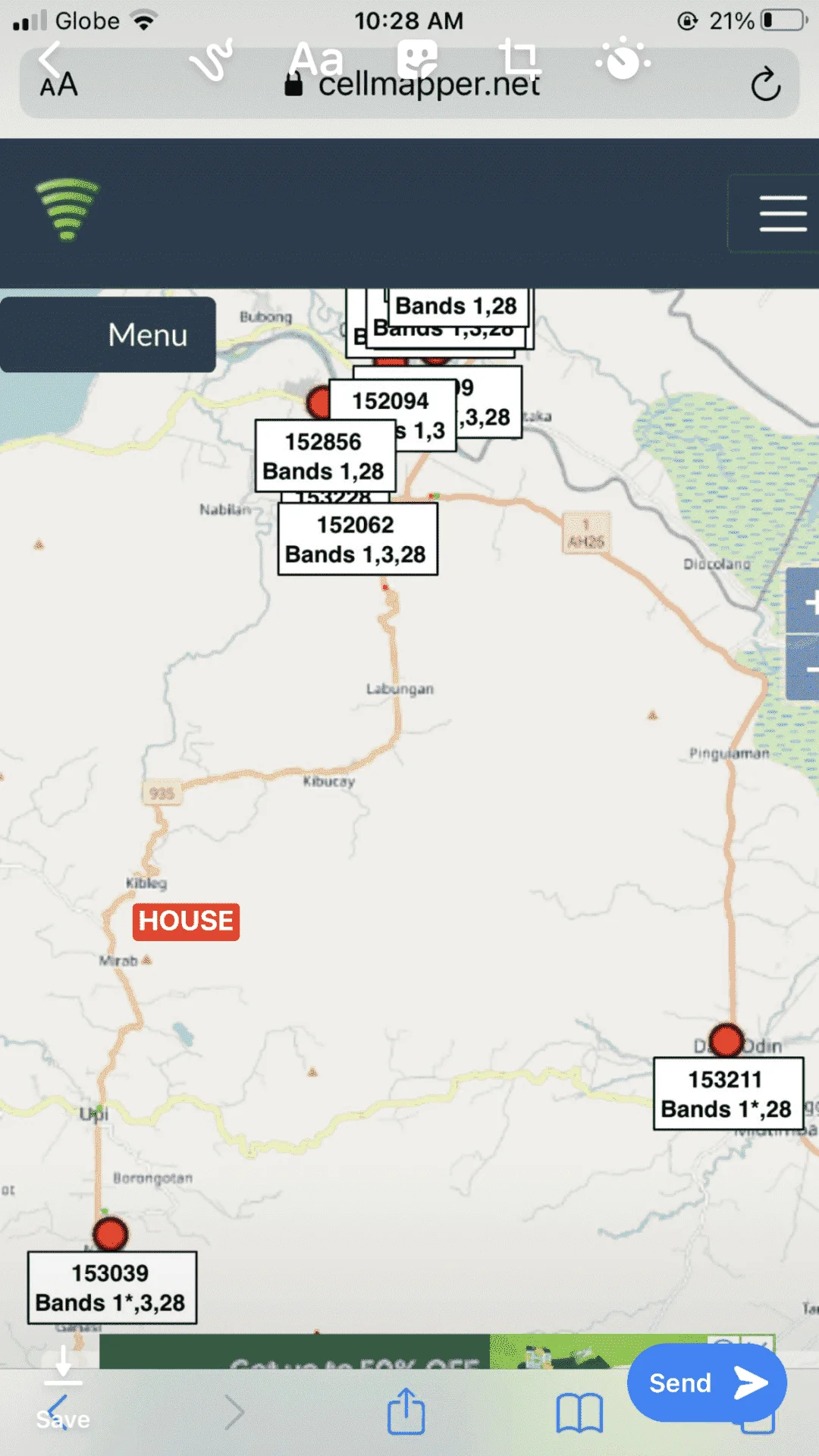

Nag search ako kaso isang torre lang malapit dito pero nasa 30km airdistance naka indicate available band 1 , 3 , 28
Nakalock band modem ko sa 28 kaso ang bagal...
Ginamit ko tutorial ni Lenar
Nakapag lock ako sa band 1 kaso mahina din. Then band 3 kaso di makasagap signal.
Currently naka bandlock ako 28/1. .400kbps lng:
Tanong ko. Bumili palang ako hybrid 36dbi antenna. Masasagap kaya signal nung band 3? Kasi di supported band 28.

halos magkalapit lang freq ng band 1 and 3 so dapat nasasagap mo din yung band 3. try mo muna ilock band 3
sa area na siguro or setup prob niyan sir. higher dbi doesnt mean na maganda din bigay. idk din sa mga limit ng mhz pero yung 1700-4000mhz ko nakakagamit ng band28 ng globo ><
