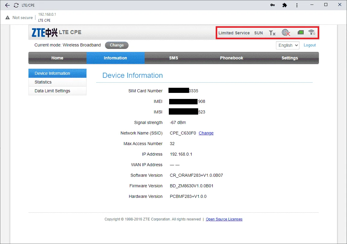

Hello mga master!
I have successfully debranded and unlocked my MF283+ router (Globe locked siya dati) - I used a Mini PCIE to USB, tas binaklas ko yung router para maalis yung module and all that.
Gumana naman, early this year ko pa yun nagawa eh, at yun ang ginagamit ko primarily kapag ayaw kong nakikishare ng connection sa bahay, kaya lang this week lang biglang hindi na siya makasagap ng signal using my SUN or even Smart SIM. But when I put a Globe or TM SIM card dun lang siya nagkakasignal ulit.
Couple of questions -
1.) This may sound unrelated, and I'm not sure if will even make sense (so forgive me in advance) - pwede ba akong mag-update ng firmware na para sa ibang router (like 932 or something else).
2.) If the first one won't work - baka may mga updated firmware kayo mga idol for MF283+
Hindi ko lang talaga mafigure out. Na unlock ko na siya successfully and been using the unlocked router since early this year, tapos biglang nalang siyang hindi makasagap ng SIGNAL (mapa 2g/3g/lte).
Please help!

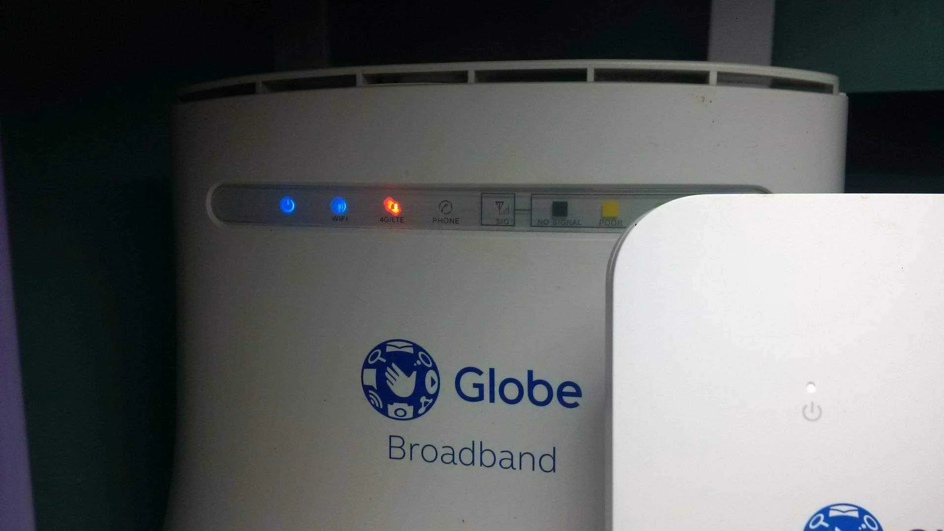

Additional ss of the router admin page below.
Image 2 - tanggap niya talaga yung SUN sim, pero wala parin siyang makuhang signal

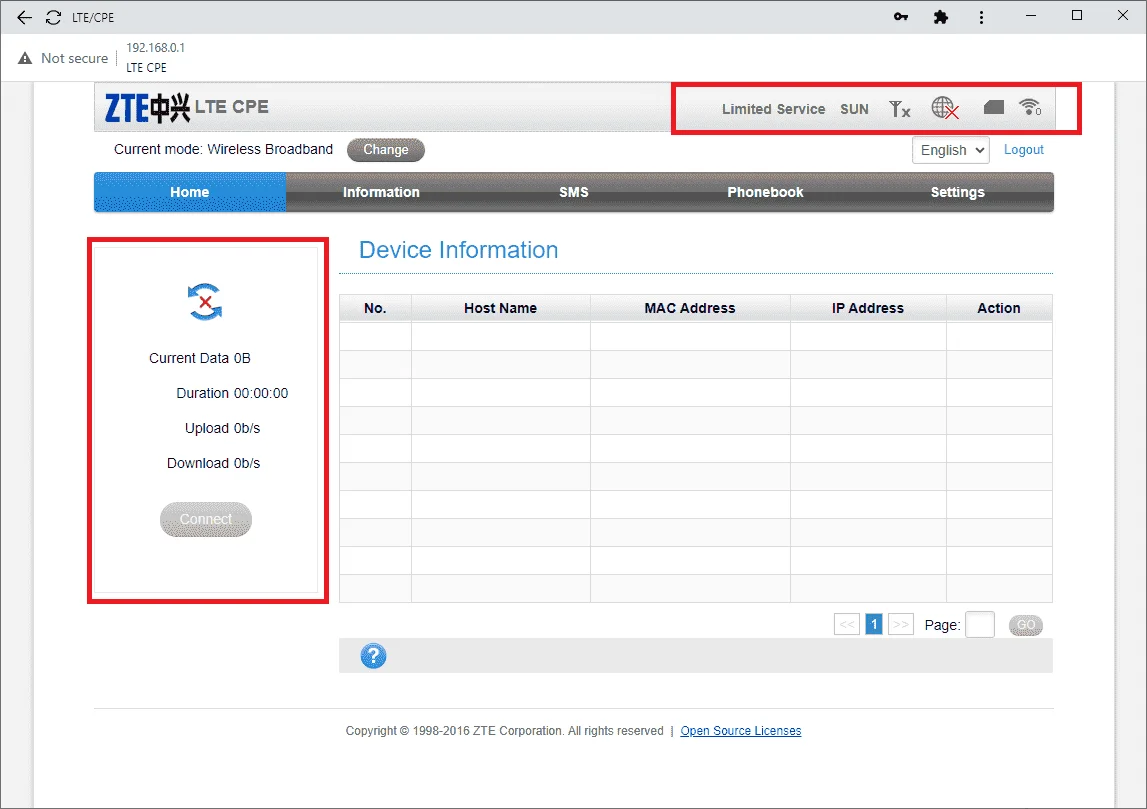

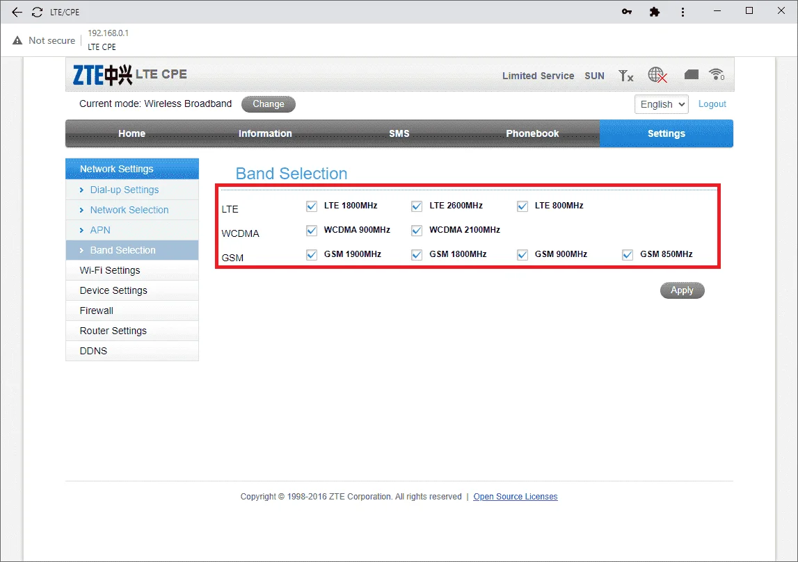

Image 3 - Tried all of those options, inisa isa ko narin piliin para lang makakuha siyang signal pero wala paren eh.

Try mo sa 3G only, kasi sa LTE mo band 3 lang supported ng Smart/Sun/TNT and paki observe narin sa location mo kung available ang band 3 Download Net Monitor.
Wala parin paps. Kahit nga sa 2G lang ilagay, chineck ko din kung magkakaroon ng kahit signal lang. Wala parin eh.

Baka walang band 3 diyan sa lugar mo kaya limited service or try mo sa ibang lugar na may band 3 kung gagana kung hindi parin baka sa sim yan ang problema. gamit ka ng bagong sim baka na expire na siguro sim mo kaya limited service.
Alam ko yang mf283+ sa globe 4g locked lang yan idk kung working yung ibang bands after ng debrand. Ganyan din modem ko bibili ko na naka openline/debrand working si smart may signal naman pero walang option to change band frequency at to check ng ibang info like bands etc
may na openline akong ganyan model pero naka lock ang band selection pabulong naman ng firmware na gamit mo! kung working yung globe dyan mac address mo detected ng smart o sun cellsite kaya pag nilipat mo yung sim mo sa cp mo gumagana sa modem hindi, mac address ng modem mo detected ni sun o smart cellsite, nangyari na sa kin yam red light nga sa modem ko pero yun sim sa cp working naman.
