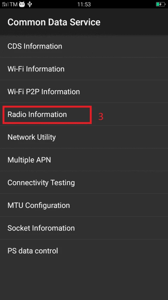

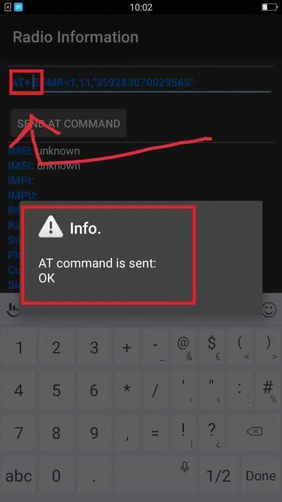

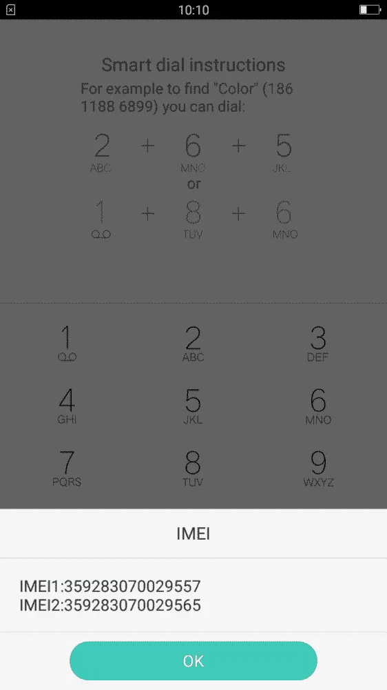

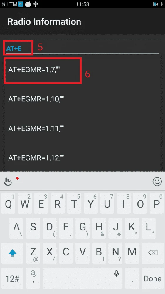

Oppo a1601(f1s) Null imei after flash stock firmware
backup mo muna yang null na fw na ginamit mo .at flash mo sa bigay ko na fw sayo pili ka jan sir tried and test ko yan
share ko lang mga sir/ma'am

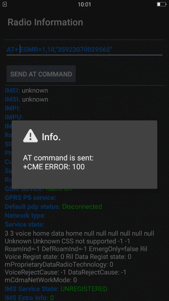

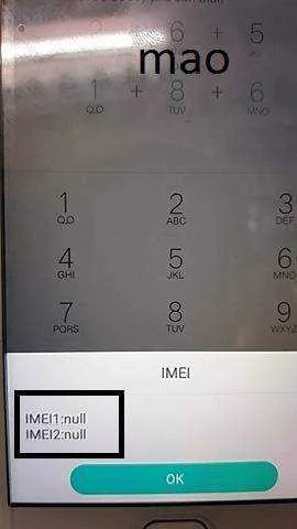

problem: wala imei unknown baseband din
una sa lahat wala po SS yung unknown baseband dahil di ko alam kung maayos ko kaya di ko na nakunan ng pikson
nag flash ako ng firmware via SD card dito ako ng download
after ko ma flash via SD card nag ok na yung baseband yung imei na lang yung problema

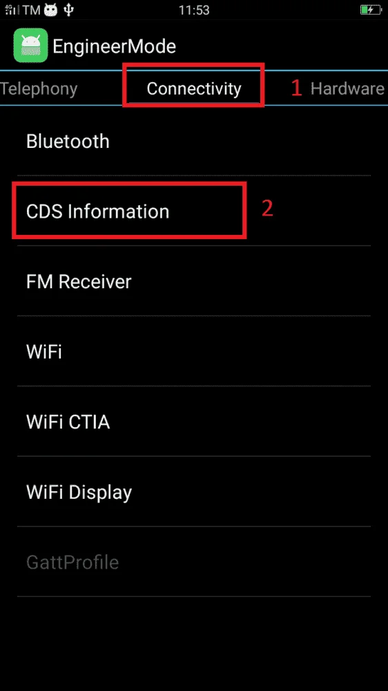

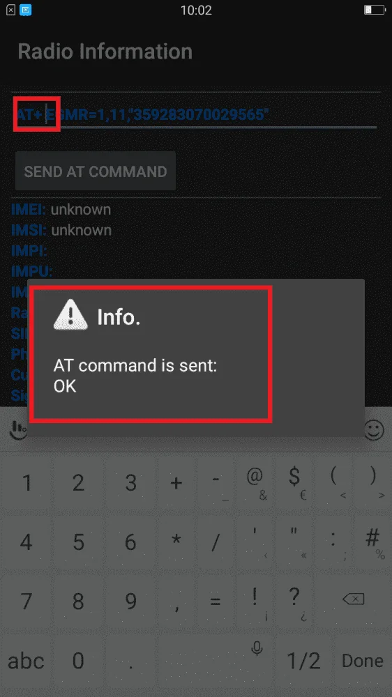

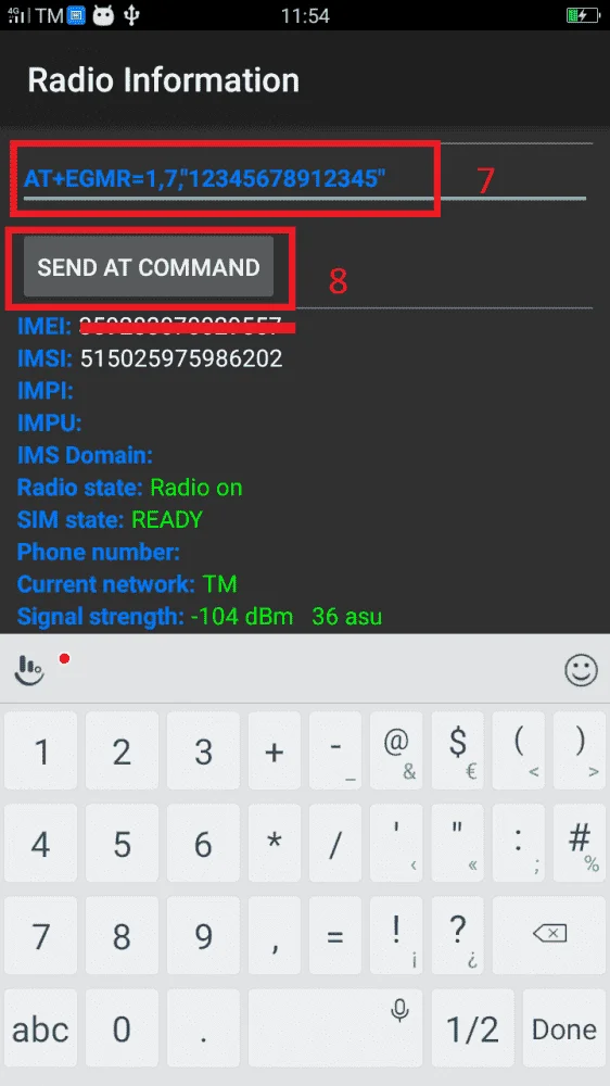

ito ginawa ko follow images na lang po. please! type this code ##3646633##
