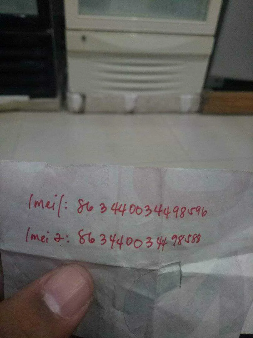

eto imei ko. kinuha ko bago magreflash. pwede ba to sa chamelepon?
pwede sya,.tried and tested ko yan,.rooted kasi phone,.kng wala pa rin palitan nya pinang root nya sa phone nya,.kng wala pa rin bigay lna lang link ng f1s na backup or khit yung nvram lang.
