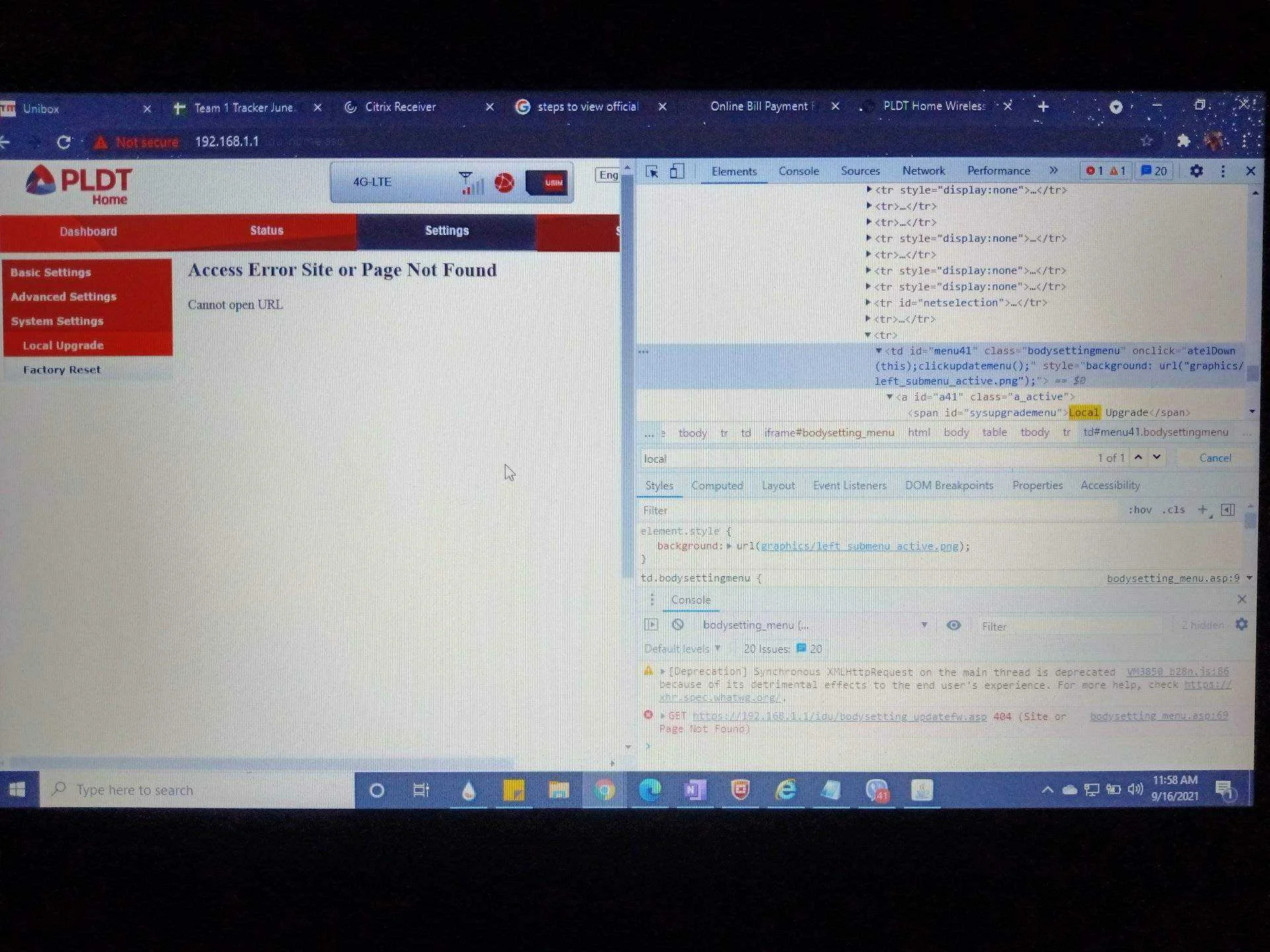

Baka matulungan nyo ko dito mga ka phc at maters sa coding, nag error pag pinipindot local upgrade
Patulong po
Nag flash ako ng 1.1.3T pero hindi na ako makaalis sa version na to
May local upgrade kaso pag nakapili na ng .bin file pag apply sasabihin
Wrong firmware file daw po 😭😭😭😭
