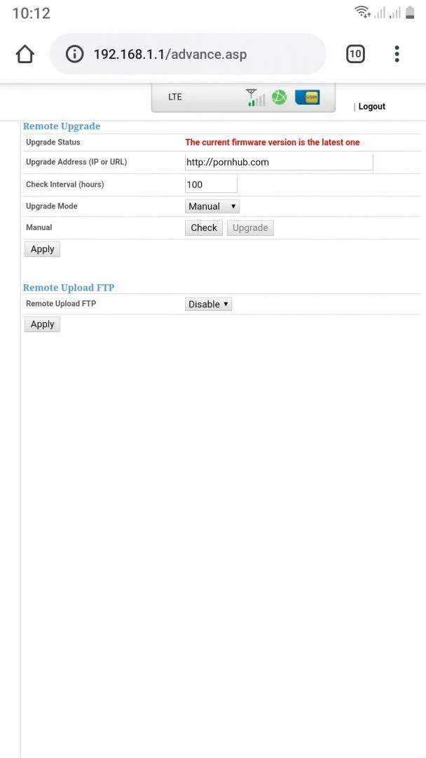

1.1.0 muna mga paps gamitin nyo.kung gusto nyo band 1 ganito pagseset at paglolock..
1.punta kayo sa b28 management
2.uncheck nyo lahat
3.set nyo sa times 23 55 yung sa dulo lang
4.lagay nyo sa disconects times add band1 is (1).kung 41 naman palitan nyo lang yung 1 ng 41 at check nyo ang band 41
5.select apply at hintayin mag sucessfull
6.check nyo na ngayon kung naka band 1 na pag hindi pa rin.disable enable lang ng b28 management
7.kapag naka band 1 na punta na kayo sa upload firmware at gamitin nyo yung 1.1 3t
8.wag nyo i factory reset para hindi magpalit ang password nyo pag maglolog in sa dashboard.
9.boom na yan.stable na yan sa band 1 or kung anung band ang malakas sainyo..pag nawala ang net nyo restart nyo lang modem nyo babalik din yan
10.last ang pinaka importante ay doon sa times halimbawa kung gusto nyo band 3.dapat dun sa time disconect ay 3 din ang ilagay nyo..at dapat ay 23.55 lang para stable ang pinili nyong band at maselect din...feedback nalang kayo.pag nagawa nyo na...
