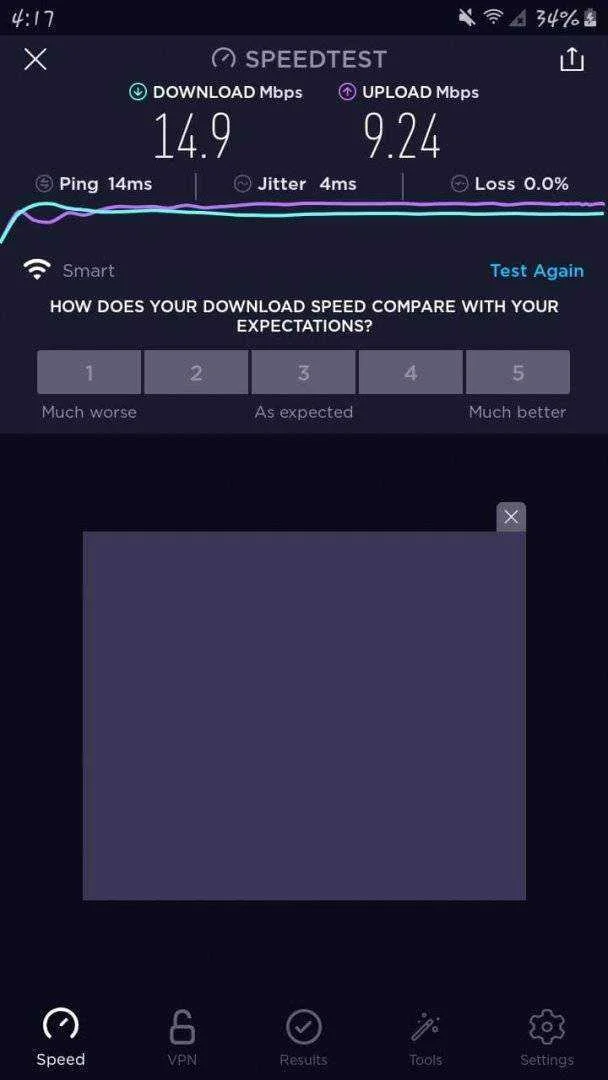

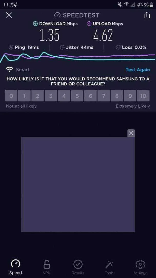

Speedtest are attached for proof.
NOTE para sa part na to: Kwento ko to about sa experience ko. Kung ayaw mo basahin skip mo nalang bossing. Proceed kana sa baba pagtapos ng asteris.
Eto best setting saking ngayon.
Speed ko before: 8am-10pm 160 Kbps to 900 Kbps
Ang bagal di ba? Usually pag 12 (Tanghali) sobrang bagal kasi around 190 Kbps lang sya.

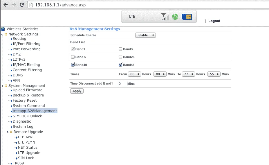

So kagabi kakakalikot ko ng modem change firmwares, b28 management reboots at kung ano ano pa nag end up yung modem ko sa gantong setting.
Nagulat ako bigla nung nag download ako ng 300 MB file ang bilis siguro 3 mins lang yung download.
Speed ko ngayon: 8am-10pm 1 Mbps to 2 Mbps ( Hindi ganung kabilis pero ok ang improvement, less dc pa )

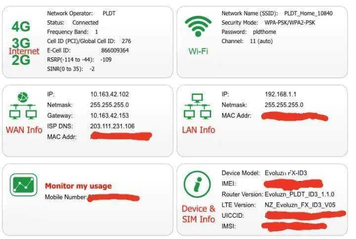

Ang naging settings ko.
NOTE: I am using PLDT FX ID3 Smart ( Black Box na may smart na nakalagay so for smart talaga sya, bumili lang ako PLDT Sim na pwede famload )
FIRMWARE: PLDT FX ID3 v1.1.0 ( Hindi ito yung original firmware nya, ito yung may b28 management ) asa baba download link ng firmwares na ginamit at pinag palit palit ko from time to time bago makuha setting na to.
APN: Default
SIM CARD: Smart padin ( pero FAMLOAD Available sya: san ko nabili? online sa carousel )
Frequency Band: 1
Network Type: Auto lang ( Hindi malakas LTE samin, kaya pag naka 4G LTE Only bumababa speed )

pwede nyo naman po check model nya sa gateway go to browser 192.168.1.1
pag hindi sya fx id3 wag nyo na po to try kasi di sya compatible bka masira modem nyo po sayang :)

pinakaimportante jan si bago mag b28 management mahanap muna malakas na frequency band
