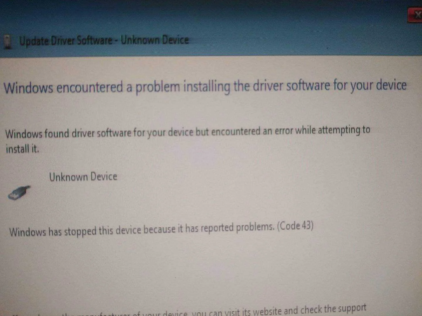

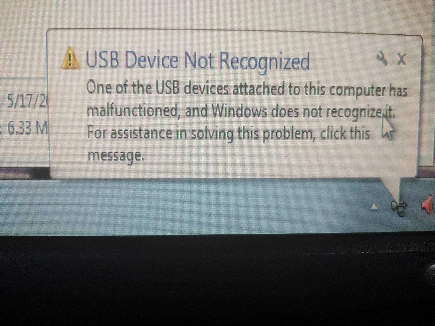

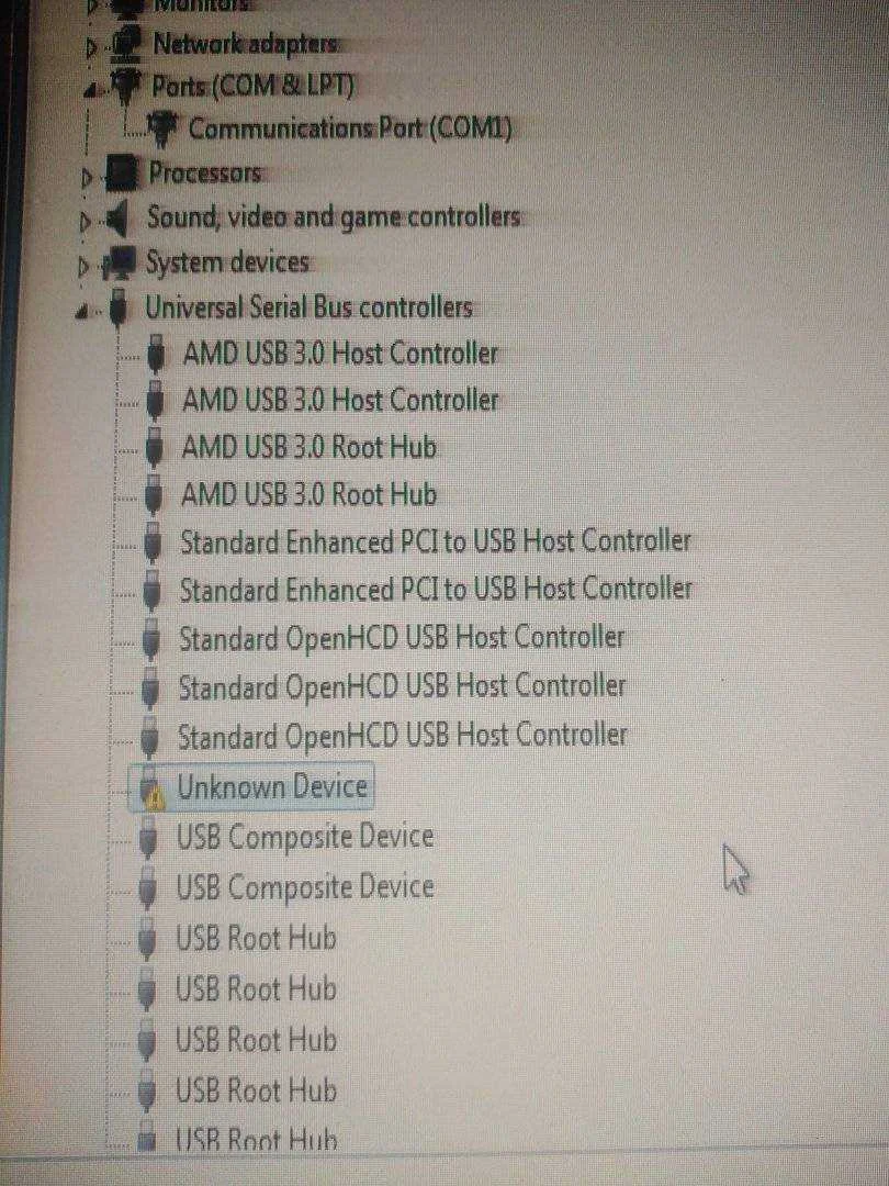

USB not recognised sakin ts pano to ayusin hnd lumalabas ung sa port huawei
Napalitan ko na din usb
Desktop saka loptop ganyan lumalabas
Pa help po ts
Pa help po ts
Maraming possibilities yan. May mali siguro sa pagsolder mo. Tignan mo nalang yung pinout sa schematic diagram. Or may shorted na pins. Or sira na yung module mo.
