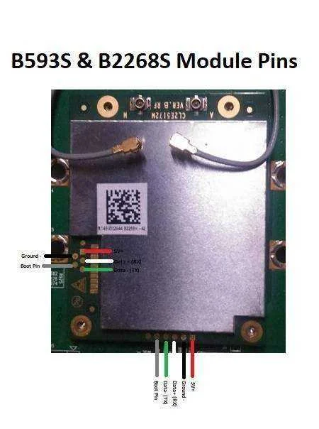

  • Pagkatapos, baklasin niyo muna yung module.
  • Para dun sa hindi marunong maghinang/solder, patulong nalang kayo sa mga nakakaalam. Kunin niyo muna si USB male cable (NOTE: HINDI DAPAT LALAGPAS NG 2 FEET ANG USB CABLE. PAG MASYADONG MAHABA YUNG CABLE, HINDI MADEDETECT NG PC SI "3G APPLICATION INTERFACE" DAHILAN KUNG BAKIT PAGKATAPOS MALOAD NI BALONG SI USBLOADER, HANGGANG “FINDING PORT” LANG ANG FLASHING NG PANG DOWNGRADE NA FIRMWARE) at isolder niyo lang ang apat na wires nito sa module. Magdagdag ng additional na wire at dapat nakasolda yung isang dulo neto sa boot pin. Ito yung diagram niya:
  • Bago isaksak ang USB cable sa PC, kabit niyo muna yung kabilang dulo ng wire ng boot pin sa ground (short niyo lang yung boot pin sa casing/body ground ng module. Yung ginawa ko, nag solder ako ng wire sa body ground at boot pin module at pinagdikit ko lang yung dalawang wires.

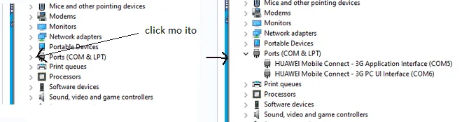

  • isaksak ang usb connector sa pc dapat ganito ang makikita sa device manager:
  • kadalasan automatic naiinstall ang drivers ng module sa windows 10 at makikita niyo na na yung "3G PC UI INTERFACE", pero hindi natin gagamitin tong driver nato.
  • Pagkatapos madetect ng pc yung module, DISCONNECT NIYO NA ANG CONNECTION NG BOOT PIN AT GROUND.
  • Para sa driver ng module, install ninyo si HUAWEI_DataCard_Driver_6.00.08.00_Setup. Right click yung app tapos run as ADMINISTRATOR. Pagkatapos mainstall, magpapop up si "3G PC UI INTERFACE" sa device manager.
  • Open ninyo balong B593s-Balong_USB_Loader_1.0.1.10, run as ADMINISTRATOR ulit. pagkatapos maload ni balong yung USBloader ng b593 module, press any key. Punta kayo sa device manager. Dapat makikita niyo na si “3G APPLICATION USER INTERFACE”. Pag hindi ito magpa pop up sa device manager after ma load si usbloader, hanggang “finding port” lang ang flashing ng firmware.
