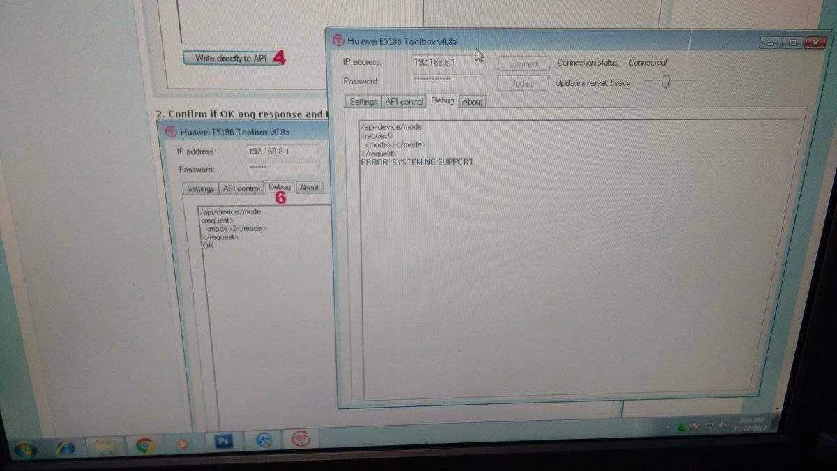

ah sige sir maraming salamat.. pwede pasuyo nadin po baka may toolbox ka E5186 at huawei flasher v2 pati un commands na go_hdlc hehe try ko po un isang modem evo+ tapos un isa ko pang modem gamitan ko ng kay sir Tres
Sir bakit po kaya error nalabas sa akin,gagawin ko sana evo+ ang firmware sa akin

mas madali kapag balong.. baklas/jumper trick = balong.. click mo detect then load mo un bin.. then punta ka sa 2nd folder click mo un go na pang command then tignan mo kung anong com port un modem mo saka mo i type sa command un number ng port.. tuloy tuloy na un.. hintayin mong mawala un 2 signal bar.. then ok na un..
yan un nasa link ni sir TresMarias
sana makatulong sayo..
