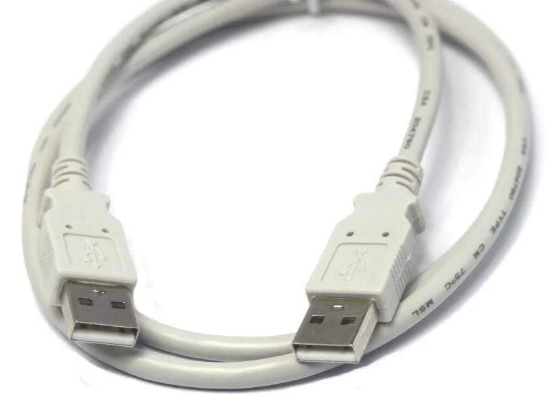

usb data cable male - male

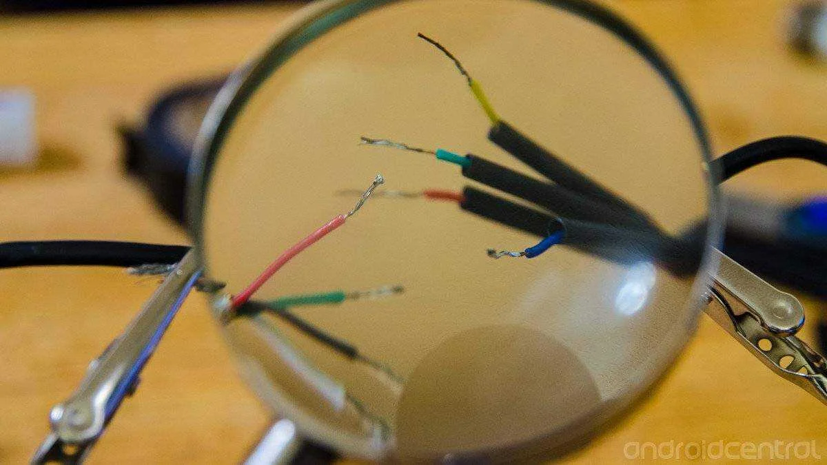

kung wala . pede kang gumawa kumuha ka ng dalwang usb charging cable
cut mo lang tapos pag duksungin ayon sa colors

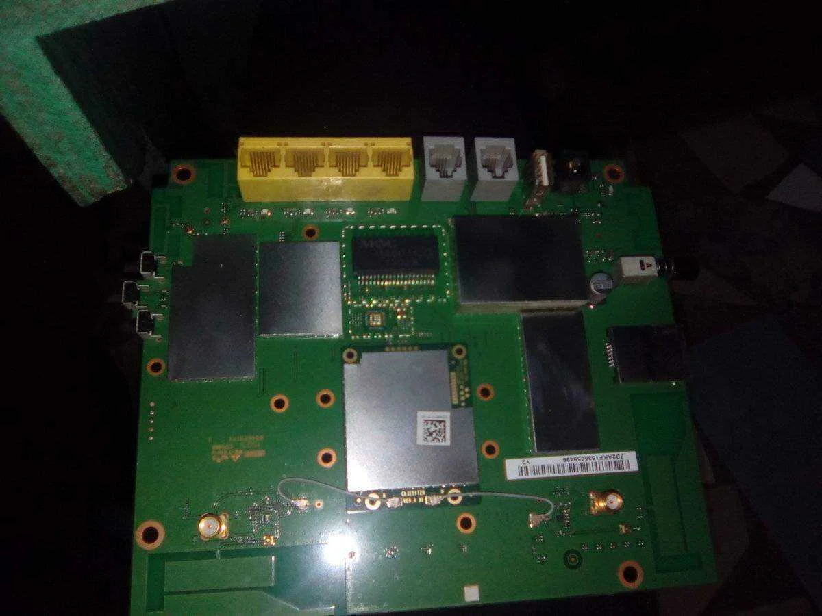

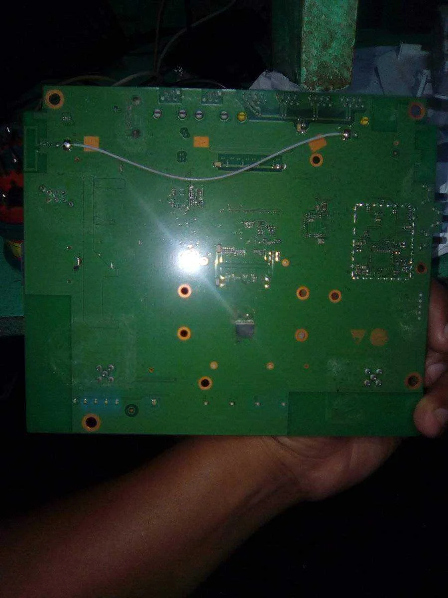

Plug flasher baklasin mo yung modem tingnan mo yung pic pag dikitin mo yung 1&2
Plug Power pag d umilaw bitawan muna pero kung umilaw ibig sabihin d nag dikit yung dalawang bilog ulit ka

Idol medyo may problema mag kaiba pala yong model ng modem -_- please help
