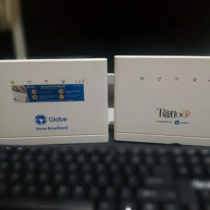

Ask lang ako kung ano mas mabilis at
Ano pagkakaiba ng dalawang modem na to
Same sya 936..kasi meron binibinta sa akin di ako makapag decide kung alin jan mas maganda..
magandan yan........kung openline na yan,,.,.,.,.,,.baka red light yan mean no internet data access

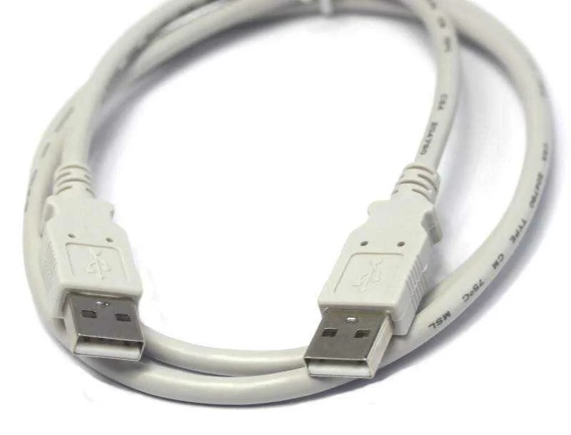

usb data cable male - male

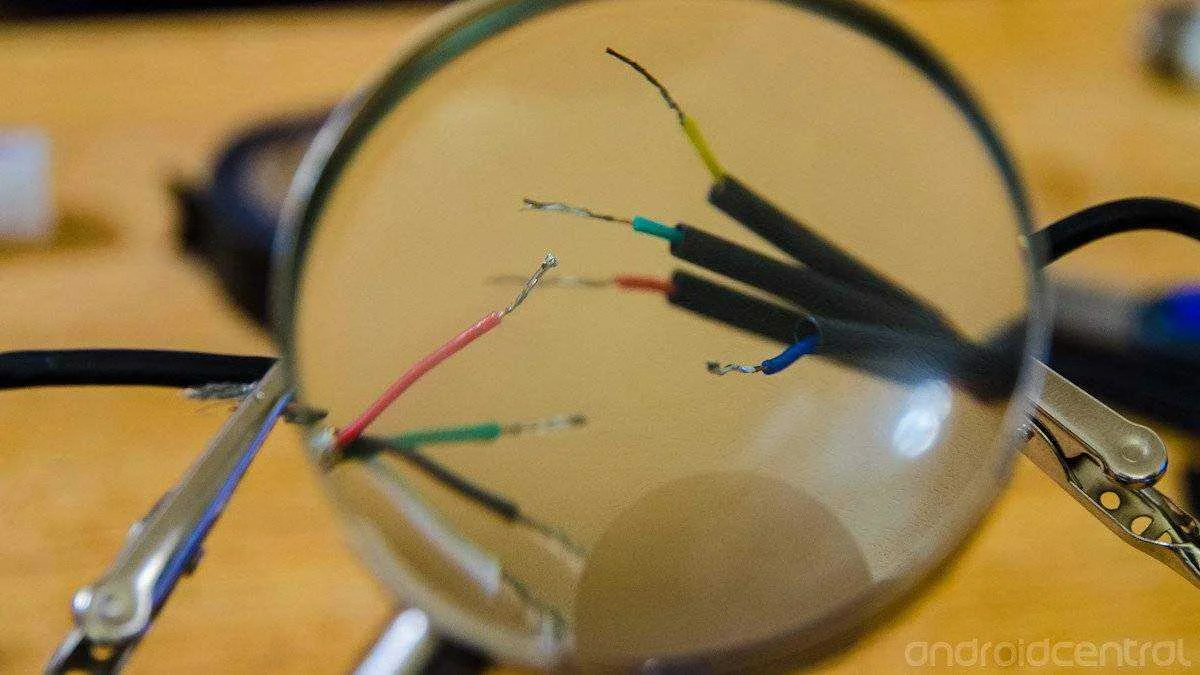

kung wala . pede kang gumawa kumuha ka ng dalwang usb charging cable
cut mo lang tapos pag duksungin ayon sa colors
