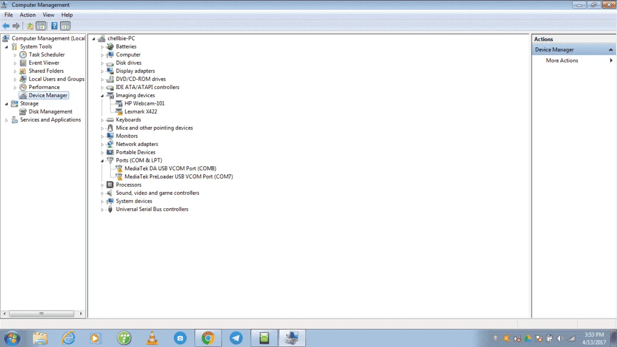

1. Alamin mo muna kung anung uri ng CPU unit ang cp mo. Pwede mo i search sa google lagay mo lang yung cp brand or try this
  • Turn off mo cp mo then connect mo sa pc/laptop.
  • Click mo yung START next RIGHT click mo yung COMPUTER.
  • Then click the MANAGE then hanapin mo si DEVISE MANAGER
  • Sa loob ni device manager hanapin mo si PORTS (COM/LPT). Under nyan nakalagay ang cpu mo ng cp mo.. (sakin MEDIATEK)
  • MINIMIZE mo lang po yan kasi magagamit mo pa po yan.

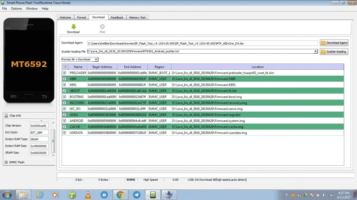

3. Download nyo na po si SMART PHONE FLASH TOOL. madami po nyan dito or sa google.
4. Download nyo po si Firmware na angkop sa cp. sa google po ulit madami.. basa basa po muna bago mag dl para sigurado.
5. Dont forget to EXTRACT ALL !
6. Open mo si SP_Flash_Tool then hanapin mo yung FLASH TOOL yung my logo na Android.
8. Click mo si SCATTER LOADING then si MT65XX ANDROID SCATTER depende yan sa na dl nyo.
9. Click Format + Download lalo na dun sa may mga virus na cp tulad ng sakin. then CHECK ALL.
10. TURN OFF your cellphone then Hold Volume UP or DOWN. Connect it to your pc/laptop.
11. Lastly click DOWNLOAD.
"WAIT UNTIL THE ICON (CHECK SIGN) IS LUMITAW"
