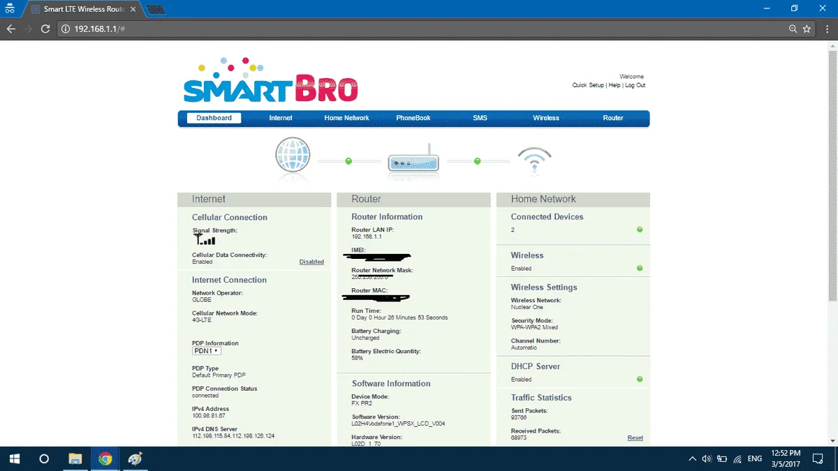

I flashed it in my MO23J, everything is ok except there is NO signal at all. I tried manual search, select 3G or HSPA+ or LTE only for both SMART and GLOBE. I hope someone can figure it out? Thank you in advance..

Yes sir. I successfully flashed it on MO23J. Everything is fine except for the signal.

Boss kung reliable data tsaka firmware lang kaya icheck para sa stock firmware?
Kung hinde mo isama yung webdata hinde mo pa din ma openlinekasi nga diba walang MEP field ang original firmware ng globe, kahit i check mo pa yan kung never ka pa nag flash hihinge yan ng code pero hinde mo malalagyan ng code kasi tinanggal ng globe yung page kung saan mo iinput, kaya naten pinapalitan ng smart gui kasi ang smart may MEP settings page, para duon o ilalagay yung MEP PIN pag nalagay mo yun sapul! openline na unit mo
screenshot mo pards web ui hehehe

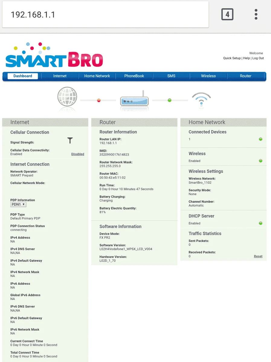

Ito sir. Bali ginawa ko jan yung Skylark ng M022 na Skylark_L02I_1_10_20160705_lzma nilagay ko sa firmware na to. You do not have permission to view the full content of this post. Log in or register now.. Tinanggal ko yung Skylark na Skylark_L02HA_1_10_20160121_lzma.
Sa tingin ko po sa Skylark talaga yan nagkakatalo.
ayos yan ganyan din ginawa ko nsa PR2 Led type nung biglang nawala ang LTE signal ko. pa feedback ka nalang pag approve sa mga nag flash ng firmware mo pde naten suggest kay TS yan firmware mo hehehe

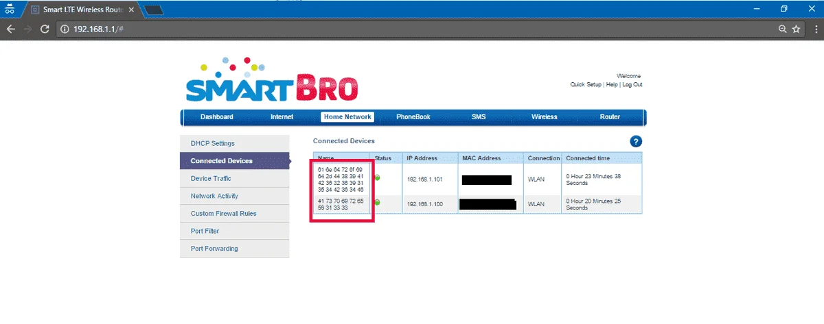

Mga sir. Napansin ko lang po ganito din po ba yung nakalagay sa mga connected devices niyo?
