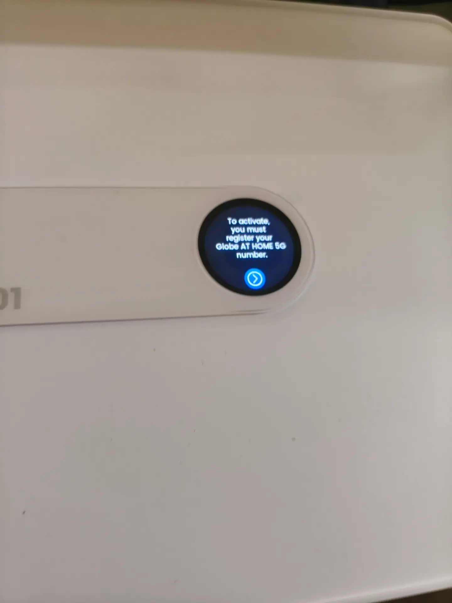

Yown salamat boss haha. Pagkatapos nito openline na yung rain101 ko nyan? Yung kasunod na paragraph sa tut mejo d ko pa nagegets paps hehe
Edit: lagi din sya naganito kahit naregister na yung sim
yes openline na yan, ako nun sinalpak ko sim ko sa cp para doon ako magregister gamit ung globe one app, tapos binalik ko ulit sa 101 haha.
Basta naka-reg ka na at nakakabrowse ka na ok na yan, disregard mo lang yang display na yan or pindot mo lang yang next button sa 101.
ung kasunod sa TUT is if need mo mag-change imei pag gagamit ka ng sim na namimili ng imei, pero kung normal sim lang nmn gagamitin mo at nagana nmn sa 101, kahit hindi ka na mag-change imei.

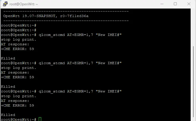

Baka kailanganin ko sir in the future kung sakali hehe. Bale sa termux sya gagawin?

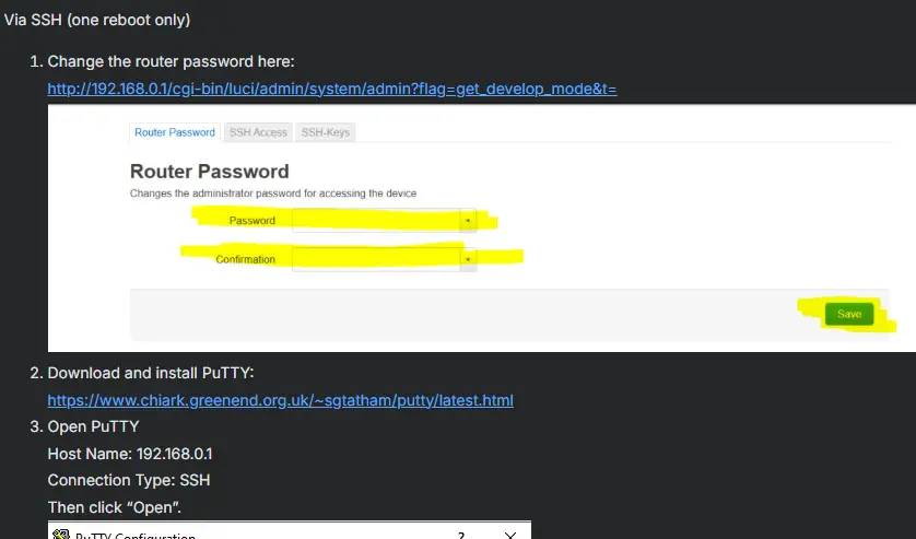

pano gamitin yung PuTTY sir? nainstall ko na ngayon
eto thread sundan mo lng:
sorry sa late reply lods ngayon lang nagka time itry to haha. connection refused sakin nakalagay
Icheck mo lahat ng box sa dropbear
then punta ka rito:
Scroll down mo hanapin mo dropbear "Stop" and "Start"
pwede ng gamitin ang SSH via PuTTY
then punta ka rito:

ung part na "new IMEI#" papalitan mo ng actual IMEI na gusto mo ilagay (sample "123456789012345")
backread ka lang dito or doon sa kabilang thread, na-brought-up na tong topic na to before, thanks.
