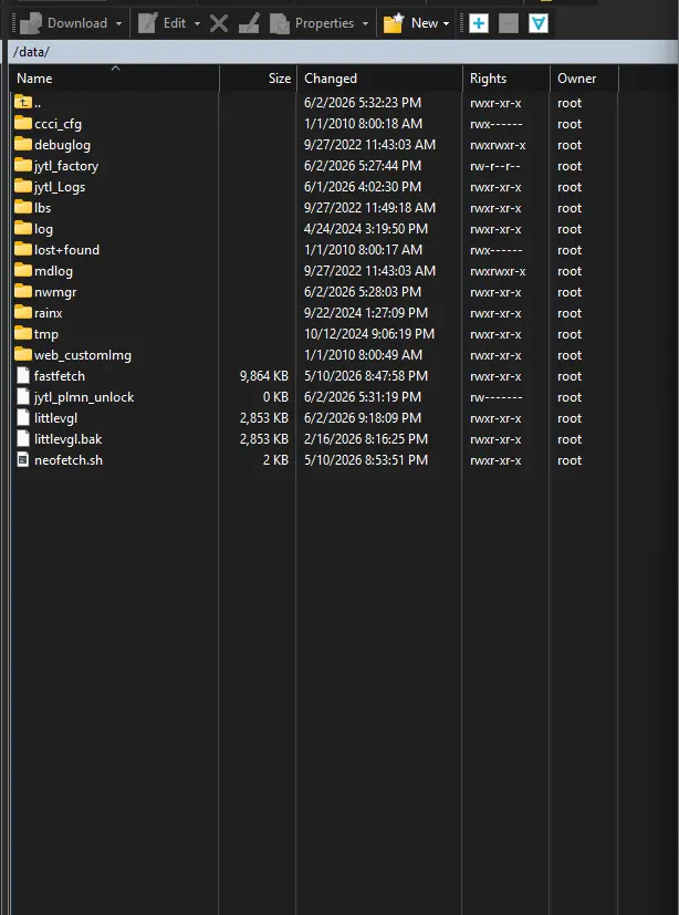

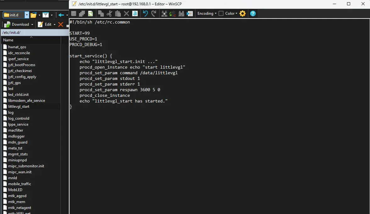

download mo to - You do not have permission to view the full content of this post. Log in or register now. tapos paste mo sa loob ng /data/ tapos edit mo yung nasa file na /etc/init.d/littlevgl_start replace mo yung procd_set_param command /bin/lvgl/littlevgl to procd_set_param command /data/littlevgl see the screenshot tapos login ka sa putty access mo yung ssh tapos type mo /etc/init.d/littlevgl_start restart magiging 12hr format na yan

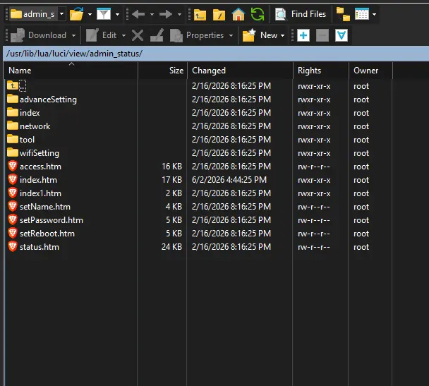

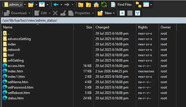

ok na lods, haha, napagana ko nga, change permission lang ginawa ko using ssh putty. thanks.
chmod 777 filename
Full tut naman dyan lods salamat
Gamit ka boss winscp para ma transfer yung files sa Rain 101, then pag na transfer na yung files sa designated folders isa isa mo dun sa loob ng rain 101 system yung files them right click then properties may lalabas na window dun at don mo na makikita yung permissions. Dont forget to save and reboot yung rain 101.

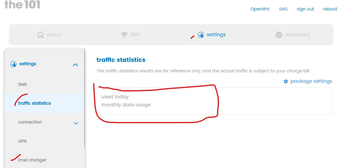

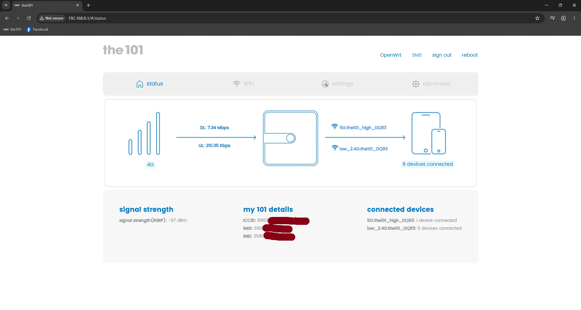

now ko lang napansin mga lods, nawala ung data sa traffic stats simula nung malagay ko ung imei changer:
hindi ko tuloy mamonitor usage ko haha..😅

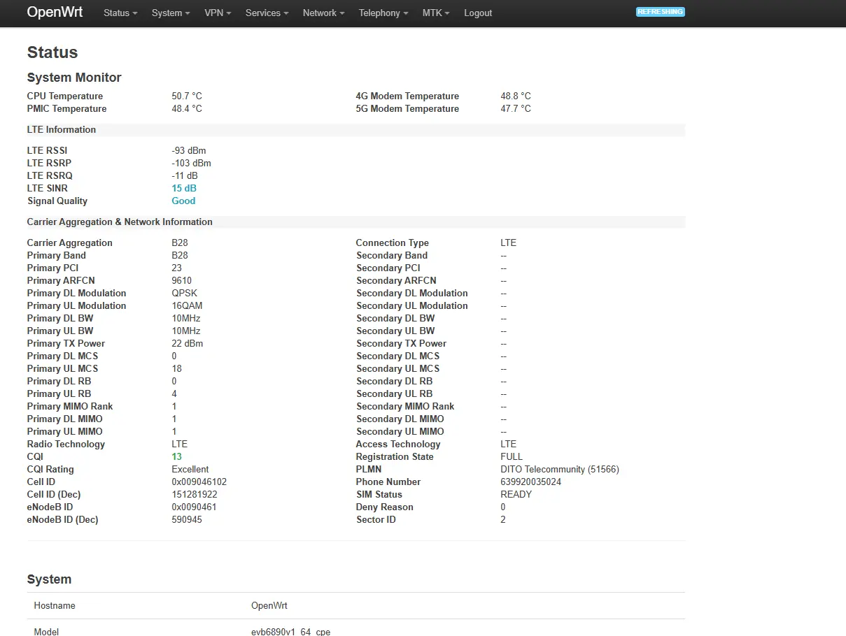

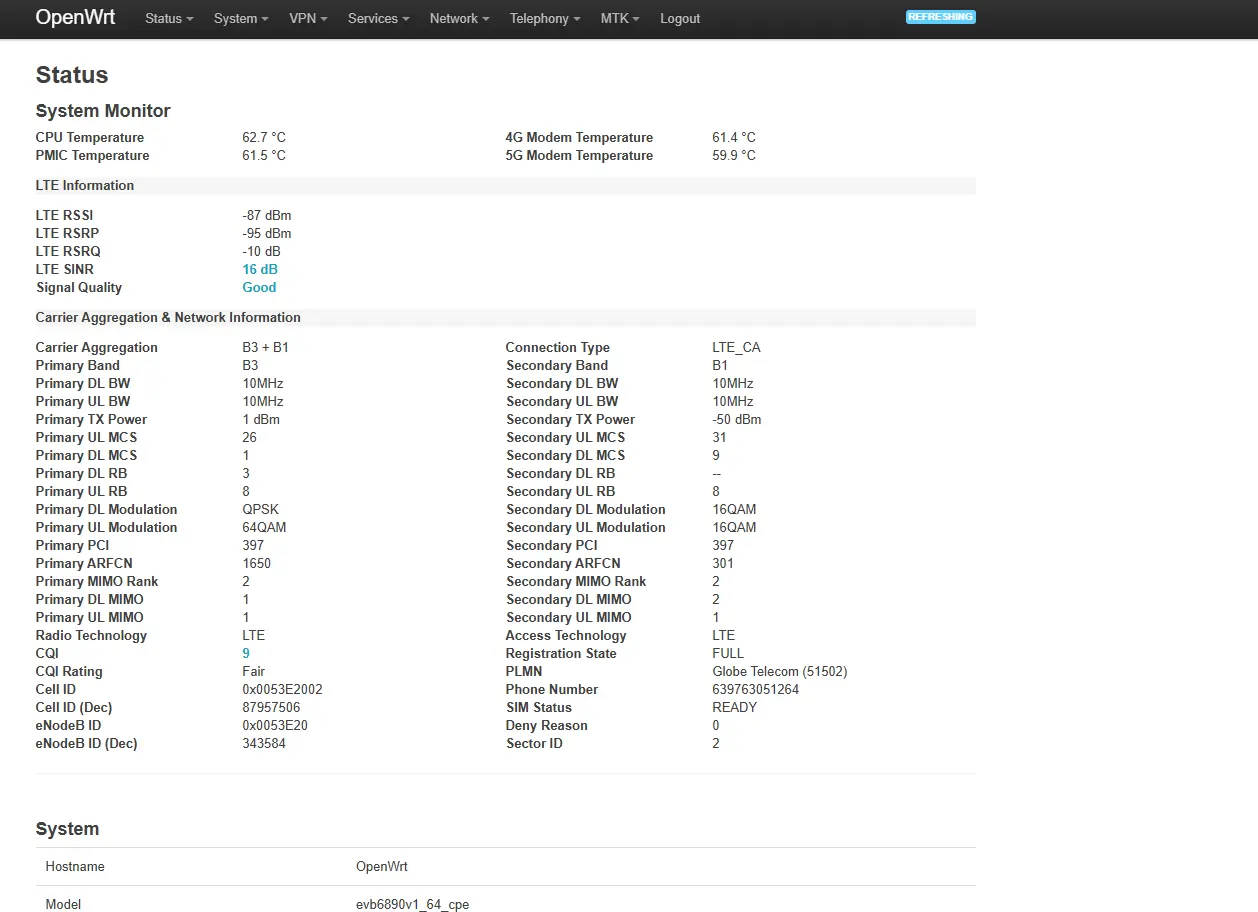

Boss Schemix, kita ko na, sa globe sim working to, nagsalpak ako globe lumabas yung sa openwrt, pero pag ibabalik ko na ung dito sim ayun error ulit nalabas. Triny ko sa dalawang 101 ko, same results. Basta globe sim ok sya, pag dito sim ayun error nmn. Thanks.
goods nmn sakin mapa globe,smart, dito sim try mo sa pag adjust sa bandlocking minsan nakaka error yung status...
ano kaya prob sa akin, pag ibang sim tlga ayaw lumabas, baka sa firmware version na siguro, inunlock mo ba ung sayo boss schemix using eotng thread ni TS cyanide? eto din kasi pinag-unlock ko.
