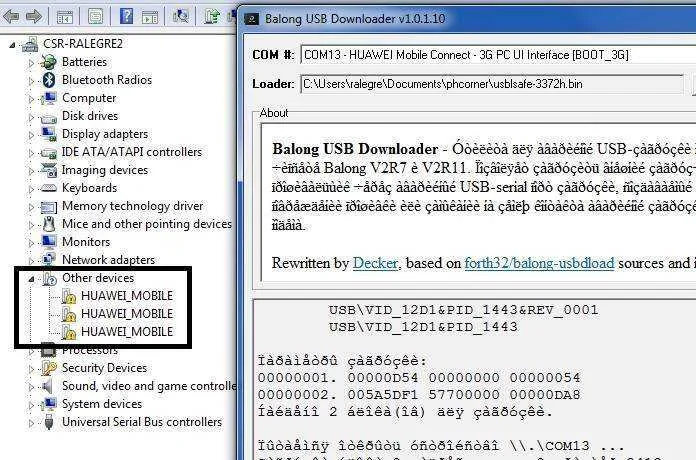

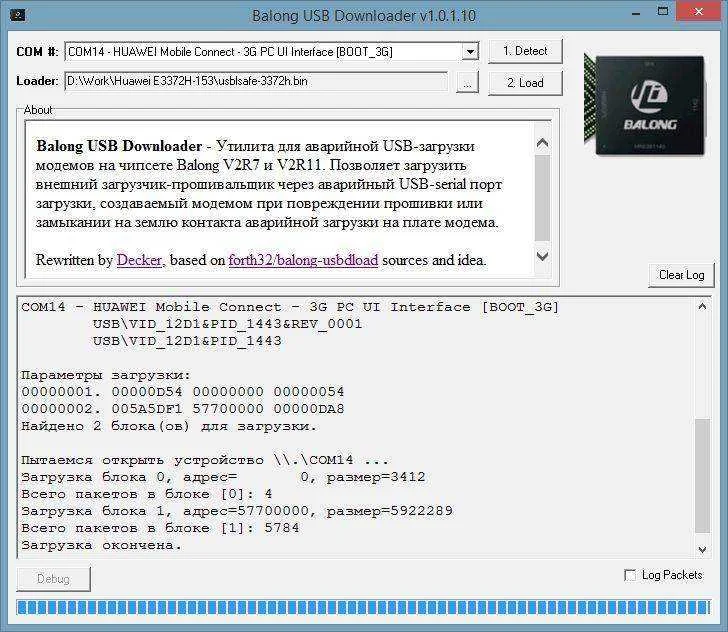

jakolabdol question po. bakit after ko iclick ung load button ni balong indi nagload ung driver. pwede po ba makahingi ng link ng balong na gamit nyo? salamat po.
yan idol dapat install mo drivers ng modem ok

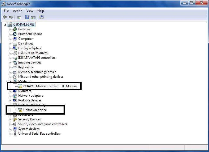

aq nman ang sakin bluelightblue second and third bar umilaw hindi na sya umilaw ng red proceed aq next step gumana naman sya,.
