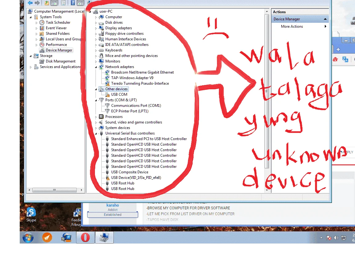

wala talaga yung sa device driver yung unknown na yun.... USB COM(!) lang talaga lumalabas.. hindi ba yan yung unknown??Untitled.webp

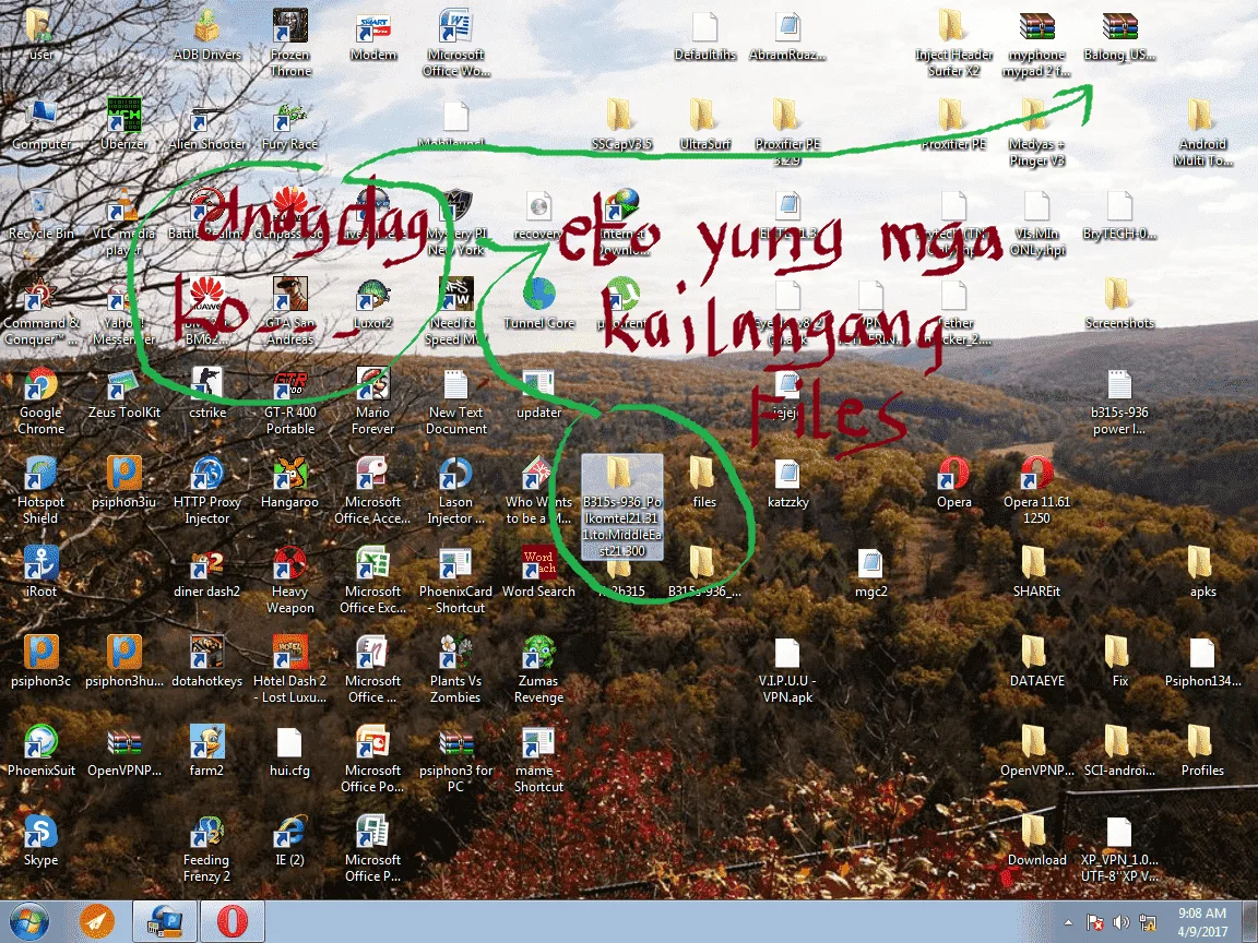

diyos ko po mag basa muna bago mag re vision brain.exe kailangan hindi bungabunga mga idol .,dapat lahat nga files at kainlangan na gamit meron kayu then test if your male to male usb is working fine ok..then ,,kapag naka usb mode na yang modem mo mapapalabas mo yang 3g interface ,,dont forget to install ,,required drivers for your modem ,,
anu bha modem mo old or new modem kasi pag old yan sundin lang mabuti yung tut...mga idol
wla sya blue sticker... old siguro to..sinundan ko naman sya,pag plug lang talaga ng usb ako nagkaka aberya..USB COM(!) lang talaga lumalabas sa device manager..wala din lumalabas sa port..

working din yung male to male usb ko..
