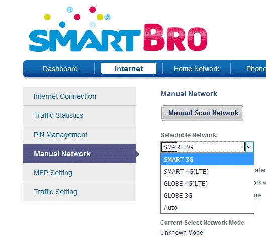

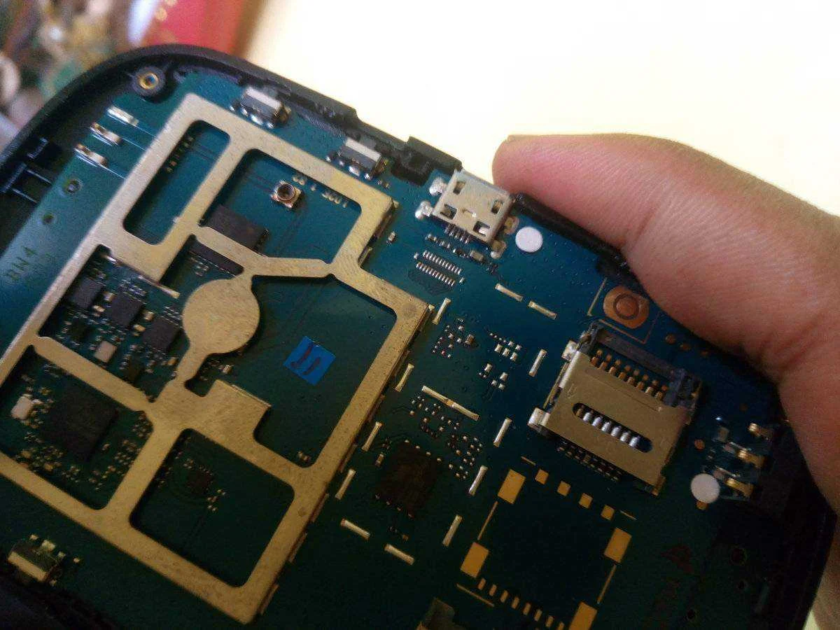

Eto board ko lo2e 1 82 natry ko na yata lahat ng firmware walang signal signal tapos minsan walang lcd parehas walang mga signal puro searching lang nalabas sa displAy hinde ko tuloy magamit pocket wifi
