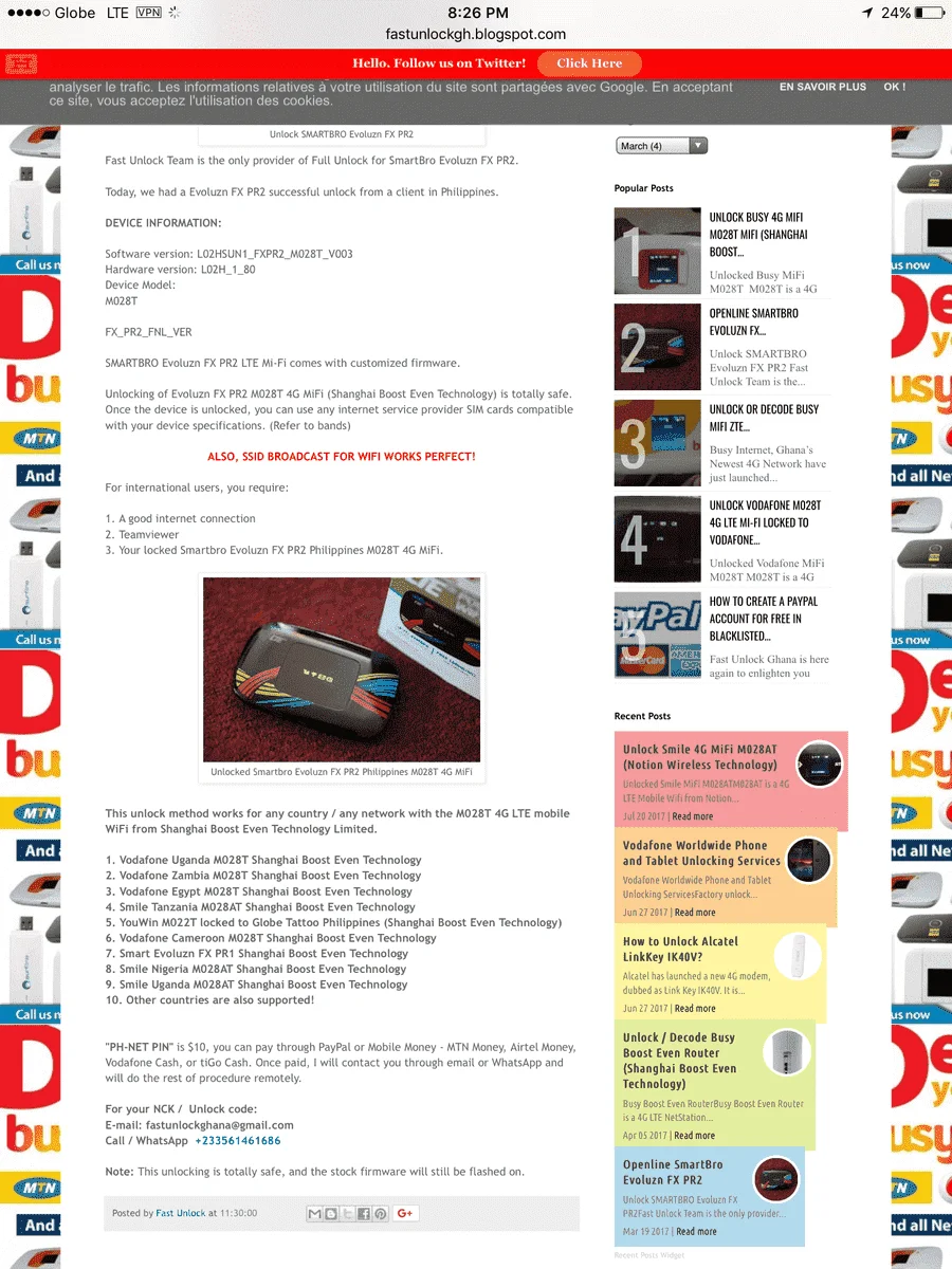

Wala na ata sasagot sa mga tanong ninyo pati siguro sa development o pag openline ng mga bagong models mukhang hinde na din mag lalabas ng firmware, mga loko kasi ung iba ni like man lang o thanks wala ng hit and run na nga lang binenta pa o pinagkakitaan yung firmwares na pinaghirapan ayusin at i-modify ng mga developers at modders dito sa PHCorner.
