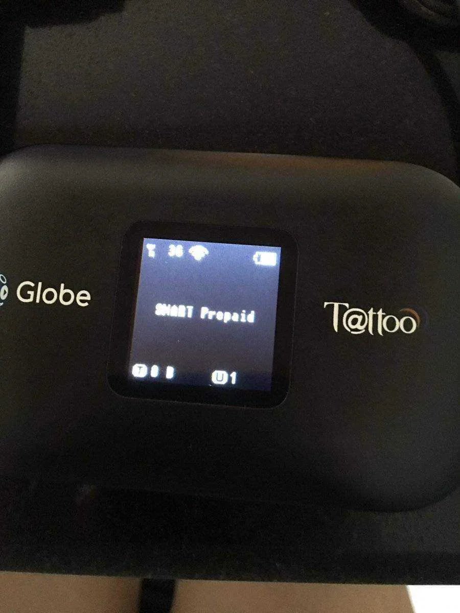

need help kala ko wala issue after upgrading. nawala ung 4g signal ng smart after flashing sa bolt pr2l firmware. may iba pabang firmware?
Bakit po ganun? Naopenline ko na FX PR2L ko 4G signal nya pag TM/Globe nakainsert pero pag Smart/TNT na hanggang 3G na lang. 4G naman to before ko inopenline e. Pahelp po kung pano mafix. Thank you!!

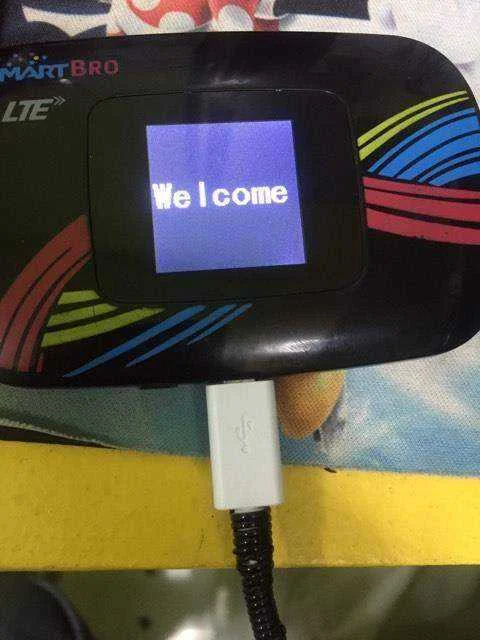

hi po, pano po nag hung nlng sa welcome yung smartbro pr2l ko mga sir, di na sya tumuloy mag start up ano kaya ggwin ko dto?? pls help po, pano ma repair slmt,
