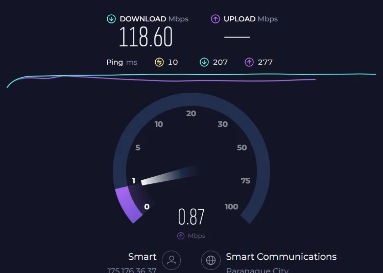

pero my network specs are LTE (6CA) Cat18
pero napakabagal , need ko ba mag bandlock sa band 1 and 3 para stable 😅
Kahit pa 5CA kung congested ang mga lte bands sa area mo mababa parin ang speed na makukuha. Nakadepende parin ang speed mo kung congested or hindi ang cell tower kung saan nakaconnect ang modem.

pag mahina 5g sa lugar mo, maganda sa H155 ka dahil 5CA sa 4g. Kung hindi naman, Ok na rin yang h153, mapapagastos ka pa pag bumili ka pa ng H155, mas mataas upload sa H153 gawa ng B28 pag naka CA yung b28+B3+N41..
Sa gabi ko lang nakita medyo pumapantay sa upload sakin yung H155 sa H153. lamang lang ng konte sa Download si H155 talo lang sa upload.
Sa experience ko sa dalawa pag sa 5G setting.
H155 - DL 370 to 400, UP 20 (Bumaba pa sa 20). Panalo sa download to. Kelangan lang hanapan ng magand pwesto
H153 - DL 330 , UP 40 plus average, minsan 50. di nababa ng 35 mbps. (Panalo sa uplaod naman). Nagkaproblema dito yung IOS nung binunot ko sim tapos nakaconnect pa yung phone ko, pag balik ko ng sim sa modem, may wifi yung phone pero walang internet or no browse. Pero ni-restart ko lang bumalik din naman at naging OK.
