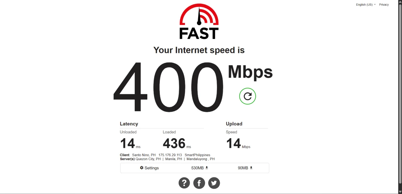

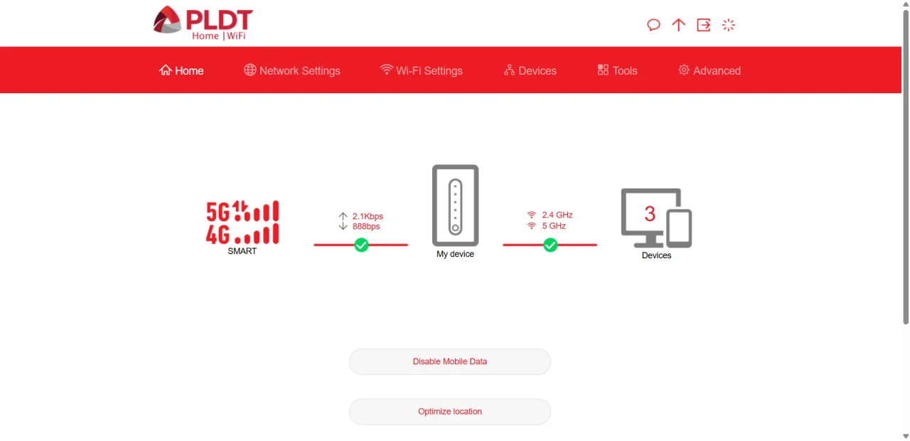

🟢 Smart PLDT 5G+ H155-382 SET & TEST
Model name: PLDT 5G+ H155-382
Network: TNT
Location: Caloocan
Tests: LAN

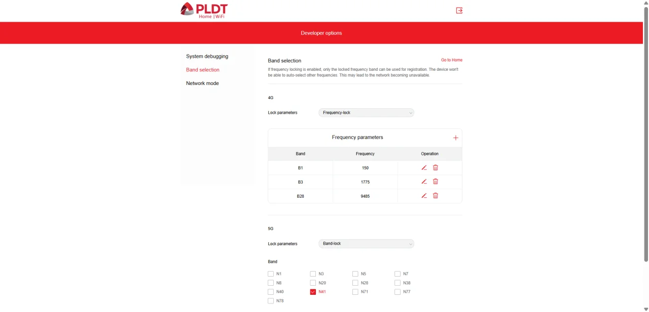

mukang goods na ako dito sa setup ng devopts, ito lang kaya ng knowledge at parang ito lang nasasagap na malakas na bands sa location ko B1 / B3 / B28 / N41.
hindi ko na magalaw ibang bands lock / cell parameters napuputol 5G signal ng modem mas gusto ko may 5G signal nag based lang din ako sa mga posts diyan kung ano dapat ilo-lock ko(salamuch)
sa 5G hindi ko ma setup yung cell parameters / frequency dahil hindi ko alam saan kukunin yun eh, B41 lang din nalabas sa akin kapag naka No Lock.
baka may tweaks pa kayo diyan na pwede ko idagdag sa settings. salamats.
Note: nabili ko lang po kahapon sa isang seller na mas mura kesa sa mga hoarder resellers sa marketplace.

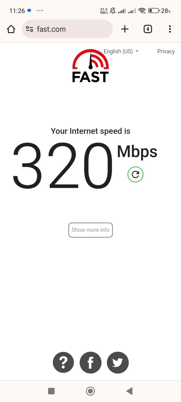

already posted on the original thread to stress test H155 if may disconnection or "bumibitaw sa 5G" overheating/power issue... used up 800gb is two days no issue, until now 400mbps pa rin nakukuha ko, Promo: Reg Smart SIM Unli 5G with Extra 4G 12Gb 599 for 1 month
