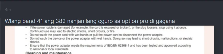

H153-381 or 5G CPE 5s/H155-382 or 5G CPE 5 ELITE

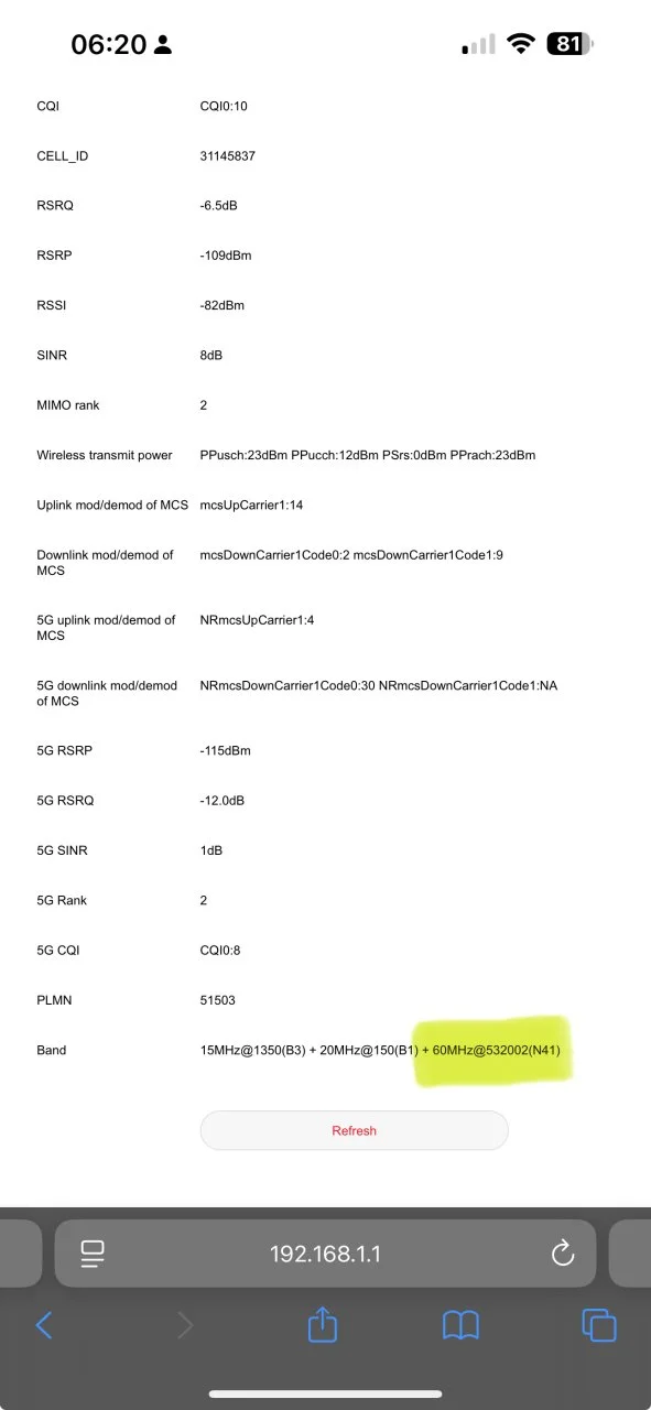

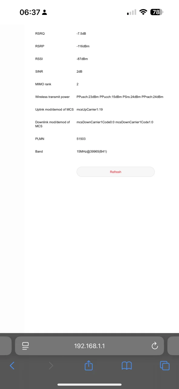

3CA na try mo combine bands 1+3+28+41 kung kaya nya ma CA ang tdd at fdd
depende na yan sa signal sa lugar mo kung kaya, kung external antenna ka pde yan marami bands... pero mukhang mahina B41 sa area nya kaya di cya auto latch sa B41 pag naka ON ang 5G

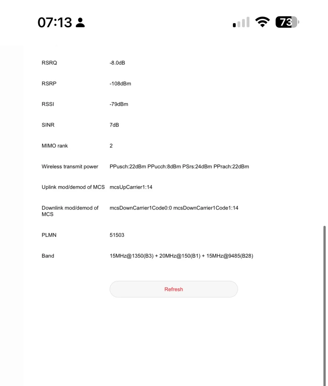

verify lang natin kung anong LTE Category ang h155 kung kaya ba mag 5CA sa 4g given naman sa 5g niya na kaya niya mag aggregate ng 2 5g bands.

depende yan sa area, may cut off sa signal strength rin yan if kakayanin LTE 4CA, pero sa data sheet kaya nya 5CA (LTE 3CA + 5G 2CA or LTE 4CA + 5G 1 band) basta max 5 bands at a time
kaya iba umaabot 1Gbps speed test nila kasi madami towers nakapaligid at malakas lahat ng bands1725665341157.webp
