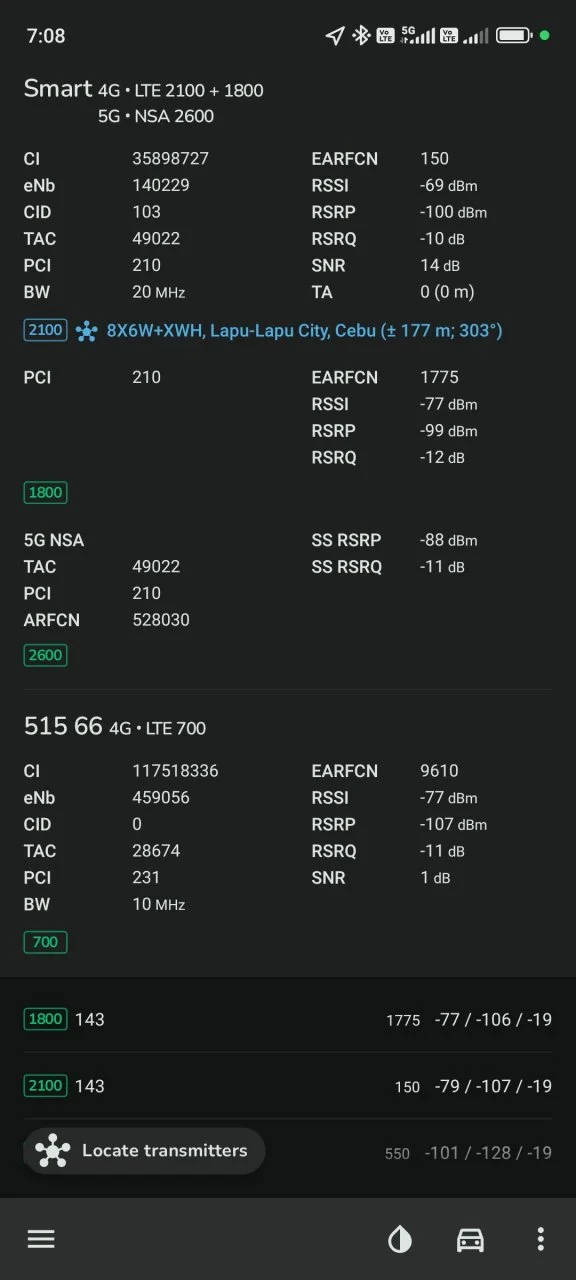

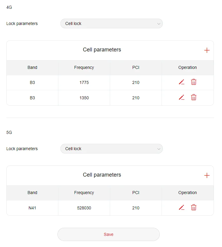

kahit cell lock nawawala talaga 5G area ko

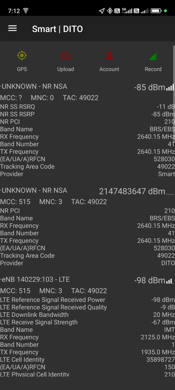

nawala ata band 41 sa area ko kasi nawala din n41 sa area ko bug ata to kahit 2CA lang tapos ganyan naka 5G indicate parin
Yes kasi sa original firmware ng huawei dapat back to 4g+ yan kung walang 5g na nasasagap
ganyan din issue sa akin, tumigil na ako band freq or anong lock lock pa yan, wala na naging issue..
i off mo tapos iplug mo ulit after 3mins, off mo muna for a few mins, para ma refresh kay Smart ang HLR mo pra kumagat ulit sa 5G
nag auto ka lang ba o bandlock padin?
