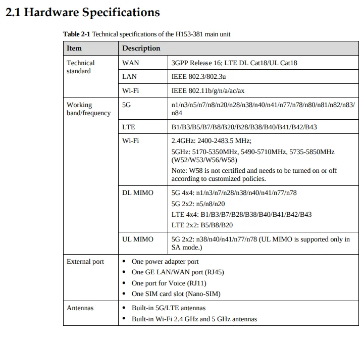

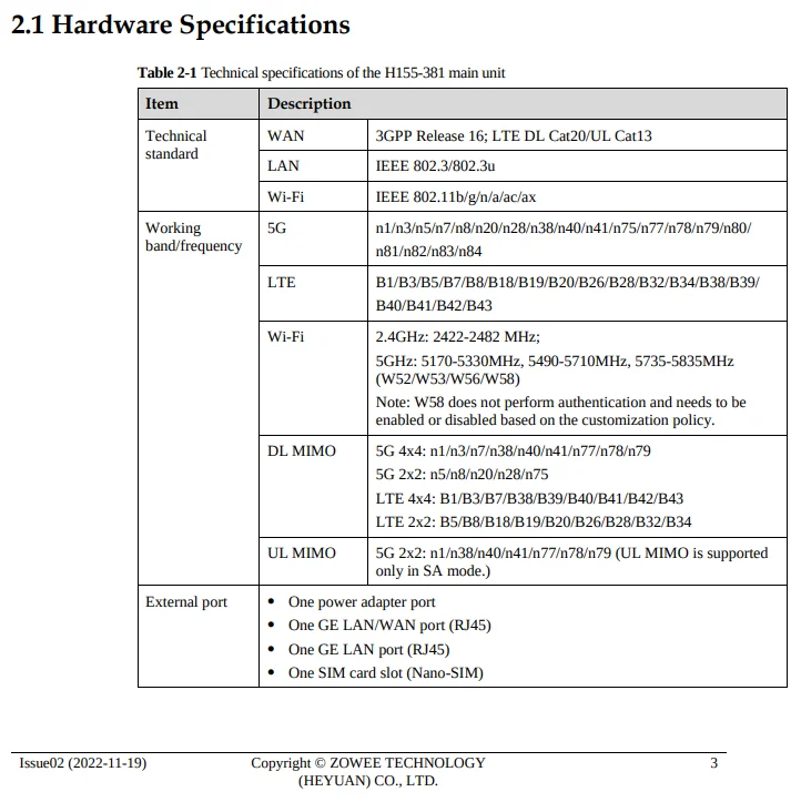

So I dug deeper on both modems, especially on H153 kasi wala akong makita online sa Google, and lo and behold, kaya pala mas mabagal slight ang H153 sa 4G Download at angat sa upload kasi it's a LTE CAT DL18/UL18 device compared to H155 na LTE CAT 20/UL13

for H155, 381 variant to, afaik, ung difference ni H155-381 and H155-382 is RJ45 vs RJ11, but correct me if i'm wrong..
meanwhile wala pang 5G SA si smart, ito ang pros and cons nila
H153:
  • Higher LTE Cat upload (LTE Cat DL18)
  • Lower LTE Cat download (LTE Cat UL18)
H155:
  • Lower LTE Cat upload (LTE Cat UL13)
  • Higher LTE Cat download (LTE Cat DL20)

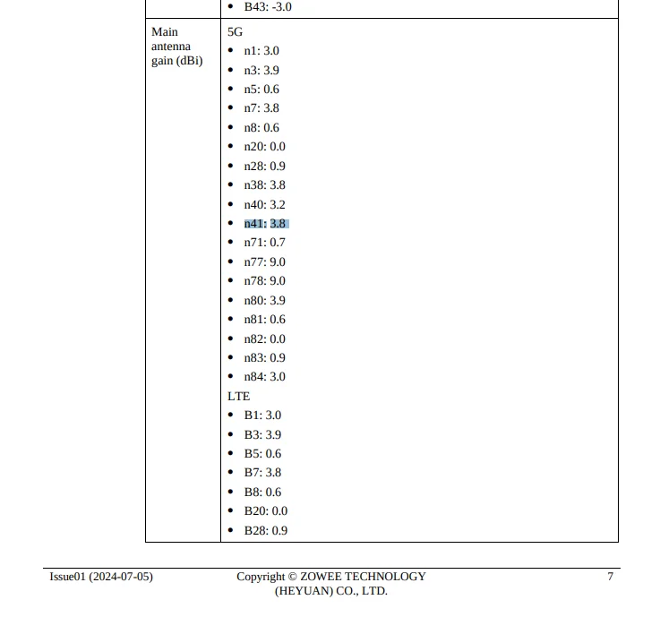

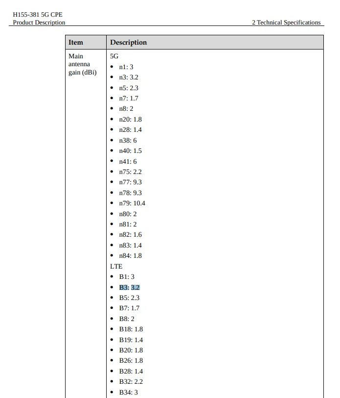

also different antenna gains for 4G and 5G, explains bakit may issue ang H155 na bumibitaw ibang areas.. mas mahina ang B3 gain nya, but higher gain on N41, kayo na mag judge :P para sa kin slight lng tlga ang difference, depends kung ano trip nyo

also different antenna gains for 4G and 5G, explains bakit may issue ang H155 na bumibitaw ibang areas.. mas mahina ang B3 gain nya, but higher gain on N41, kayo na mag judge :p para sa kin slight lng tlga ang difference, depends kung ano trip nyo
H153:
H155:

di ako sure ha pero sa 5G NSA kasi ginagamit sa upload is ung 4G bands, at based sa spec sheet mas mataas slight si H153.. Cat 18 UL 256QAM cya compared kay H155 na Cat 13 UL 64QAM lng.. so i think mas mataas tlga upload ni H153 pag NSA..
sa B1+B3 vs B3 alone, di na ako sure dyan hehe pero kung 5G lng, same cla both ng specs, mas mataas slight lng dbi ng antennas ni H155
Tama ka, siguro dahil din sa mataas slight yung dbi antennas ng H155 kaya mas mataas ng slight din sa download yung H155. Testing mo yung B3+N41 mo tapos yung B1+B3+N41 ng daytime, makikita mo malamang na mas mataas upload nya sa B3+N41 lang. Try mo rin konnect sya sa N78, kahit B3+N78 lang.. ayaw nya commonect.

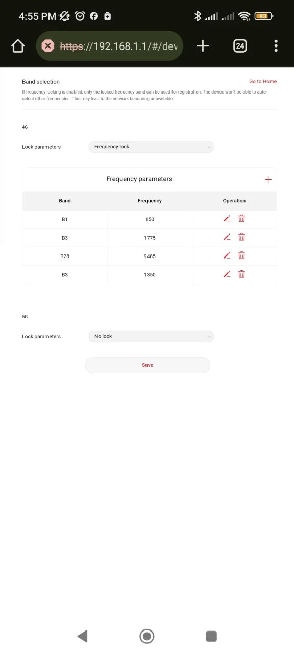

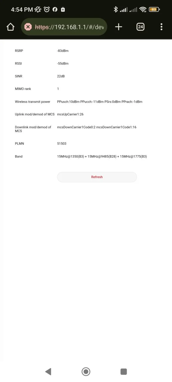

panu po mag set ng 5CA sa H155.. new user lang po kasi ... nagband locking po ako b1 b3 at b28 pero ang lumalabas lang sakin b1+b3+b3
nung dati sa R051 ko sa band28 cya naka connect
Check mo ano mga available bands sa area mo kung ilan ang supported dyan magrerely ang modem kung saan sya coconect. Di naman po ibig sabihin na 5CA mas malakas na makukuha mong speed depende yan sa congestion ng cell tower at available lte/5g bands sa area mo.

yan din nakita ko sa 382 B1+B3+N41 mababa upload pero nag try ako B3+B1++N41 ayun tumaas upload speed,take note cell id lock gamit ko niya para di mag iba yung band nakukuha
Oo nga no. Pag B1+B3+N41 mababa upload (nasa 20mpbs pababa, pero pag B3+B1+N41 at least mas Ok (nasa 30 to 35) parehas na ng B3+N41 yung upload. Pag auto or band lock B1+B3+N41 pero pag cell lock ma-arrange mo yung pagkasunod sunod ng band.
Oo nga no. Pag B1+B3+N41 mababa upload (nasa 20mpbs pababa, pero pag B3+B1+N41 at least mas Ok (nasa 30 to 32) parehas na ng B3+N41 yung upload. Pag auto or band lock B1+B3+N41 pero pag cell lock ma-arrange mo yung pagkasunod sunod ng band.
pangit kasi pag bandlock mauuna yan b1 kaya cell id lock para maauna yung b3 mo.
cge po salamat san ko po kaya malalaman ung frequency...???
download ka netmonster para makuha mo frequency Dl ng band
Oo nga, napansin ko lang dahil sa comment mo sa H155. Iniisip ko din kahapon yun paano pagbaliktarin kaso di ko magawa, nasa cell lock pala. Di ko pansin sa H153 kasi Ok Upload dun, parang wala sa kanya kahit alin mauna.

@Generation Miracles Nilipat ko sa H153 yung sim ngayon. Tinesting ko yung B1+B3+N41. Ok talaga upload dito. Nasa 40 mbps sya. Pag sa H155 nasa 20 mbps pababa. Ang di ko lang magawa yung Cell lock kasi pag sinama ko yung B3 kahit band or cell lock, automatic papartneran nya ng band 28. Magiging B3+B28+N41..nasa 51 upload nya ngayon. Sa band lock ko lang pwede yung B1+B3+N41 kase pick ko lang B1 mag B1+B3+N41 na.
Tinesting ko rin i arrange sa cell locking ng H153, balak ko sana unahin yung B28..pero kahit una sya sa cell lock, nagiging B3+B28+n41 parin. Hindi nya tinignan yung arrangement ng band.. pero kinukuha nya yung mataas na upload.
