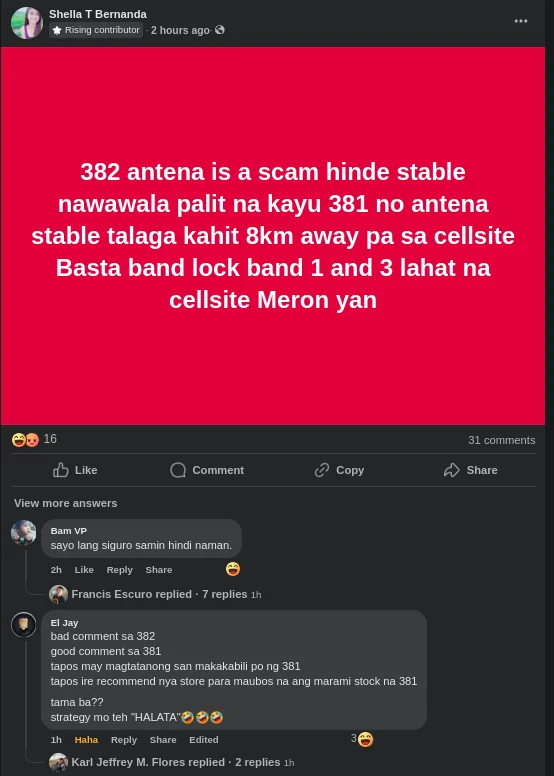

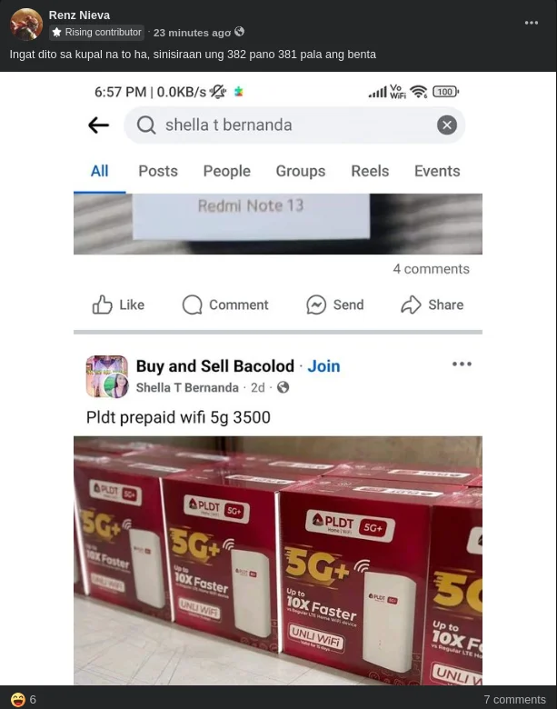

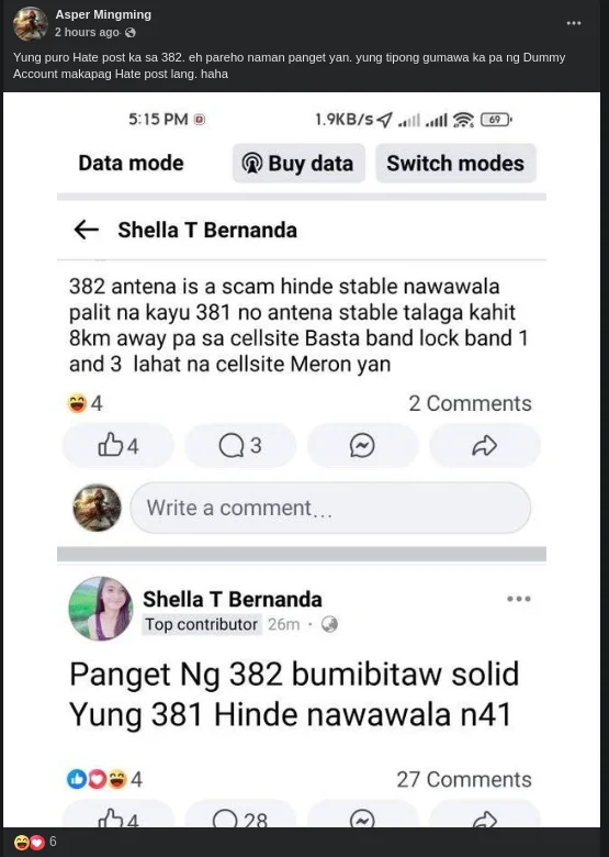

hay kung ano2 nlng cnasabe ng overpricing hoarder or reseller para lang maubos ang stocks nila.. 3500 pesos for H153 LOL
beware sa mga shills, slight lng tlga difference nila importante naka bili kayo SRP price H153/155 at di ung overpriced pwe. 🤮
Di nya siguro na-expect na maglalabas ng isa pang unit at mahahati yung buyers at di rin siguro na isip na mas gugustohin ng mga buyer sa legit smart/pldt store bumili gawa ng pwede ma open line after 2 years. Lugi negosyo malamang. Hahah 3500,, eh 1300 plus lang yan pag may voucher.
