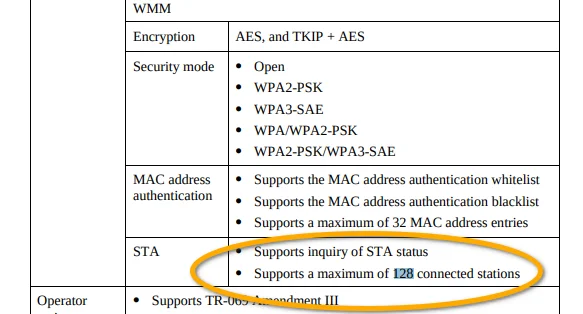

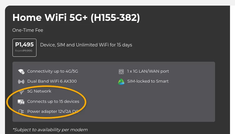

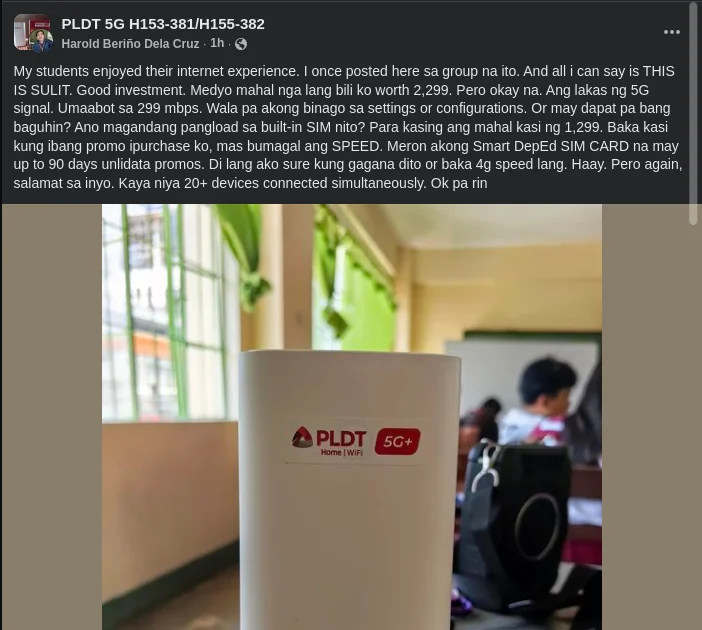

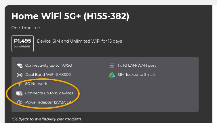

Totoo ba na upto 15 devices lng ang hard limit sa WiFi as per PLDT Website? But based sa 3rd party sources pde naman daw upto 128 devices?
Nasubukan daw kc ni sir sa classroom nya na mag share upto 20 devices sa classroom nya at mabilis pa rin daw... iba tlga H155 even without dedicated access point
Yes need mo enable ang 4 ssid para magamit ang 128 users since every ssid capable maghandle ng 32 users.
