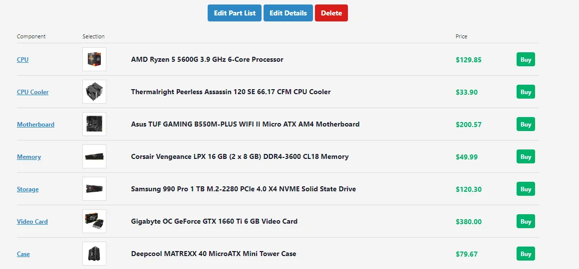

Ito po ang specs... gumagana yan pag sa amd ryzen 5 3600 gamit ko...pag sa ryzen 5 5600g hindi gumana ok naman ang bios version supported naman siya.. atsaka yung ryzen 5 5600g gumana siya sabi ng technician kung sa ibang mobo gamitin? ano kaya problema nito ..salamat

kung gumana sa ibang mobo, malamang bios issue yan. wala naman ibang salarin, sabi mo gumana ang 3600 mo dyan. at gumana naman 5600g sa ibang mobo.

tinry ko downgrade lods using flash. wala pa din
3205 lods
nag dududa na ako sa memory lods baka hindi supported sa 5000 series na APU

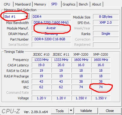

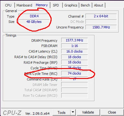

baka sa ram nato lods.. yan kasi nabili ko..pero ang pagtataka gumana siya sa ryzen 5 3600.. coming pa isa kung para testing baka ma ok nato

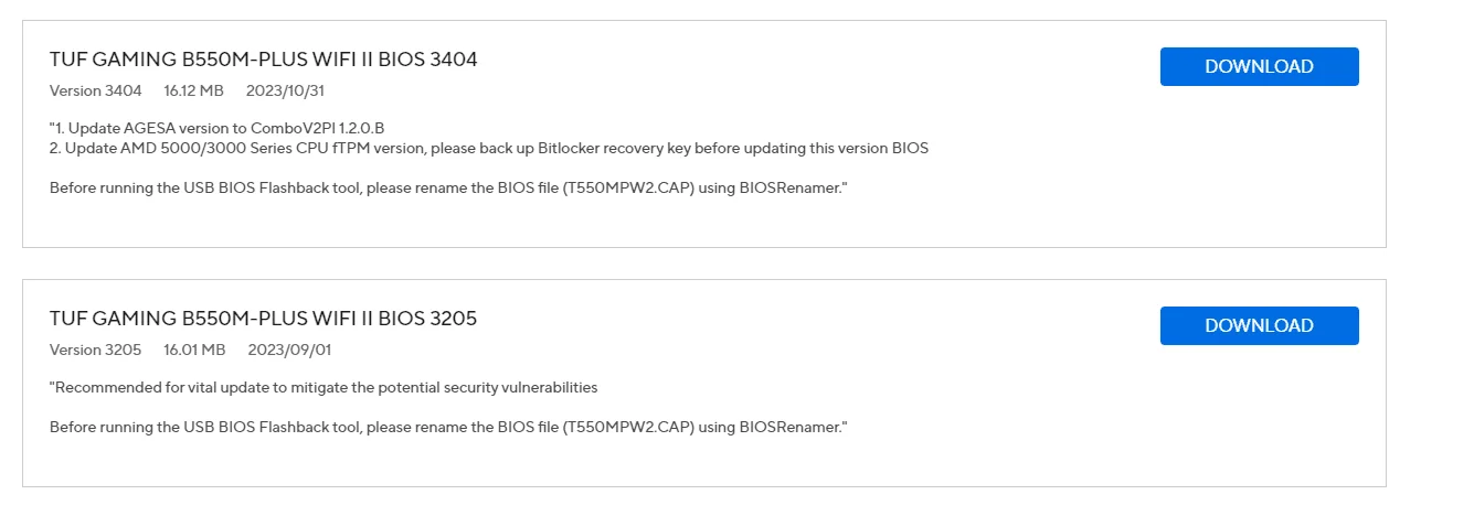

Update bios sa latest version, hindi yan sa ram.
Nasa 3205 ka sabi mo, pero sa site ang supported ng 5600g is 3404.

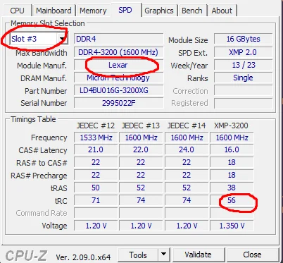

I have B550 board with ryzen 5600, paired with local chinese brands Avexir 2x8GB and Lexar 2x16GB, different brands different kits. lahat nka salpak at lahat gumana. wala sa RAM issue mo. View attachment 2943310View attachment 2943311View attachment 2943312
Ok na lods memory talaga na test ko na
Mukhang di naman nakikinig eh ram incompatibility issues daw may sarili na syang diagnostics

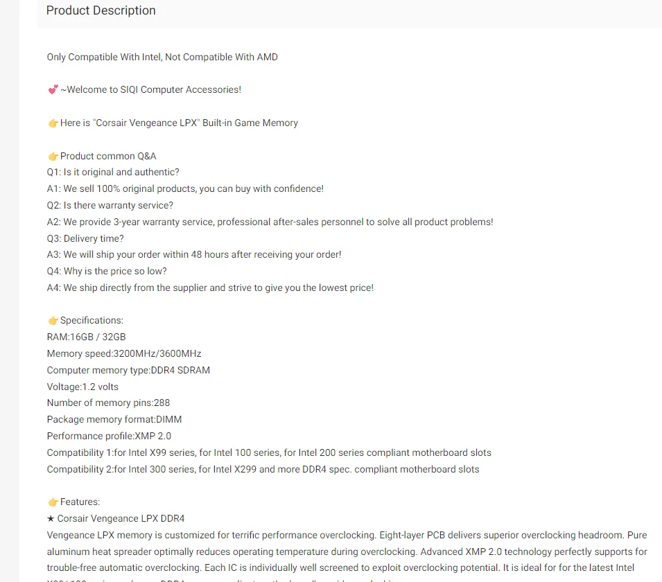

Ok na lods ram ang problema na test ko na ngayon..salamat mga idol ..sa description sa na bilhan ko sa ram not supported sa amd..pero sa 3600 ok siya

Uu ginawa ko na yan lods latest version f parin..pag change ko nang ram ok na siya..hindi siya supported sa 5600 pero sa 3600 ok siya

Nag bios update na ako sa latest lods ang ram talaga proble.a hindi pde sa 5600..ok na siya ngayon salamt mga lods
